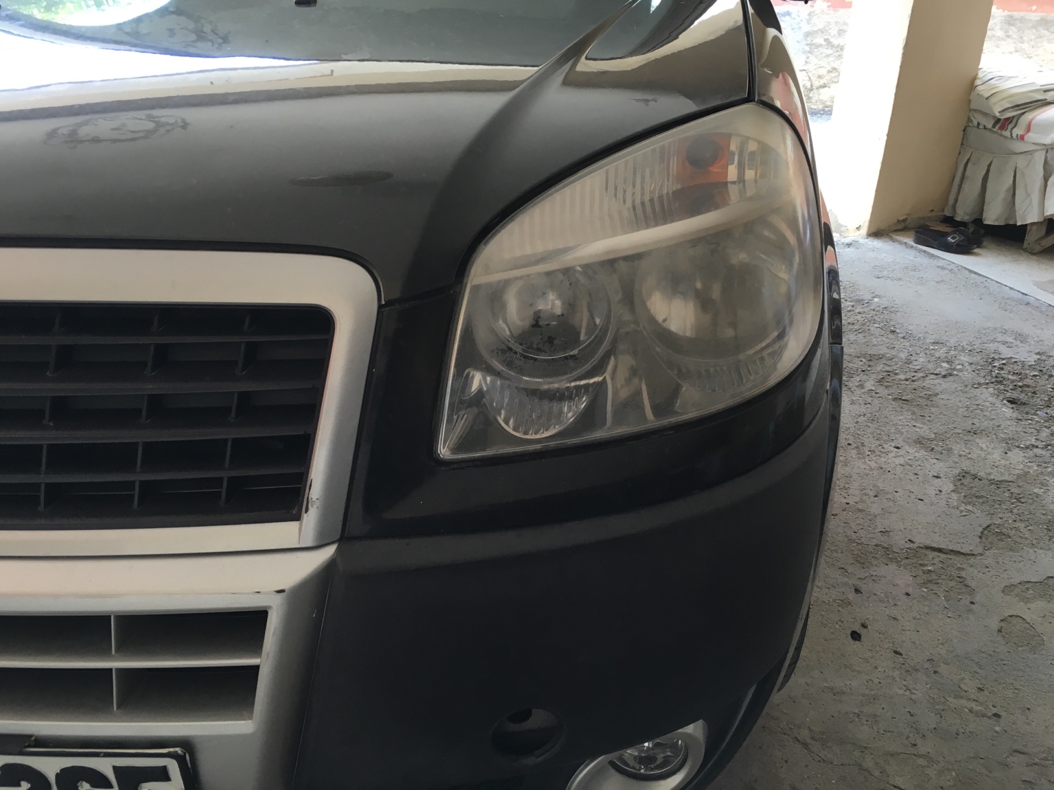

Mahmut bey emeğinize sağlık güzel iş olmuş :tamam: Bir sorum olacak. Passatın sol farı sararmış içime sinmiyor hiç.Kaportacı tanıdık biri sulu zımpara yapılıp vernik tabancasıyla vernik falan atılacak , rengi yine de çok da şeffaflaşmayabilir dedi :wacko:. biraz zahmetli iş demeye getirdi lafı.  . Biraz sulu zımpara yapıp pasta yaptık  biraz renk açıldı ama hala sarımsı tabaka gitmedi,bende diş macunuyla falan baya ovalayarak temizledim,temizleme esnasında ve hemen sonrasında far şeffaflaşıyor ve işe yaradı derken kuruyunca 1-2 saat geçince tekrar sarımsı oluyor. Tamponu söküp takmadan bunu kalıcı bir şekilde tertemiz yapmanın kolay bir yöntemi var mı? Maşallah fiestanın sol far pırıl pırıl olmuş da :)

Muhammed bey eliniz bu işlere yatkınsa ne kaportacıya ne yıkamacıya ihtiyacınız var . Sırası ile 800-1200-2000 zımpara ve sonrasında pasta uygulayıp farlarınızı parlatabilirsiniz . Fiestaya ben 800-2000 zımpara yaptım fakat 2000 ile biraz fazla uğraştım arada 1200 veya 1000 kullanmanız 2000 ile işinizi kolaylaştırır . Sonrasında sırası ile çizik giderici ve hare giderici pastayla farlarınızı yenileyebilirsiniz . Bu işlemi kendiniz yapmaya karar verirseniz mutlaka farların kenarlarında kalan boyalı kısımları maskeleme bandı ile maskeleyin . Kullanacağınız zımparaları önceden suya batırıp uygulama sırasında da hem zımparaları arada suya batırıp hemde fara su sıkın .

Rica ederim . Takıldığınız yerde çekinmeden soru sorabilirsiniz konuyu açma sebebim sadece yaptığım uygulamaları paylaşmak değil aynı zamanda kendi aracına uygulama yapmak isteyenlerin sorularını cevaplamak . Aynı şekilde @Seçkin ÜNLÜSOY (10786)  kardeşimin açtığı konuda da hem ben hem Seçkin kardeşim hemde forumda bu konu hakkında bilgisi olan herkes bir birine yardımcı oluyor .
Sorunuza dönersek korkmanıza gerek yok . Yeter ki zımparaları suya batırıp fara da su sıkın . Birde farın çevresinde kalan kısımları maskelemeyi unutmayın . Zaten 2000 zımpara sonrası bile farınız muhtemelen şuan ki durumundan çok daha iyi olacak üstüne sırası ile çizik giderici pasta ve hare giderici yapınca farınız yeni gibi olur .
Ynt: Detailing çalışmalarım .
« Yanıtla #36 : Mayıs 13, 2016, 00:08:37 »
800 ile baslayip 2000 ile bitirmeniz her zimparada olacak cizikleri azaltmak icin.Zimpara yaparken uzunlamasina ve enlemesine belirli bir sekilde yaparsaniz cizikler dahada azalacaktir.Zımpara dan sonra buğulanmis seklinde olabilir.ama pasta ile gectikten sonra  cizikleri iyice duzeltirsiniz.üstüne de cila yaparsiniz

Fiat doblo far parlatma.
Arkadaşlar bu araca bir kaportacı far parlatma uygulamış fakat sonucu araç sahibi beğenmediğinden bana getirdi bende olabildiğince parlattım. Öncesi Ve sonrası fotolar aşağıda.
Farlara 800+2000 zımpara. Makine ile çizik giderici + hare giderici uygulandı.
Öncesi
Sonrası
