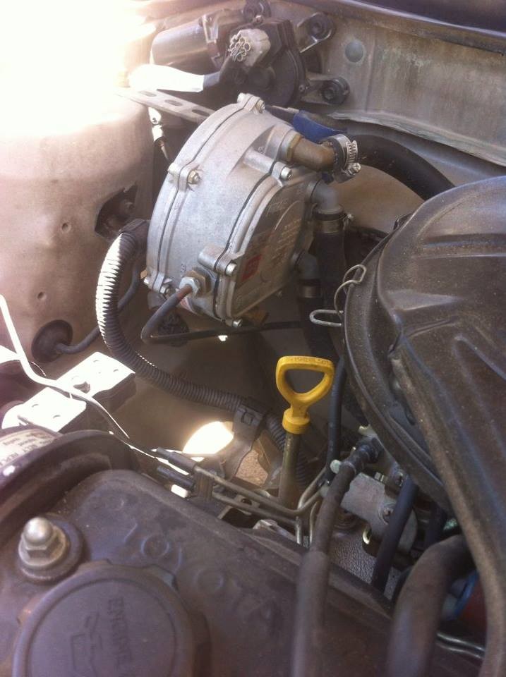

Hasret bey rölanti ayarı daire içine aldığım civatadan yapılır. Karbüratörün arka tarafında gaz halatının takıldığı mekanizmanın arkasında bulunur. Aracı önce benzinde ısıtın fan açıp kapadıktan sonra rölantiyi 1000 d/d'ye ayarlayın.  (tüpte ayar yanıltır soğukken yükseltilirse ısınınca yüksek çalışır)daha sonra tüpe alın ve tüp beyni üzerindeki sarı civatayı sonuna kadar sıkıp sonrasında 1.5 tur gevşetin. Daha sonra tüp beyni ile karbüratör arasındaki vanayı 3000 devirde sabit tutarak motor sesine göre gevşetin sıkın,motor sesi nerde gür çıkarsa orda bırakın. Bant olayına gerek yok,bant kapatırsa benzinde tam performans olmaz. Lpg az havada benzinde  tersi çok havada daha verimli yanar.

Teşekkürler Yaşar Bey. Benim araç enjeksiyonlu olduğu için motrdaki kopnumlandırmaları bilemedim ve bu şekilde bir resim paylaşmanız da çok isabetli oldu. @Hasret Doğan (36643) arkadaşımıza da artık rahatlıkla ayarlamak kaldı.
yaşar hocam dediğiniz vidadan ayarlamaya çalıştım.. geçtiğimiz cumartesi yaptım.. sonra tüp ayarını da dediğiniz şekilde yapmaya çalıştım.. bantı da söktüm attım.. ama tam beceremedim tüp ayarını, aracın gaza tepkisi çok azaldı.. gittim lpgciye ayarlattım...
ama şimdi de araçta gaz kokusundan durulmuyor, ilk çalıştırdığımda ve stop edip indiğimde gaz kokusu alıyorum. önceden bu kadar yoktu.. (hiç yoktu diyemem önceden de stop edip indiğimde biraz alıyordum koku ama bu kadar değildi)
gaz kokusundan rahatsız olunca bugün benzinde kullanayım dedim. çalıştırdım rölant çok yüksek.. ısınınca düştü.. ama şunu söyleyeyim eskiden benzindeyken rölant daha stabildi sanki.. malum benim problemlerimden biri de tüpte 80 üstü bir hızla giderken debriyaja bastığımda ya da boşa aldığımda rölantinin aşrı düşerek arabaya can çekiştirmesi..
şimdi lpgciler sorun tüp beynindendir değişelim diyorlar.. bir motor ustası karbüratörcüye git dedi.. karbüratörcüye gittim.. hallederiz 150-200 masraf çıkar dedi.. ama bunu söylerken en ufak bir güven vermedi. yani sorun şurda diyemedi... habure hallederiz masrafı 150-200 olur dedi..
senin arabada olduğu gibi hafif devir dalgalanması da var.. çalıştığım için hafta içi sanayiye gidemiyorum.. her hafta sonu sanayiye gitmekten başka şeye zaman bulamaz oldum..
Ynt: yokuşta bayılma ve benzinde gaz kesme
« Yanıtla #29 : Mayıs 18, 2016, 21:46:20 »
Gaz kokusu lpg rekorunda kaçak ihtimali var bende öyle oldu regülatör giriş rekoru gevşemiş sıktık düzeldi. Hatalı elektrik bağlantısı (arkadaşın aracında aynı sorun oldu)Lpg beyni  diyaframı zarar görürse suya gaz karıştırır. Karbüratörcü işinin ehliyse yapar,ilk çalışmada yüksek devir çalışması normal otomatik jiklenin özelliğinden. Benimkinde ilk çalışmada devir çok düşüyor ve normale dönüyor muhtemelen jikle mekanizması arızalı.
