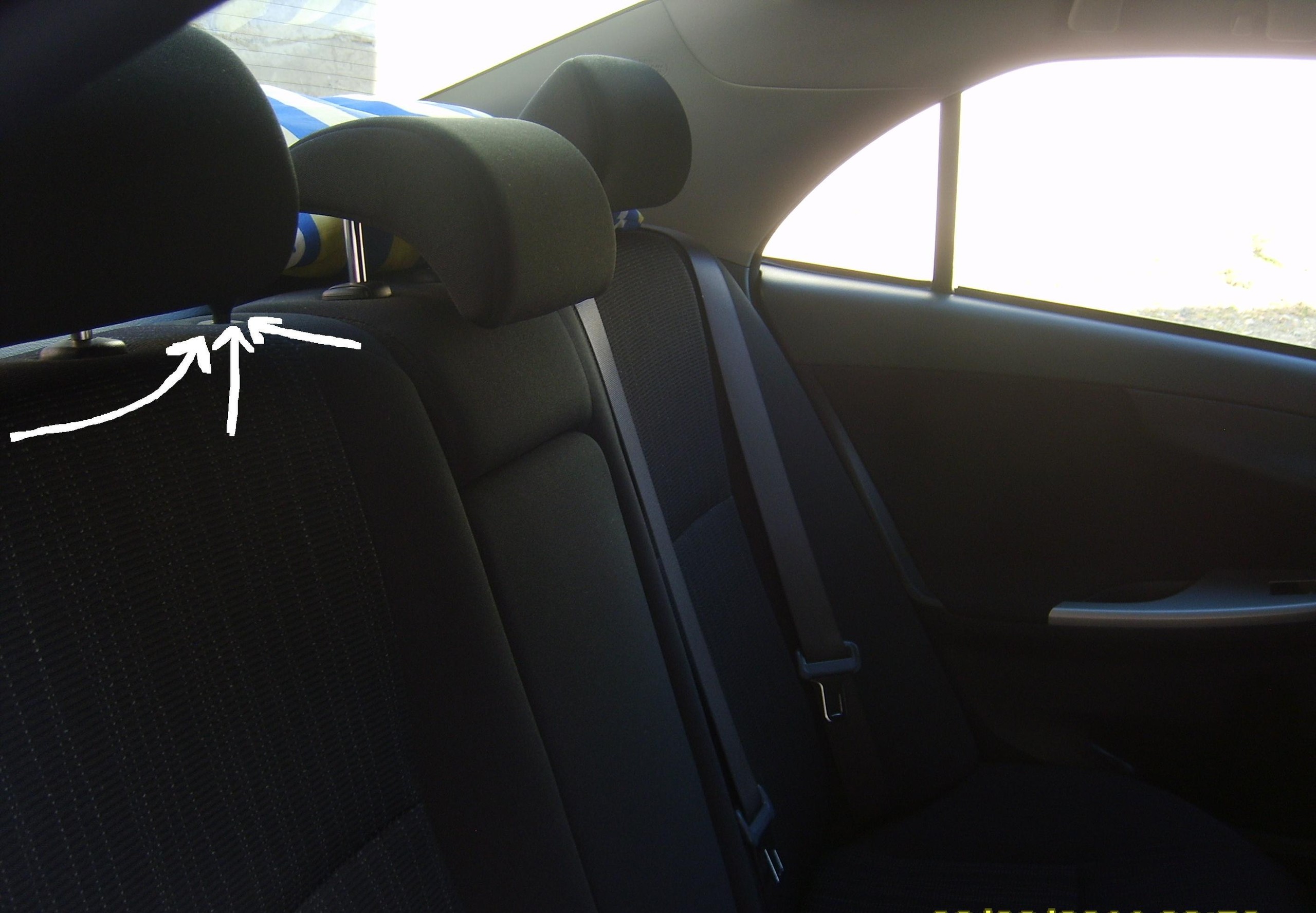

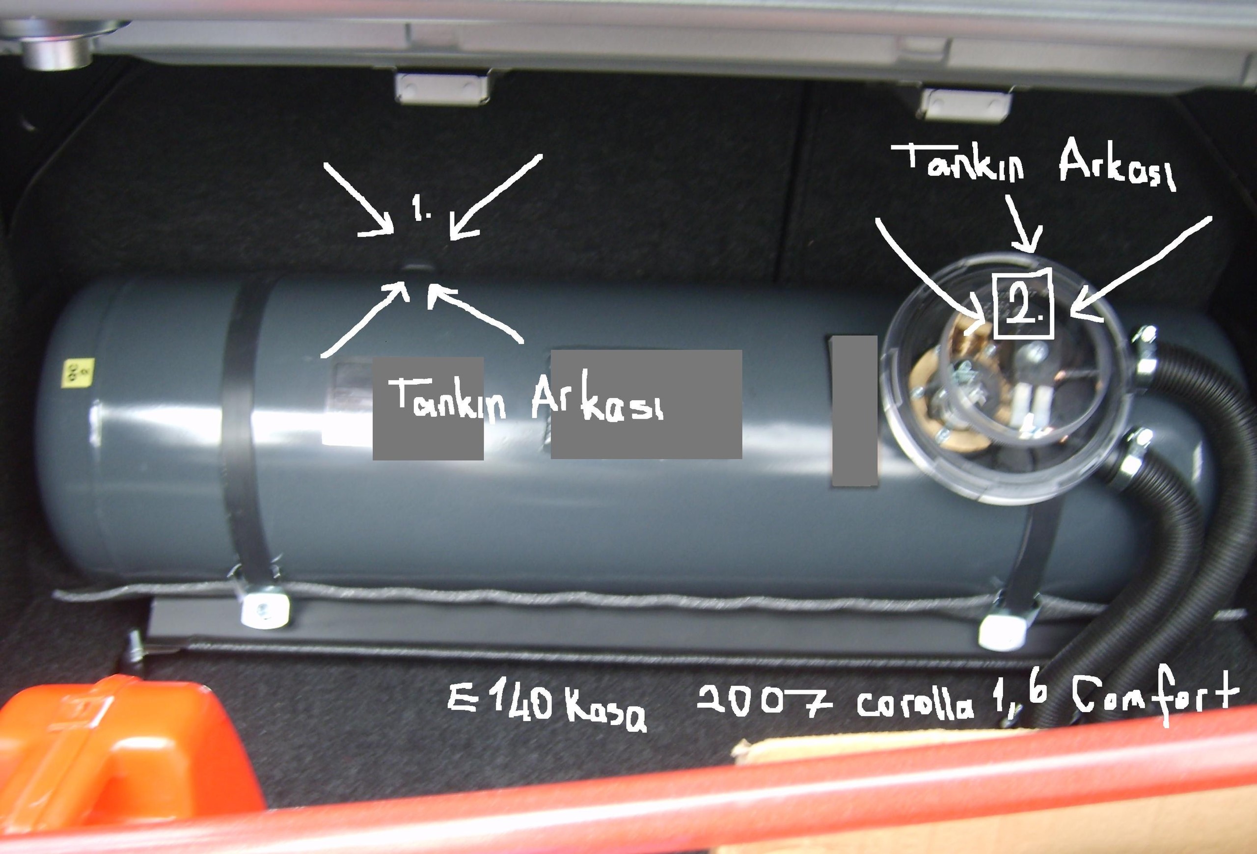

Hem bagajdan hem aracın içinden kilitleri açmadan koltuk yatmıyor. Benim araçta LPG tankı olduğu için tam görünmüyor. Ama yerini işaretledim.
BAGAJ İÇİ:
ARAÇ İÇİ:
