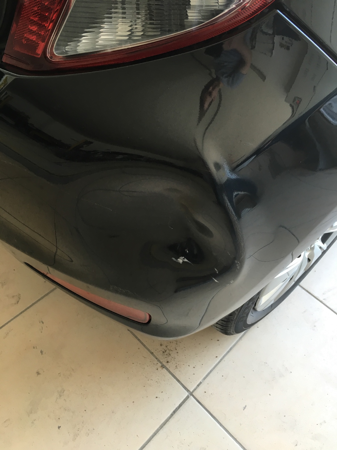

Herkese merhaba,
Daha alalı 1 hafta olan Yaris'ime dün sitemin önünde park halindeyken bi hanım vurup kaçmış görenlerin söylediğine göre. Büyük bi şey değil ama yine de insanın içi gidiyor.
 Bunu yaptırabileceğim Beylikdüzü civarında usta ya da servis var mı? Harekete geçmeden önce sizlerden bilgi almak istedim.

Fön makinesi ile iyice ısıtın arkadan bir şeyle bastırma şansınız varsa yerine gelir . Ufak bir rötuş ile işlem tamam olur .

Teşekkürler Yücel Bey ancak ben kendi başıma kalkışmak istemedim daha fazla hasar veririm diye.

İnternette sıcak su ile düzelten gördüm. Bi bakın derim. Plastik aksam ısıyla olur gibi.

Hiçbir zarar vermezsiniz korkmayın fön makinesini göçük alanın üzerinde gezdirerek her yerini eşit ısıtın plastik yumuşar o zaman içten hafif hafif bastırarak istediğiniz şekle yani orijinali haline getirebilirsiniz . Hiçbir sorun olmaz şekli yerine gelince bir müddette bu şekilde sıcak hava gezdirerek tut şekil otursun . soğuduktan sonra servisten veya herhangi bir oto boyacısından rötuş boyası yapılacak yerleri yap üstüne kuruyunca cila uygula işlem tamamdır .Tırnaklarını da bastırarak yerine oturta bilirsin

Servisinize götürün işlesin kaskoya önemsemeyin, bende ilk aldığım zamanlarda yokuş kalkış sistemini kullanmadan kalkış yaptım yokuşta duvara çarptım aynı yerden sürtme oldu direk servise götürdüm.

Aynı yerde benzer şekilde , her seferinde hatırını saydığım biri vurmuştu benim aracıma da, arkadaşların söylediği gibi fön makinası ile düzeltip, pasta ile toparladık. Plastik esildiği için hafif iz kalıyor, iz kalmasın derseniz işlem görmesi gerek. Servise giderseniz değişir  tamponu kaskodan büyük ihtimalle.

Dışarıdan merkeze doğru ısıtarak sorun çözülür

fön makinasini alip hasar bolgesine dairesel hareketlerde tutun elinizi daho surmeyin kendi kendine yavas yavas disariya cikacak sadece sac kurutur gibi tutun izleyin görün :)

hocam bir abimin verso sunu ayni internette gördüğümüz gibi kettle ile suyu iyice kaynatıp üstten döküp el ile içten göçük yerleri ne göre ittim.Tabi bir ustanın ki kadar iyi olmasada gayet iyi olmustu.Ama sonucta 150 tl gibi bir masraftan kurtuldu.bunda birsey yok sicak suyu dökün plastik kendi kendine de cikiyor.
sonra tamponun ucundako vidayi sıktınız mi tamam
