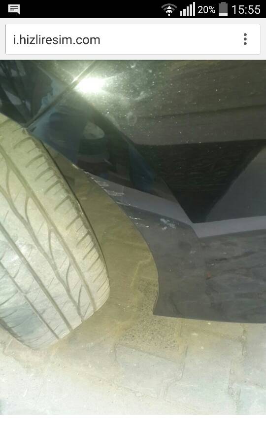

Sağ lastik önündeki kaportada böyle çizikler var. dokunduğunda soyuluyor. sizce bunun sebebi nedir. ve illa boyatmamız mı gerekecek başka bir şekilde halledebilir miyiz? 3 Hafta oldu aracı alalı. babam isyanda dolayısıyla (: yardımcı olabilirseniz memnun olurum. Şimdiden Teşekkürler..

tampon boyanmis muhtemelen.İşçilikte kötü vernik atmasi.Rötuş yaparsiniz yada hiç karismayin

kaporta değilde ön tampon gibi geldi bana vbe sanki bir yere sürtmüş gibi

Ufaktan tamponun ucu sürtülmüş ondan dolayı boyada hafiften kavlama olmuş rötuş yapılmadığı içinde kenardan kenardan yürüyor . Rötuş boyası alıp daha fazla ilerlemesine engel olabilirsiniz

Yücel abi muhtemelen baskasi surtmustur araç yatarken. Bu rutus boyasi ekspertiz de falan sıkıntı yaratacak bisey midir?
Aynen Mustafa abi ön tampon. Ama nasil oldu belirsiz..
Abi fotograf icin tesekkur ederim. Ama aracin on tamponu orjinaldi herhangi bir degisen yada boya yok on kısımda. Siz oyle mi dusunuyosunuz tekrar saglam bir yere baktiralim ona gore araci. Orjinal halde boyle bisey mumkun degil diyosan. Eger dedigin gibi cikarsada. Aldigim adama gider bi guzel haram ederim. Ama koca iş adaminin da yalan soyleyecegini dusunmedik hic. Aksine cok guvendik

tampon onemli değil kardeş expertizde tamponlara bakilmiyor zaten plastik parca vuruyon surtuyon hersey oluyor takma kafana senden degerli degil

Insanlari tampondaki rotus boyasindan terreddut eder hale getirenlere prim vermeyin. Boyle bir otomobil gercegi yoktur. Arkadaslarin dedigi gibi, ince bir el isi ile duzelir buyuk oranda, aracinizin keyfini surun.
