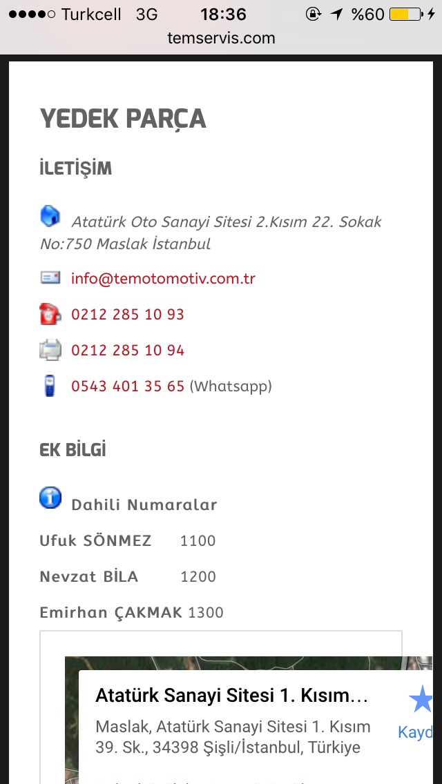

Ynt: T25 Avensis Turbo Problemi / Video Ekledim / Turbo Usta Tavsiyesi
« Yanıtla #10 : Nisan 27, 2016, 18:37:08 »
Özel mesaj atabilirsiniz
Yada
