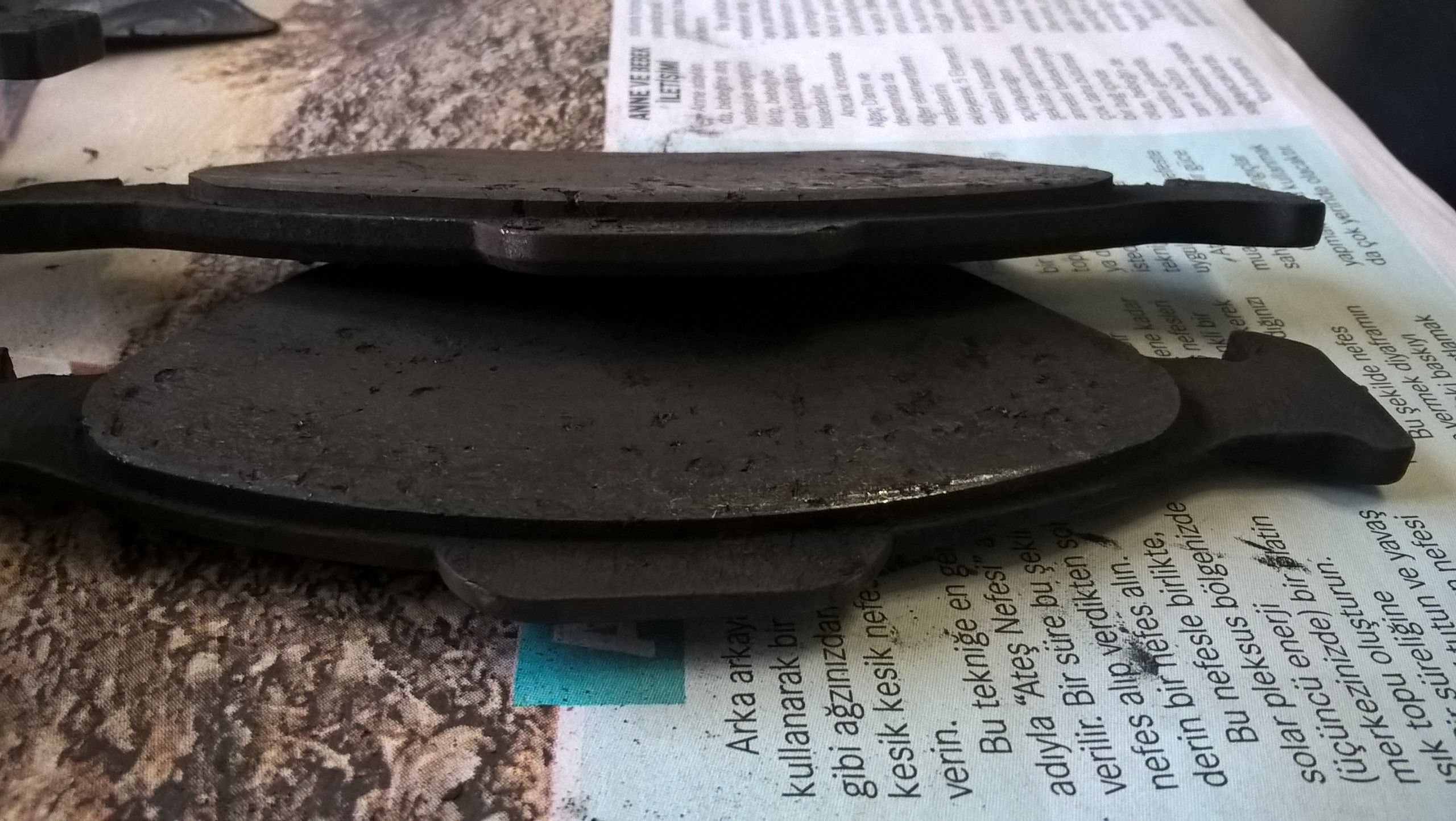

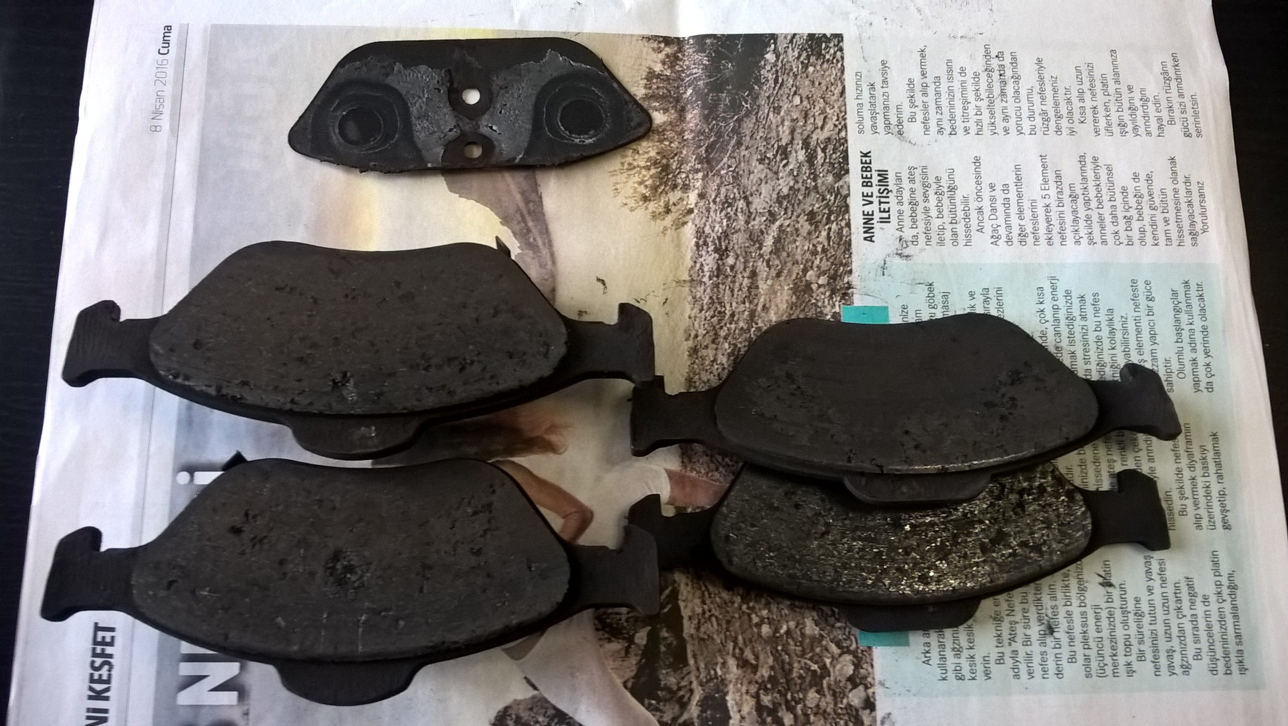

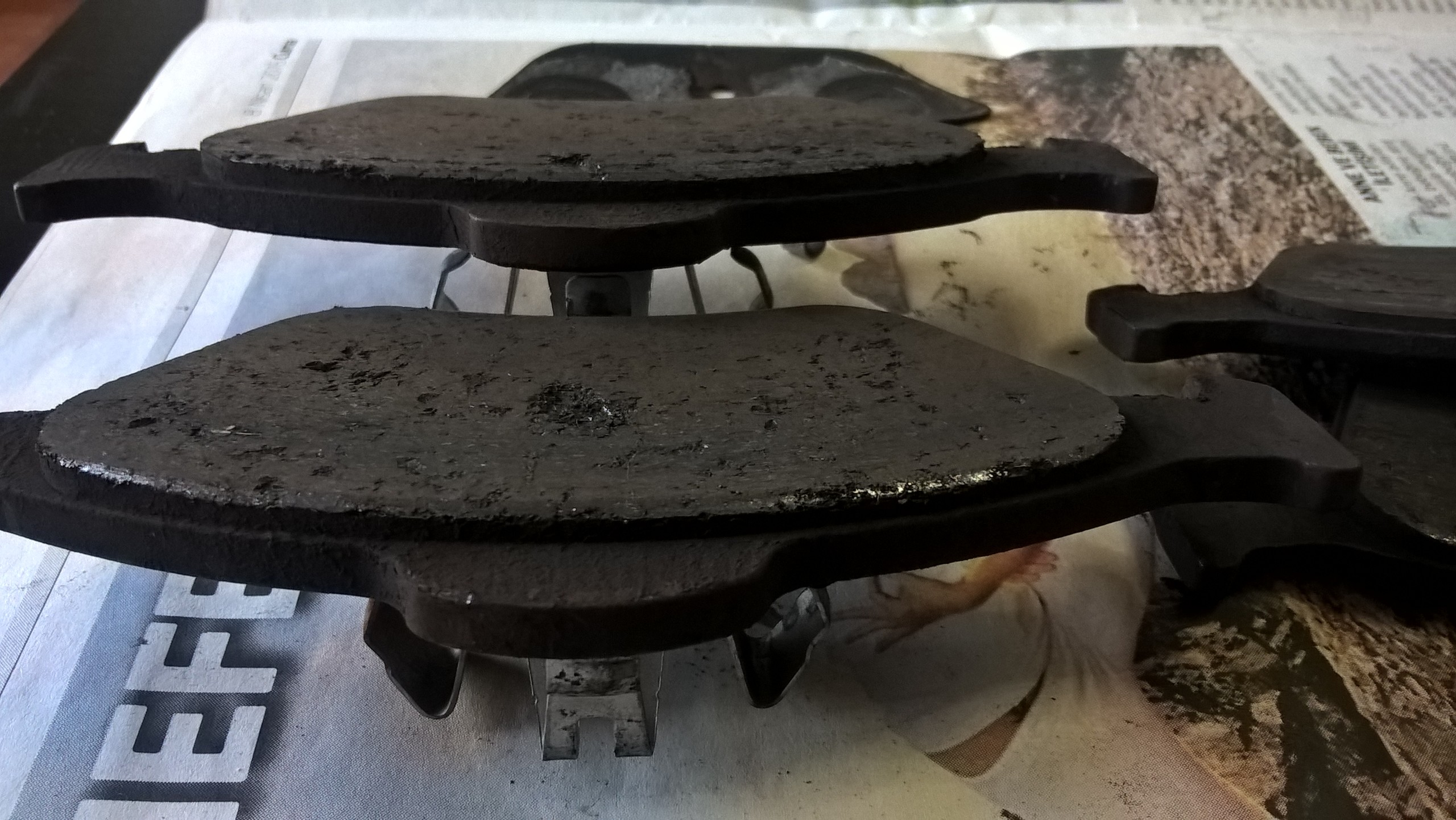

merhaba,
2013 model 27bin km'deki  yarisimin ön sağ lastiğine çivi girdiği için geçtiğimiz ay lastikçiye gittim.
lastik söküldükten sonra, ustalardan biri "abi, bu aracın balataları bitmiş. değiştirelim trw takalım 100 tl'ye ikisini değiştiririm. yetkili servis iki katını ister. bla bla bla.. diye söylemlere girdi.
balataları mayıs ayında 30bin bakımında değiştiririm diye planlarken, dün ön arka lastik rotasyonu için başka bir lastikçiye gittiğimde "balatalar bitmiş, bu şekilde kullanmayın diskleri çizersiniz" muhabbetini bir ustadan daha dinledim. değişim için işçilik dahil 140 tl fiyat verildi.
iki farklı ustadan ön balataların bittiğiyle ilgili yorum alınca.. bugün yetkili toyota plaza dan ön balataların değişimi için randevu aldım.
27100 kmdir kullandığım balatalar aşağıda görülebilir.
balata değişiminden sonra;
1 - düşük hızlarda dahi, ani frenlerde kızaklama yapan yarisim şuan kızaklama yapmıyor.
2 - diplerde kavrayan fren, biraz daha üst noktalarda tutmaya başladı.
Balata değişimi KDV dahil 276 TL tuttu. Fatura kısmını aşağıda paylaştım.

Valla iyi gunlerde kullanin.Forumdaki ufuk kardeşimizden nibk veya dışardan bir trw alsaydiniz en fazla 120 130 tl tutardi.
Ama gercekten balatalarin durumu kötüymüş.insallah disk e zarar vermemiştir

Balata için çok geldi miktar ama servislerde böyle maalesef, bir de balatalar çabuk bitmiş tabi bunun kullanım tarzı ve sık frenleme yapmayla da ilgisi var, her şeyin dışında önemli güvenliğiniz için.
Araciniz otomatikmi birde ayaginiz genelde frendemi?

Teşekkür ederim. Yaşadığım muhit "bahçeşehir" yokuşlardan ibaret olduğudan sürekli fren kullanıyorum. Bunun da bir etkisi olabilir diye düşünüyorum.
Fiyat almıştım. 200 tl orijinal balata ve 50 tl işçilik fiyatı verilmişti. Git gel 75 km olduğu için benzin masrafını da düşünerek gitmedim. Yakın olsaydı kesinlikle oraya giderdim.
Orijinal ürün kullanımı tercih ettiğim için de yetkili servise gitmek durumunda kaldım. Disklerde problem olmadığı söylendi.
