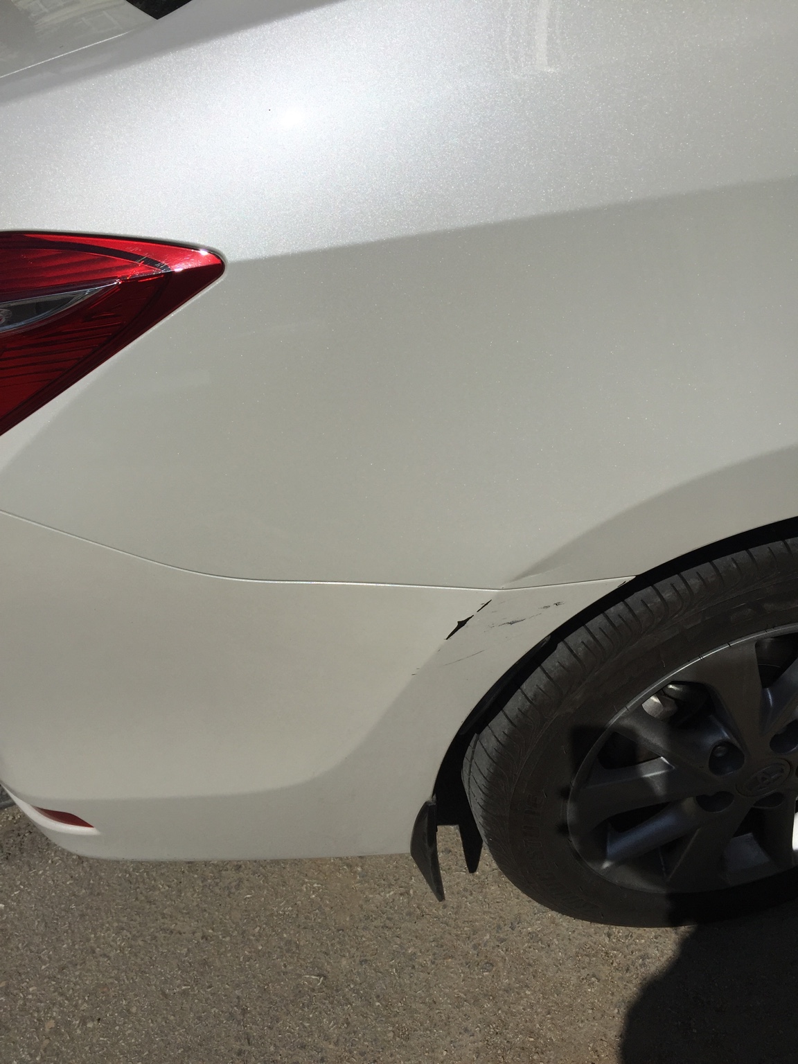

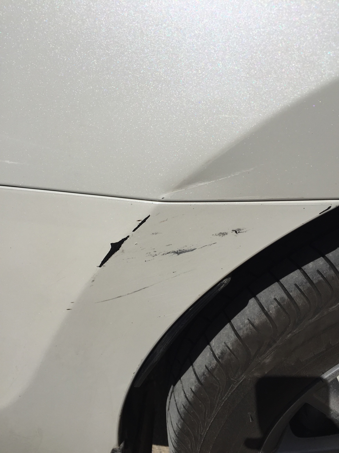

Aracim park halindeyken muhtemelen yandaki arac cikarken benim arka sag tarafa surtmus hasar vermis [emoji35] sabah gordum canim cok sikildi. Aksigortaya mail attim kaskoyu bozmayalim dediler . Getirin bakalim dediler.

üsteki çizige yapacak birsey yok.diger tampona rötuş yapılır

Geçmiş olsun. Sakın böyle küçük şeyler için canını sıkma. Yoksa başına büyüğü gelebilir. Hİç bir şey yapmayacaksın, çizik yere rötuş yapacaksın. İnci beyazı boya kodu 070 ve sanayi de ya da servise gidip rötuş için boya yaptırıp alacaksın. Küçük bir boya fırçası alacaksın kırtasiyeden ve siyah yerlere süreceksin. Ancak, ilk önce ofis de kullanılan beyaz renk tipex süreceksin ve üzerine aldığın rötuş boyasını süreceksin. Ve unutacaksın, oraya bakmayacaksın. Nazarlık olarak kalacak.

Mehmet bey büyük geçmiş olsun,Allah beterinden korusun,can sıkılmaması mümkün değil,bence pasta cila yaptırın canınızı sıkan görüntü büyük ölçüde kaybolacaktır,Tekrar geçmiş olsun

Kasko  varsa mini onarımdan hallederler.

Geçmiş olsun. Aksigorta mini onarımda autoking ile anlaşmalı. Bence araç modelinin fark etmemesi lazım. Benim aksigorta kaskoda mini onarım var teminatlarda.  Çamurluğa mini onarımdan boyasız göçük düzeltme yapılır.

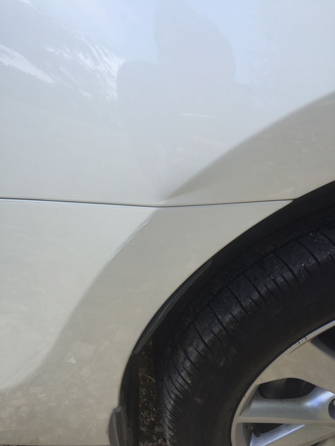

Hasarli yere rutus yaptirdim sonunda. Yakindan belli ancak uzaktan fena degil. Hafif gocuk olan yere dokundurmadim. Gerisi nazarlik olsun.

Mehmet bey merhaba:Gerçekten güzel olmuş,kimse fark bile edemez.Siz yerini bildiğiniz için fark ediyorsunuz.iyi günlerde kazasız belasız kullanın inşallah.
