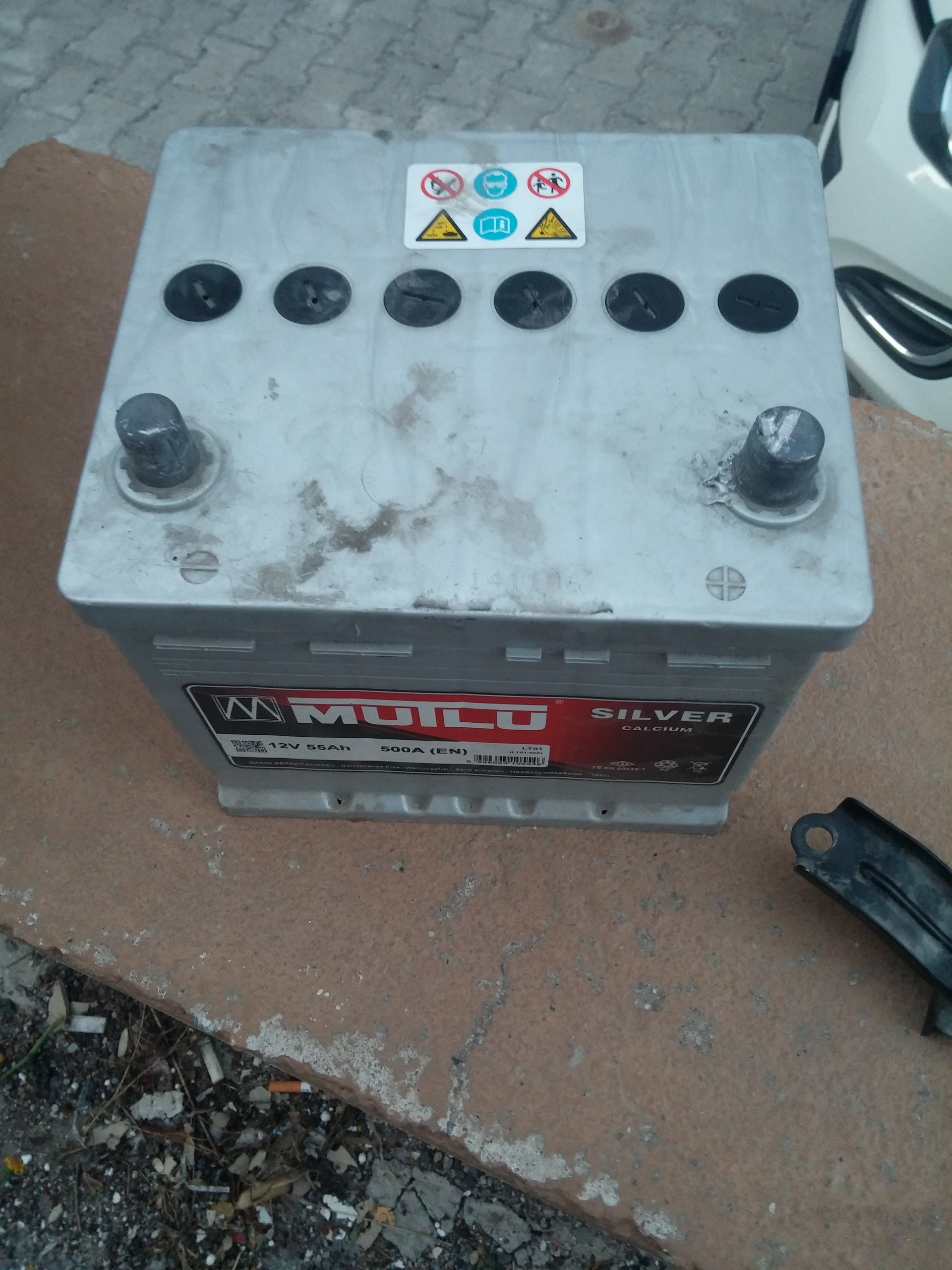

Sorun aküde olduğunu anladım. Akü kutup başına bakarken - (eksi) uç da kırılma olduğunu gördüm. Kaportoya bağlanan o şase yapılan kabloya takılan kısmı kırılmış. Sadece LPG kablosunu bağladığı yer akü üzerinde kalmış . diğer kısım kırılmış.
Kırılan yeri pense ile aküye dokundurdum. Ben pense ile tutarken Arkadaş , vitesi boşa (N) aldı.

Kutup başının kırık kısmını (eksi uç) bir kaç cırt conta, ip vs ile delice sardım.
Tekrar artı(+) kutbu da taktım.

Kutup başı sıkıntı çıkarır mı? Bu niye kırılır?

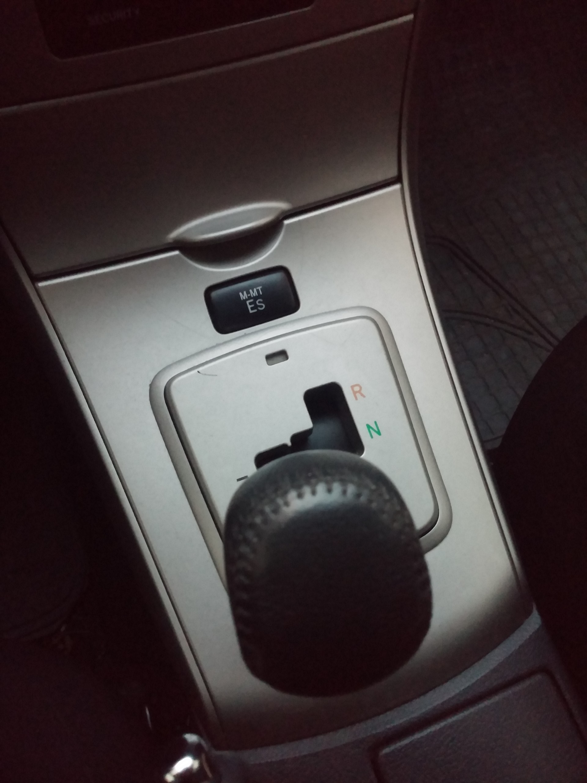

NOT: M/M vites kolunun orada, E/Es düğmesinin  önünde küçük bir nokta ( çukur )var. Tornavida, kapı anahtarı gibi bir şey ile basınca araba çalışmasa da vites boşa geçiyor. Bunu biliyordum ama o an aklıma gelmedi. Sonradan hatırladım.
Kutup başı da daha önceden kırılmaya başlamış, küçük bir nokta tutuyormuş. O da sert kasiste kırıldı galiba. kırılan yerlerin kirinden anlaşılıyor. Yeni kırılan kısmı temizken eski olan kısım kirlenmiş. Akü kutup başını kontrol etmek gerekmiş, demek ki. Bu da ders oldu.

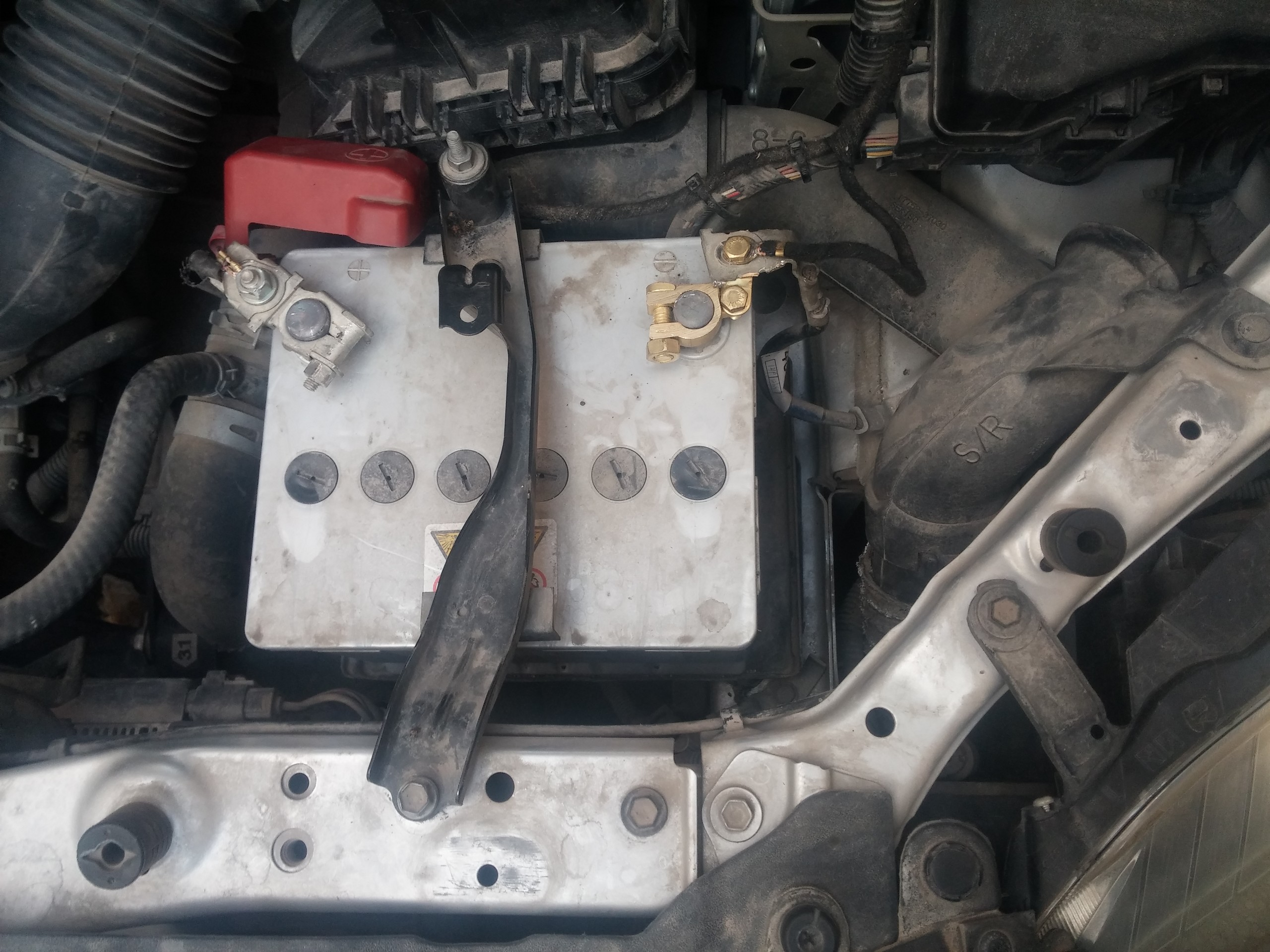

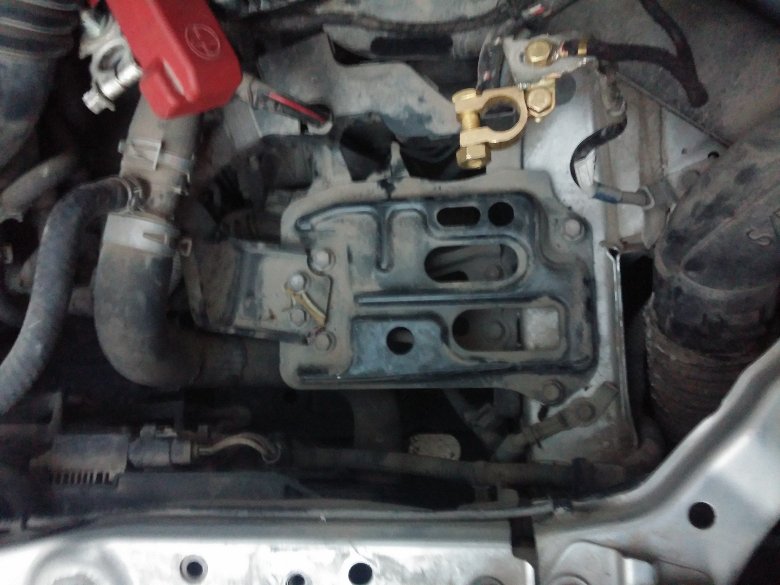

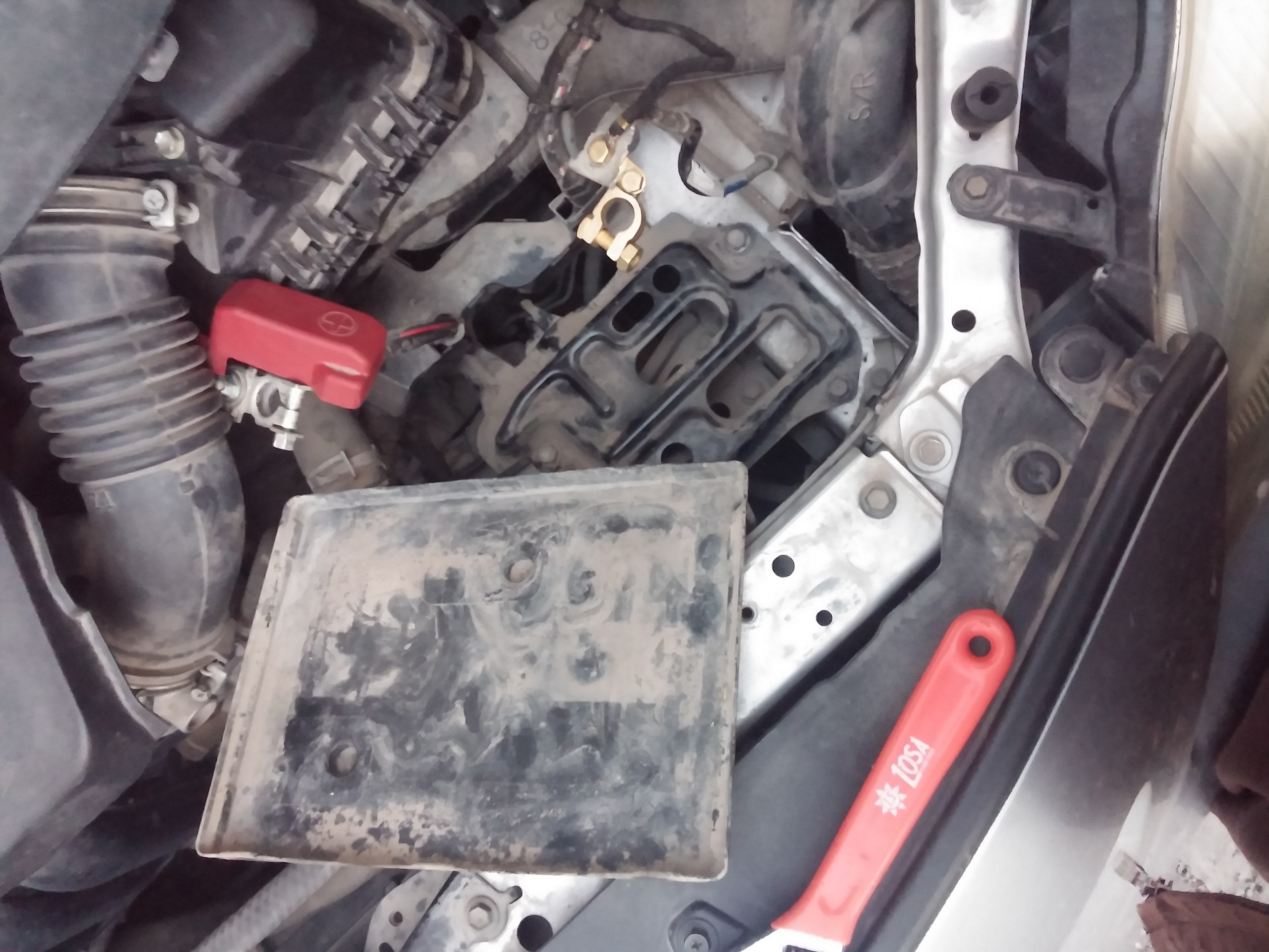

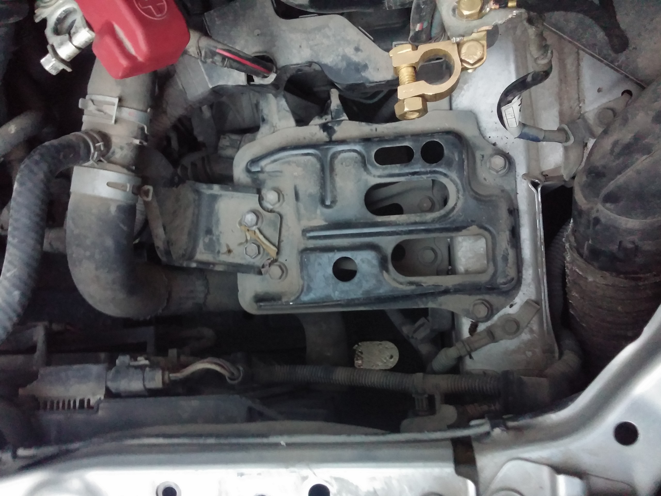

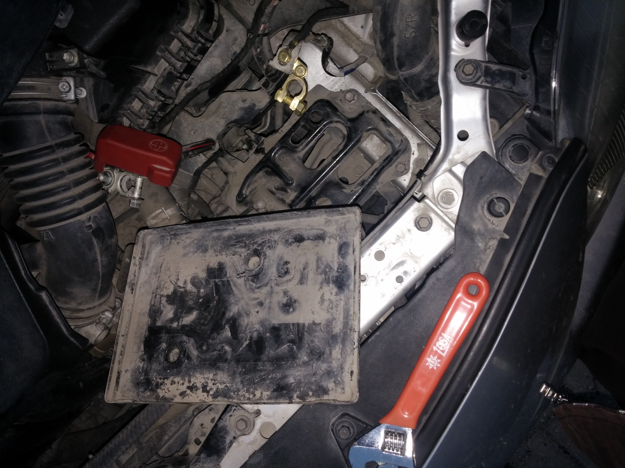

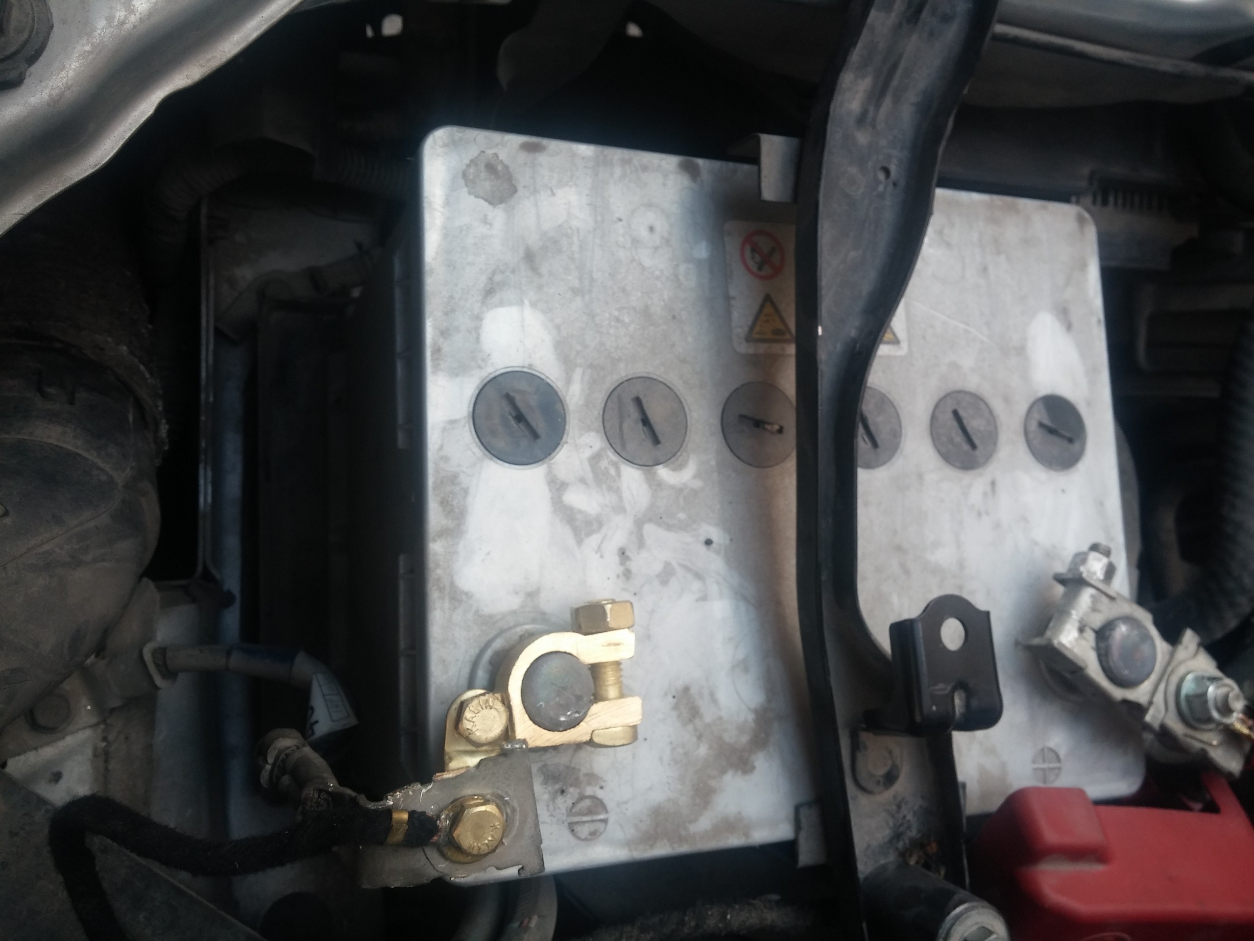

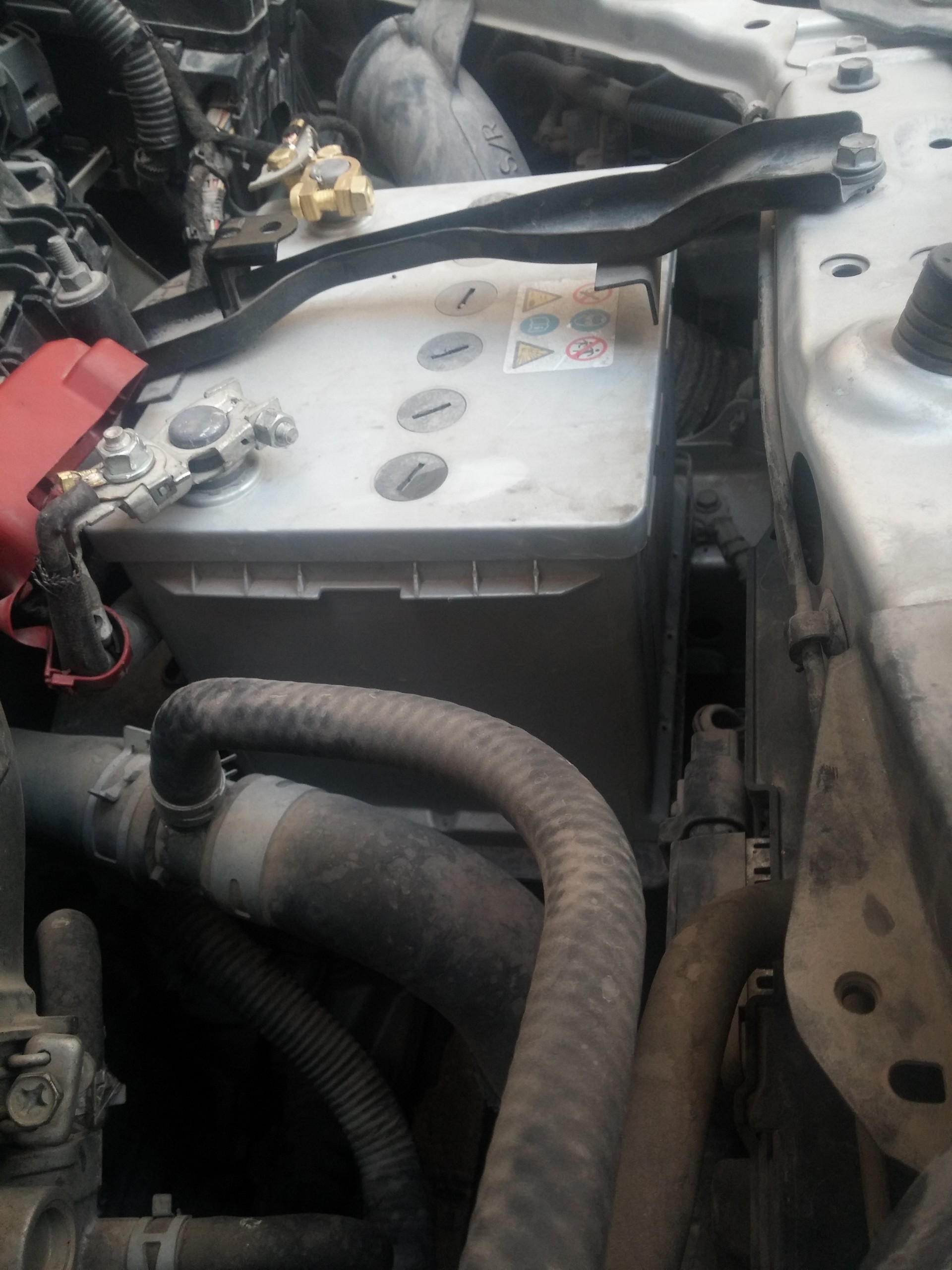

Aküye baktım, akü tam yerine oturmuyor. Aküyü söktüm, alttaki vidalardan gevşeyenler olmuş, onları sıktım.
Yerine aküyü monte ettim. Akü daha sağlam. Buraya nasıl bir çözüm bulabilirim. Aküyü sıkıştırmak için takoz vs. ne uygulayabilirim. Fikri olan var mı?

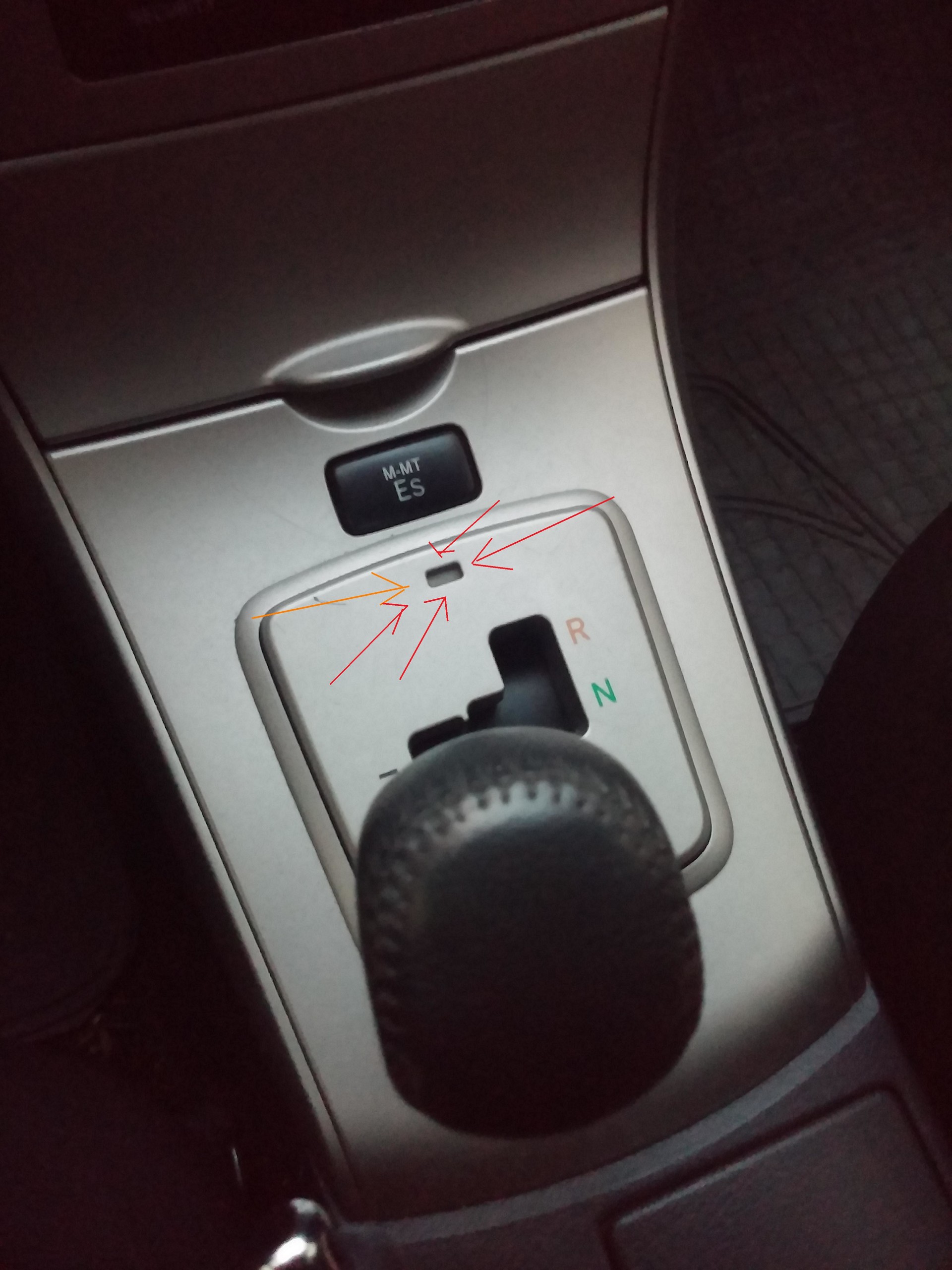

Bu noktaya tornavida, toka gibi bir şey ile basıldığında vites değişiyor. Akü yokken bile denedim. Vites değişiyor. Araç arıza, yaptı ; çalışmadı arabayı boşa almak için buraya basmak yeterli. Normalde kontak açılmadan vites geçişi olmaz.

Geçmiş olsun. Orjinaline göre sonradan alınan akü daha alçak galiba,çünkü sabitleme sacın bi tarafı baya havada duruyor. Akü ile sabitleme sacı arasına lastik atılabilir.
  • Ne mutlu TÜRKÜM diyene!
  • 68 kere teşekkür etti
  • 58 kere teşekkür edildi
Ynt: Akü kutup başı kırıldı. Ön sis farının ampulü patladı.
« Yanıtla #13 : Nisan 25, 2016, 17:42:34 »
Evet biraz küçük bir akü.
Akü kendisi sağlam , ebat sorunu nedeniyle de değişmek istemiyorum. Sabitleme yoluna gitmek gerek. Ama teknik olarak nasıl yapacağımı bilmiyorum. Nasıl bir lastik önerirsiniz? Nerede bulunur?
Kaportacıya uğrayın kendi orjinal sabitleme bağlantısını bozmadan benzer bir ürün yapılabilir. Lastik bu şekilde kullansanız fayda etmez. Araç taban paspas tarzı lastik işinizi görür.

Araya uygun ebatlarda kesilmiş bir tahta yerleştirilebilir. O tahtanın üzerinde lastik yapıştırılırsa işi görür.

Şimdi gözüm fıldır fıldır demir - plastik parça arıyor. Oraya sıkıştıracak ne olsa kabul? Kaportacıya gitmeye korkuyorum, şimdi abuk-subuk bir yere sac vidası falan atar, işi iyice içinden çıkılmaz hale getirir. En azından ben projeyi çizeyim , ustaya öyle gideyim diyorum. Şu şekilde yap, diye tarif ederiz.
Herhangi bir demir doğramacıda çizdiğim gibi parça yapılabilir söylerseniz yardımcı olurlar civata geçecek 2 tane delikte açarlar. Orjinali sökülüp takılır,lastik içinde oto lastik tamircilerine uğrayın araba iç lastiği mutlaka vardır
Tahta işini deneyim , olmazsa bu şekilde bir demir yaptırayım. Hafta sonuna kadar , bu projeyi geliştirip, orijinalden daha sağlam yaparız inşallah.
