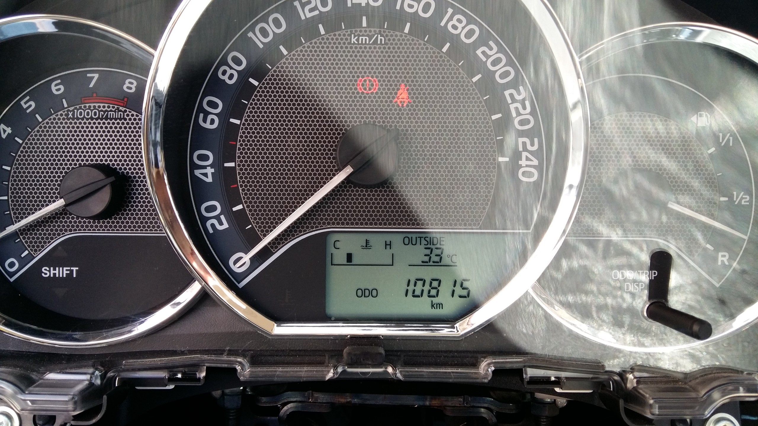

Merhaba,
2015 model corolla aracımın gösterge panelini yeni tip ekran ile değiştirmek için çıkma gösterge temin ettim, araca taktım .
bazı konularda yardıma ihtiyacım var.
1. aldığım gösterge 5xxx km de aracım 108xx klilometrede bunu düzelttirebilirmiyim?
2. yağ seviyesi düşük diye bir yazı geliyor bu silinebilirmi?

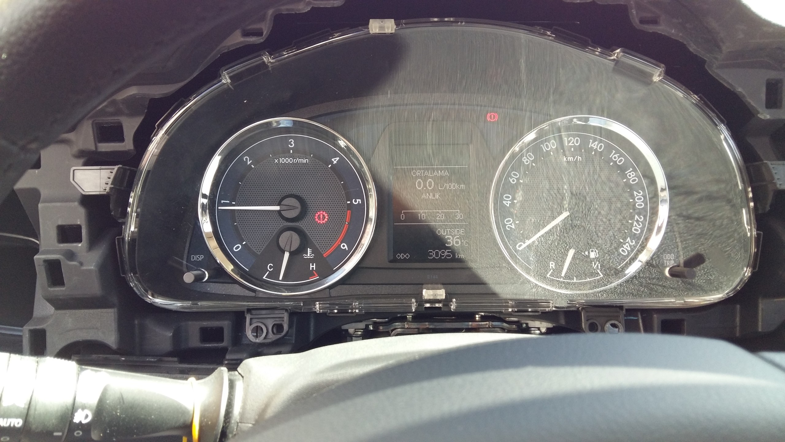

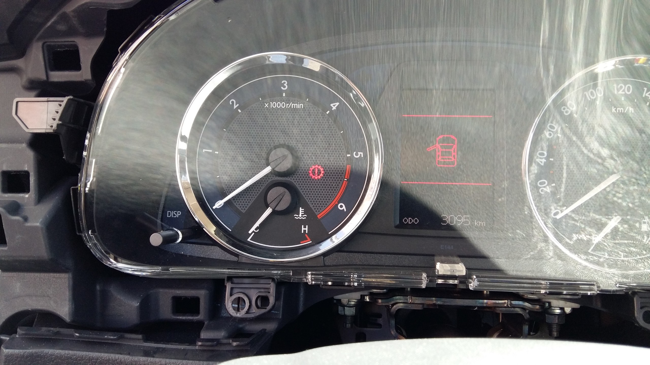

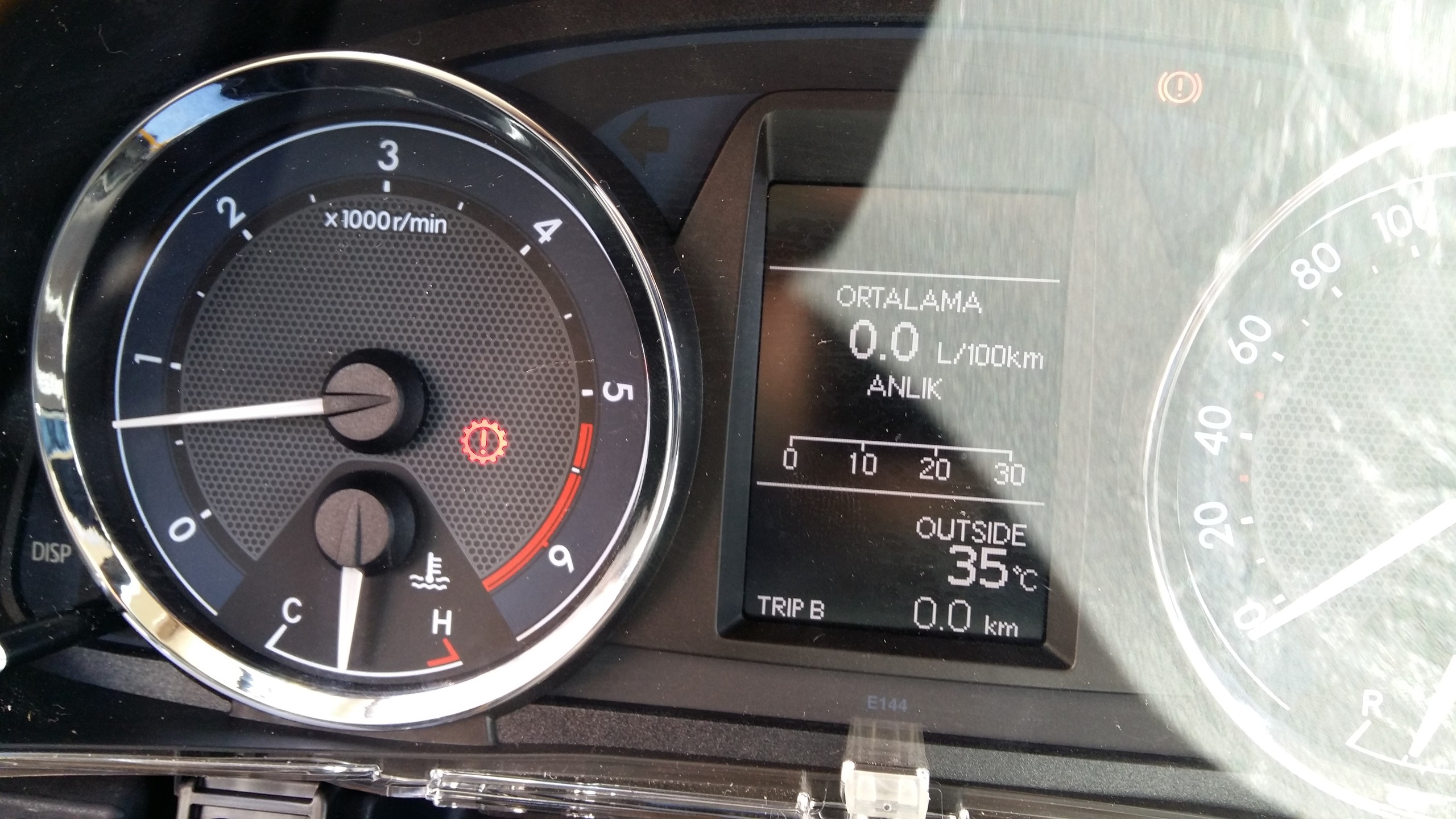

aracın kilometresini düşürmek değil yükselmek istemekteyim
öncesi
sonrası
yağ seviyesi ikazı vermedi, ama kırmızı ünlem hiç sönmüyor, ve ikaz sesi kontağı kapatmış olsamda geliyor.
yağ bakımını cumartesi yaptırdım seviye normal

Sesli dusunuyorum,
Muhtemelen aracınız manuel şanzıman,
Gösterge MMT ye ait.
Arıza tespit cihazına baglanmadan kesin birşey soylemek imkansız.

evet otomatik vites araçtan söktüm

Sesli dusunuyorum,

Bide sökülen araç dizel. Bence takmayın derim çünkü devir saati de geride kalacak

« Yanıtla #10 : Nisan 18, 2016, 16:18:52 »
rolantide ve sürüşte devir saatinde fazla sapma olmadı, resimlerde her iki göstergeninde rölanti çalışmaları mevcut.
şimdi farkettim biri 8bin diğeri 7 bin devir.

« Yanıtla #14 : Nisan 18, 2016, 16:36:12 »
benzinli 6500 devirde kesiciye girip 8000 binde bitiyor dizel 5200 de baslayip 6000 de bitiyor.Hem mmt olmasi hem dizel olmasi benzinlo araciniz için uygun degil.Siz en iyisi benzinli manuel denk gelirse denersiniz.bunda hic uğraşmayın sıkıntı olur

« Yanıtla #18 : Nisan 18, 2016, 17:03:07 »
Premium kadran daha güzel ancak uğraşmayın bence. Yanan ikaz MMT sistemi ikazı, Ahmet'in dediği gibi dizel mmt bir aracın göstergesi bu.
