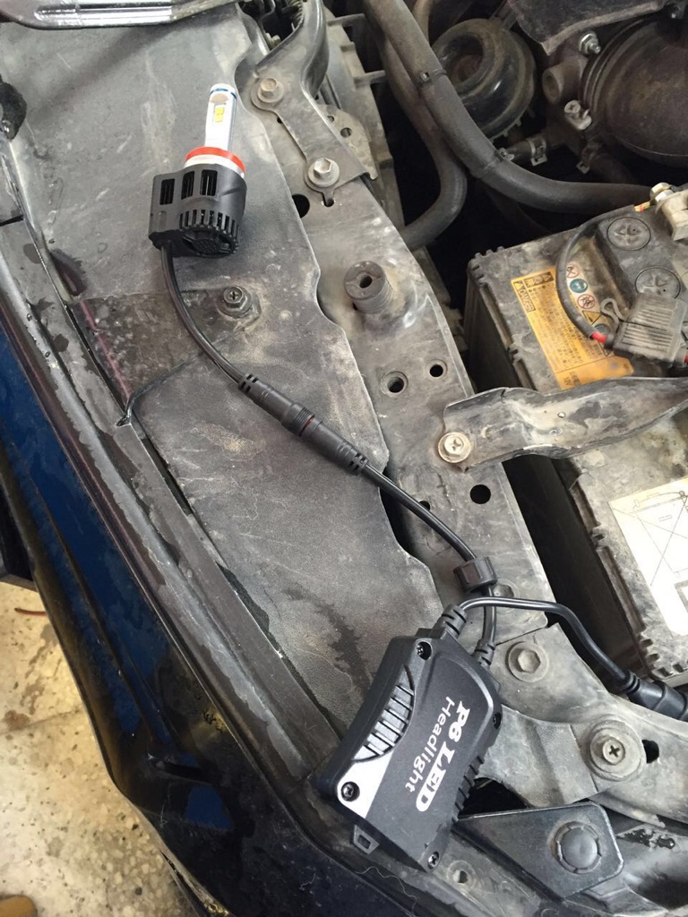

Arkadaşlar kaan arkadaşın video paylaşım sitesinde paylaştığı led far dönüşüm videolarını izledikten sonra bende bu işr girmeliyim dedim ama tıkandım kaldım kaan arkadaş video altında aldığı ürünlerin linklerini paylaşmış ancak fiyatlar bana biraz yüksek geldi daha uygun fiyatlı bir far buldum ama yeterli olurmu olmazmı bilemiyorum uzunlar ve kısalarda 60w led ampul kullanmayı düşünüyorum ve bu ampuller sağ 4200 lümen sol 4200 lümen yeterli olurmu olmazmı yetersizse kaç lümen olmalı? Yorumlarınızı benimle paylaşırsanız sevinirim...(Bulduğum ampullerin linkini paylaşmanın uygun olup olmayacağını bilemediğimden link paylaşmadım)  :-[

Kısa aydınlatmaya mercek yoksa bence led kullanmayın. Kullanacaksanız 55w lumiled var. Hatta Seçkin Ünlüsoy arkadaşımız daha dün aracına taktı
Fiyat öyle ama kaliteli ürün. O videolar altındaki linklerde sinyal stop hepsi vardı

Şöyle söyleyeyim. Orjinal ledli araçların sistemi çok farklı. Led ışık çok farklı bir yayılıma sahip. Mesela yukarıda son önerdiğim ürünü merceğe takınca küçük bir alan hafif karartılı kalıyor. Neden? Ampulün yapısı gereği öyle yansıtıyor
Kısa aydınlatma sürekli kullanılan bir aydınlatma. Işık kontrolsüz dağılırsa gece yolu göremeyiz.
Halojende gece görmek imkansız, aslında kötü aydınlatma. Xenon daha güçlü aydınlatıyor ama ışığı lede göre çok dağılmıyor. Uzunlarda led biraz daha iyi aydınlatma ve şimşek efekti veriyor. Ben daha xenonla 1 kere bile selektör yemedim. 3-4 kişi binince hemen farları 1 konumuna alıyorum. Kimseyi rahatsız etmiyorum
