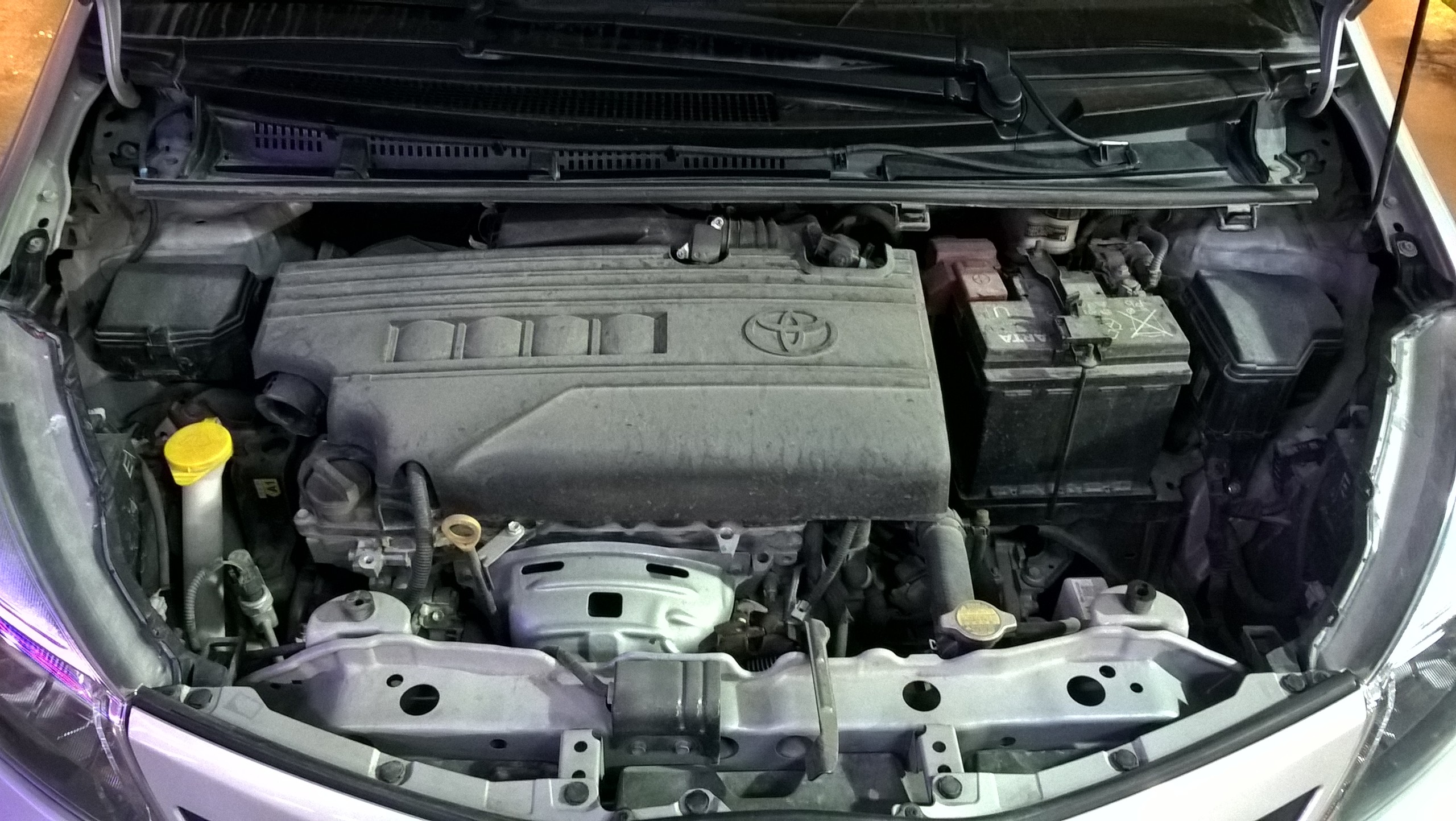

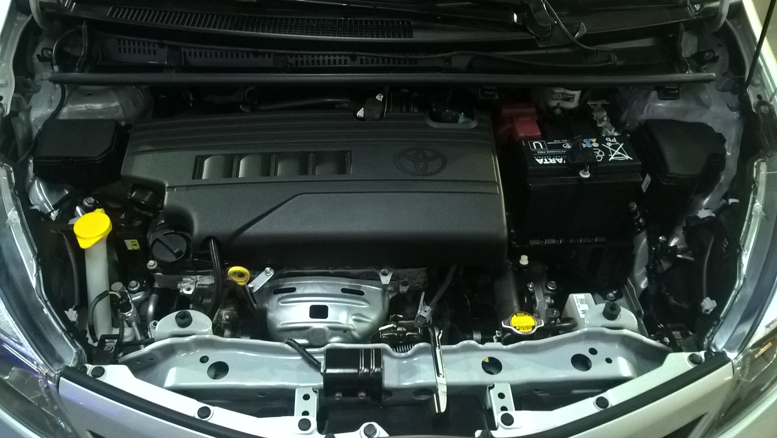

Motor yıkama için 50 tl ödedim. Uygulama yaklaşık 30dakika sürdü.
Yarisimi Plazadan çıkardığım 2013 Mayıstan bu yana 26500 km'nin oluşturduğu kir aşağıda görülebilir.
Toyota Yaris - Fun Multidrive S (2013) Gümüş Gri

Ynt: Yaris - Motor Yıkama Öncesi ve Sonrası
« Yanıtla #1 : Mart 26, 2016, 18:40:07 »
Masallah cok guzel olmus.

Çok güzel olmuş, ben de düşünüyorum. Motor yıkama nasıl yapılıyor, yıkandıktan sonra kuruması gereken kısımlar olmalı.
  • Kilometre: 98200
  • 235 kere teşekkür etti
  • 20 kere teşekkür edildi
« Yanıtla #3 : Mart 26, 2016, 19:42:16 »
ilk etapta yağ çözücü vb. bir karışım sıkıldı. Bir süre yağ ve kirlerin akması beklenildi.
Akabinde koruyucu olduğu söylenen madde gereken yerlere uygulandı.
Tazyikli su sıkılarak yıkandı. "Bazı bölgelere su tutarken dikkatli olunması gerekiyormuş."
Ve tekrar koruyucu madde olduğu söylenilen bir karışım uygulandı.
Hava pompası ile soket, kablo vb. yerlere hava tutulup kurutulması sağlandı.
