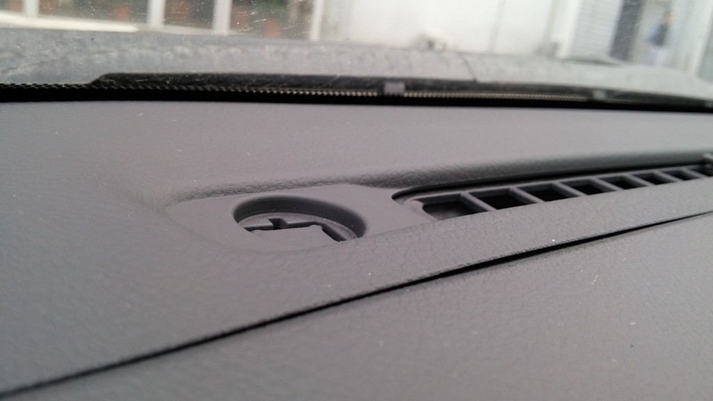

O dediginiz kapaklar, enjeksiyon makinasindan çıkıyor,
Sensörlü modellerde kırarak yerine sensör takılıyor.
Muhyemelen oğlunuz yukarıdan bastırdı ve kırılarak içeri düşmüştür.
Boş kalmasın diye sensör takmak isteseniz bile oçten takıldıgından gögüsün komple sökülmesi getekli.
Fotografta ön cam hava ızgarası belli oluyor, buradan bahsediyor isek aynı seyi konuşuyoruz.
[attach=1]

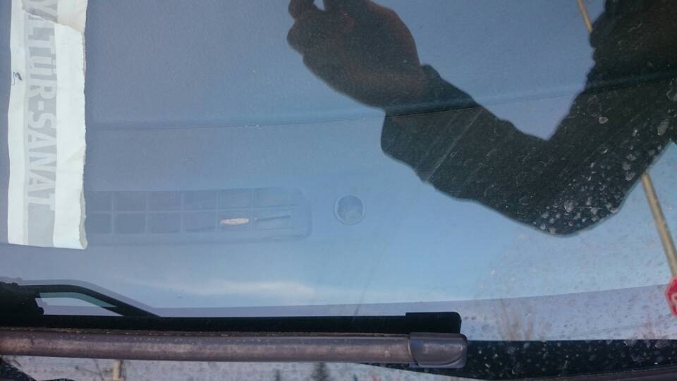

bahsedilen tıpa fotodaki yuvarlak kısım..  ;)
far sensörü buraya takılıyor da, yağmur sensörü dikiz aynası üzerinde diye biliyorum. üzerine gelen darbeye duyarlı devreye giriyor.

Active modelde sadece sağ tarafta o tıpadan olur sol tarafta zaten olmaz. Aracınızda far sensoru olması lazımki soldaki tıpa olsun Sağ taraftaki tıpa ise klima ya ait sensor
