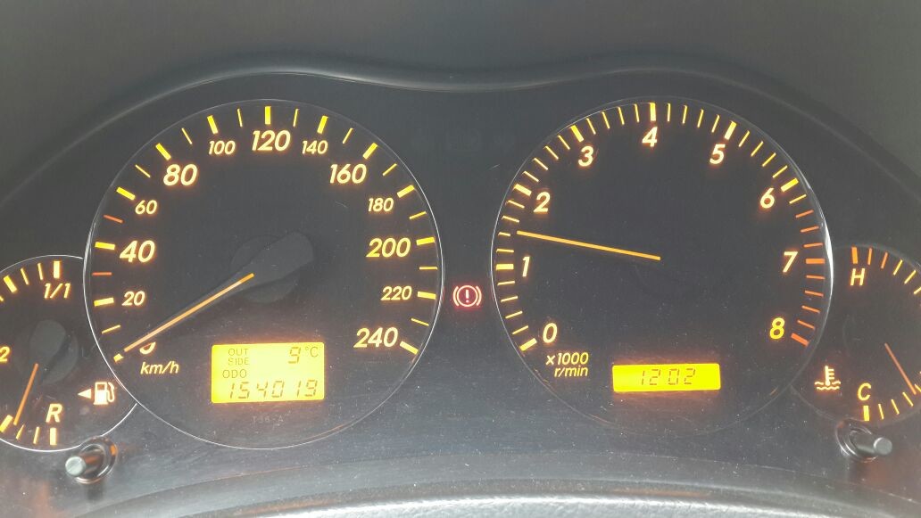

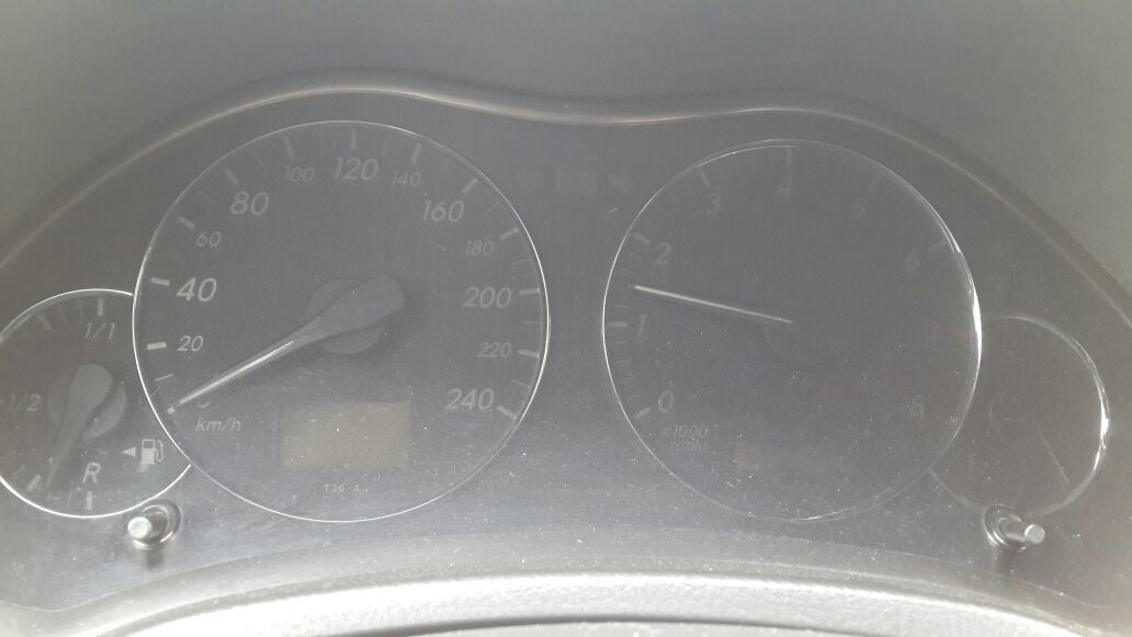

2004 model T25 kasa 1.6 lpg'li aracım özellikle kış aylarında sapıtıyor. Soğuk bir akşamdan aracı bırakınca sabah çalıştırdığımızda (veya soğukta 2 3 saat kaldığında) arabanın Tavan lambaları+ kapılardaki lambalar falan çalışmıyor. Araç normal şekilde çalışıyor ve yarım saat süre ile çalışıp ısınınca herşey eskisi gibi oluyor.(Bu arada arabanın kontağını açınca saat otomatik olarak sıfırlıyor. 12:00 dan başlıyor.)
 Mesela arabayı çalıştırıp stop ettikten sonra ki durum şöyle oluyor.
Çalıştırıp stop edince göstergeler bu şekilde kalıyor.
çalıştığı zaman normal şekilde devam ediyor.

Elektrik tesisatının işi bilen arabayı kırıp,dökmeden söküp,takabilecek biri tarafından gözden geçirilmesinde yarar var diye düşünüyorum.Gördüğüm kadarı ile takometre ,benzin göstergesi çalışıyor ama aydınlatma ve LCD ekran çalışmıyor.Soketleri öncelikle gözden geçirmekte fayda var.
