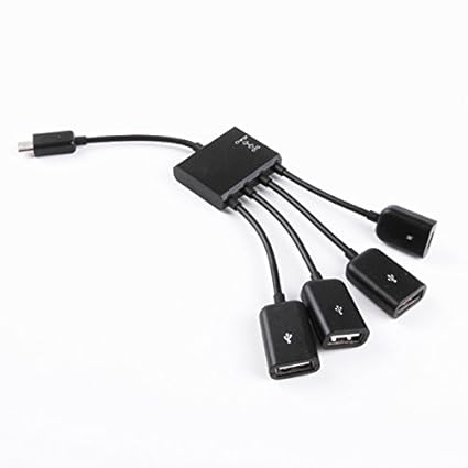

Başlıktaki rootlu tabletim için sorup soruşturmadan samsunglara uyuyor açıklamalarına kanarak ebaydan  otg host kablosu  aldım bazı projelerim için.  Hani şu şarj girişi, usb girişi aynı olan kablolardan, resmi altta. Ama öğrendim ki  tabletimin otg desteği yokmuş.  Bazı forumlarda cihazın rootlanması gerektiği, otg li kernel ve rom yüklememiz gerektiği söyleniyor ama tam net bir açıklama bulamadım. Bu yüzden soluğu burada aldım. İlginizi bekliyorum arkadaşlar.

Bende de Asus MemoPad vardı, kodu ME-301T.
OTG desteği için yapmadığım kalmadı, rootlamak mı dersiniz, rom atmak mı dersiniz, herşey.
Meğerse takılan usb cihazlara elektrik gücü yetersiz geldiğinden beslemek gerekiyormuş. Bir tane usb şarj cihazı ve erkek erkek usb kablosu alıp bu çoklayıcılardan birine takıp sonrasında tablete bağlarsam mouse klavye görmeye başlamıştı. Bu yöntemi de bir deneyin. Olmadı mecbur rootlayıp otg destekleyen bir rom atacaksınız. Zor bir şey de değil, 1-2 günümü almıştı öğrenmem ama öğrenince de çabucak yapılıyor. Araştırmayı seviyorsanız kolay iş.
İlk dediğinizi  yaptım, aynı siz gibi yapabildiğim tek şey farenin lazer ışığını yakabilmek. Çünkü başka hiç bir aksiyon olmadı, ne fare çalıştı, ne usb bellek çalıştı, ne otg kablosu bağlı iken şarj oldu.
İkinci dediğinize  gelince cihaz zaten rootlu. O işleri severim de. Ancak tek sorun tabletime uygun OTG destekli bir rom bulmak.
