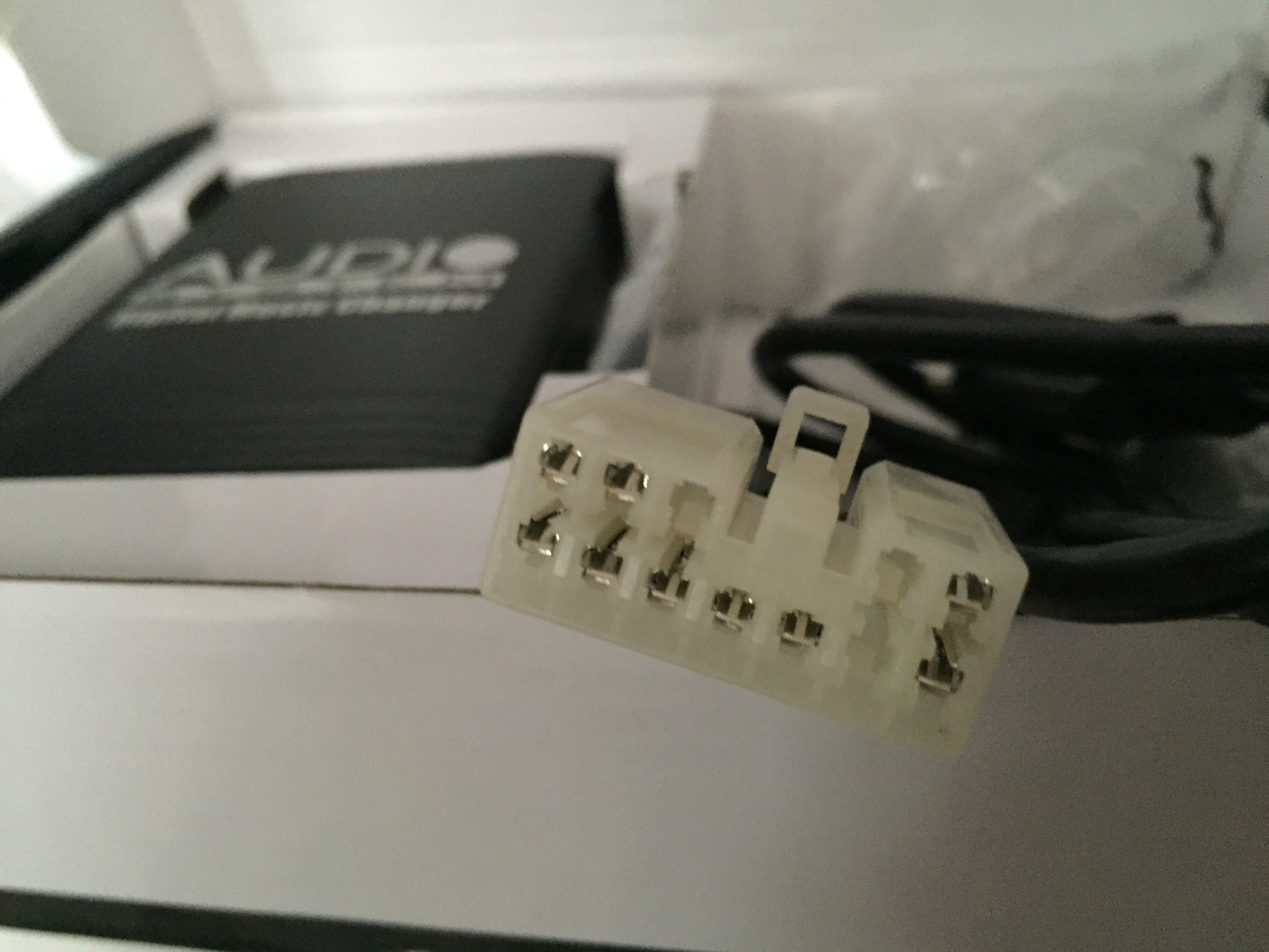

Makyajsız kasada bu şekilde 5+7. Makyajlıda aynı değil diye biliyorum ben de.

Soketinde temassızlık olduğu için değişime göndermiştim, bugün geldi yenisi. Şimdi de takmaya gidiyorum inşallah sağlam olur bu defa. :)

Usb adaptörü geldi takma fırsatimiz olmadi daha bakalim nasil olacak. ☺

Sokette temassızlık derken ne gibi bir problem vardı abi ?
Niye soruyorum ? Ben makyajlı kasadan çıkma bir Audio Music Changer almıştım, satan kısa bir süre kullanmıştı, 1 ay kadar sorunsuz çalıştı, ardından ara ara çalışmaya başlamıştı ve en sonunda komple gitti.
Changer'in içini söktüm herhangi bir şeyle karşılaşmadım. 1 yıl kadar sonra tekrar takayım dedim, 1 gün kadar sorunsuz çalıştı yine gitti.
"Acaba PIN uyumsuzluğundan dolayı mıydı ?" diye bir soru geldi aklıma. Sende de aynı problem mi vardı ? PIN uyumsuzluğundan dolayıysa gerçekten sevinirim, bir kablo bulmak zor olmasa gerek ? Aletin yenisini almaya kalksak 250,00 TL civarı bir ücreti var, bayağı zamlanmış.
  • 72 kere teşekkür edildi
Ynt: Usb adaptörü
« Yanıtla #13 : Nisan 02, 2016, 16:24:39 »
Bendeki sorun, cihazın sola ses vermemesiydi. Radyoda bütün hoparlörler çalışırken, audio systemden kendi şarkılarımı açınca sol ön ve arka hoparlörlerden ses gelmiyordu. Birkaç defa söküp taktım. Soketin hemen arkasından kabloları tutup yukarı doğru kaldırınca ses normal olup, bırakınca yine soldan ses gelmiyordu. Haliyle ürün arızalı deyip değişime gönderdim.
Fakat yenisi de aynı sorunla çalışıyor. Bunu da söktüm taktım oynadım uğraştım olmadı. Bir ustaya götürdüm, soketi tek hamlede tam bir bastırdı, ses düzeldi. Kabloyu aşağı yukarı oynattım baya zorladım, ses bozulmuyor. Demek ki ustanın eli değmeli imiş dedik.
Bindim gidiyorum, birkaç km gittim yine soldan müzik kesildi.
Bir daha da açmadım, müsait bir gün götüreceğim heralde ustasına. Kendim uğraşmaktan sıkıldım.

ürün eve gelmiş. Ben şuan görevdeyim gelince takıp sonucunu paylaşacağım inşallah...
