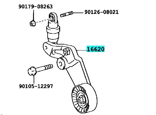

Altı tane makaradan geçiyor kütük, devirdaim, avare, alternatör, klima kompresörü ve kırank diye biliyorum. Benim anlamadığım gergi kütüğünün civata ile sabitlenmiş olması, kütüğün arkasındaki yay benzeri amortisörün fonksiyonu nedir anlamış değilim bilen arkadaşlar varsa bilgilenmek isterim.
Motorun dönüş devri ile kayışın gerdirilme miktarını aktif olarak değiştirilmesine yarıyor, böylece hem kayışın ve kasnakların ömrünü uzatıyor, hem de kayış ile çalışan parçaların yükünü dengeliyor.

Ufuk Bey benim araçtaki kütüğün sabitleme civatası aşırı sıkıydı açarken çok zorlandım kütük bu haldeyken görevini yapıyormu acaba?
Aşağıdaki figürde gördüğünüz 9010512297 numaralı cıvatanın üst kısmı "dişsiz" yapıda olduğundan parçanın üzerinde "kayık" hareketini sağlayabilmesi gerekli, bunun içinde cıvatanın o dişsiz kısmı temizlenerek hafif yağlanması gerekebilir ve o cıvatanın sıkma torku 69Nm, daha fazla sıkılmaması gerekli.
