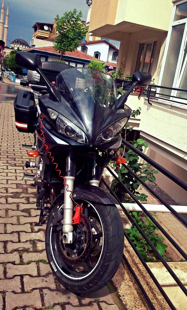

Xenon dönüşümünü illaki yapacaksanız, 2.5" H1 mini projector alın... Çifti 100 lira ebay de. Motosikletime uyguladım çok memnunum

Disk kilidinin rengi güzelmiş :)
