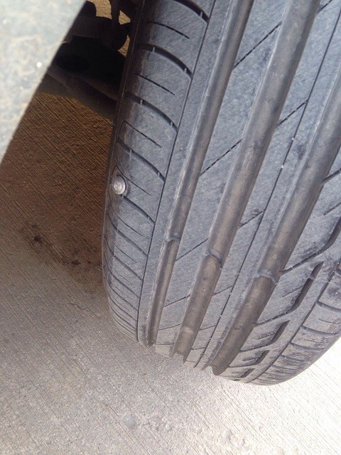

selam arkadaşlar,
aşağıdaki resimde de gördüğünüz gibi 1 aylık lastiğim omuz-yanak arasından hasar almıştır, Bridgestone bayisi olan lastiği aldığım yerde onarımı yaptırmak ve yorumlarını almak için gittiğimde limitte oldugunu birşey olmayacağını söyledi, çok kararsız kaldım, sizin yorumlarınzı nedir.
vida ince uçlu ve kısa idi, içerden bakıldığında ucu anca içeri yeni girmiş hatta 15 saatte lastiğin havası anca yarıya inmişti.
teşekkürler

İçten iyibir tamir yapılırsa hiç bir problem olmaz. :tamam:

Adaş geçmiş olsun, lastiğine vida girmese seni göreceğimiz yok  :lol:
Benim lastiğede böyle bir vida batmıştı, hiç tamir ettirmedim. Adam normal bir şekilde söktü vidayı. Hatırlayamadım muhabbetini etmiştik adamla, vidayı çevirerek değilde çekerek sökmüştü. Neden çevirmedin dediğimde daha çok parçalar demişti. Yada olay tam tersi idi :asikadam:

@Cavit YORDAM (26016) içten tamir standart zaten zımparalayıp avuç içinden daha ufak bir yama yapıştırıyor bu sadace hava kaçağını önlüyor tabi başka bir işe yaramaz, ama hasar tam yanak kenarında olduğu için hiç rahat değilim. tam hasar yerine sağlam bir darbe geldiginde buradan lastiği ikiye böleceğinden tırsıyorum:)
adaş saolasın sizde saolun inşallah, bence senin iş ters olmuş adam biryerde okumuştur tersini hatırlamıştır büyük ihtimal:)

Geçmiş olsun büyütülecek birşey yok sadece bir vida hertürlü tamiri olur yarılcak diye korkmayın gönlünüz rahat olsun

Karkasa birşey olmazsa (kord bezi) bir vida ile sırta (tread) bir şey olacağını tahmin etmiyorum. :tamam:

Hangisi sizin slogan  :lol: Şirket personeli değilim ama dur bak bu pimpirikliğine bir atasözü var. Kedi büzüğünü görmüş yara sanmış :rofl: Bir sürü tel var lastikte hiç bir şey olmaz yahu

@Cavit YORDAM (26016) bende öyle düşünüyorum çok ciddi sorun olacağını zanmıyorum fikirlerinizi almak istedim, hala rahatsızım zamanla alışırız artık
ama işte büzük olunca düşünmek lazım adaş:)

Çok rahatlıkla tamiri yapılır ve gönül rahatlığı ile binilebilinir,her lastiğe vida veya çivi girdiğinde lastik mi alınır .

Bunda sorun edecek hiç birşey yok. Ancak içinizin rahat etmesi açısından, bence yaptırıp arka tarafa taktırın bence.

@Murat Aygen (10929) Murat bey merhaba, bundan 3-4 yıl önce tam aynı yerden benim lastiğe de vida girmişti.. Tam tabanda olmadığı için mantar yama yapılamıyor. Sanayide sıcak yama yaptırmıştım.Bildiğim kadarıyla yeni sahibi de lastikleri değiştirmedi.. Yani hiç sorunsuz kullanılıyor.. Kafanıza takmayın..
geçmiş olsun..

valla işin açıkçası vida biraz daha büyük olsaydı lastik çöpteydi, yakın takipteyim.
sırtta olsa yama yaptırır geçerdim ki defalarca böyle durumlar yaşadım sorun yok ama şu an yanağa çok yakın, ben sadece kendimi düşündüğümden değil eğer böyle pişman olacağım bir durum yaşarsam kime/kimlere ne zaman nasıl hangi şartlarda denk gelir allah korusun son pişmanlık fayda etmez.
@MUSTAFA ŞAHİN (29835) bende öyle düşünüyorum, aşağıdaki resimde görünen corolla nın tavsiye ettiği şekilde ön arka yer değiştireceğim.
@Fehmi Şahin (22771) sizin hasarınız daha hassas yerdenmiş, bu yorum biraz daha rahatlattı beni

Geçmiş olsun. Vida ufak vida tellere vs. Zarar vermediği icin içten sağlam bi yama yapılıp lastik önde ise arkaya alınırsa bi sıkıntı olacağını sanmam.

@Kaan Kara (29002) Aynı yerden benim lastikte vidalanmıştı. Mantar yama yaptırırsan iyi olur.

Benim eski lastiğe baza ayağı girmişti kalın vidasıyla beraber. Baya 1 cm kadar delik :) yaptırıp arkaya taktım kullandım. Lastikler eskiydi Allahtan, iki üç ay kullanıp değiştirdim.
Sizinki çok tehlikeli değil gibi.

Sorun teşkil edecek biryerde değil gibi  iyi bir onarımla sorun yaşamadan kullanmaya devam edersiniz
