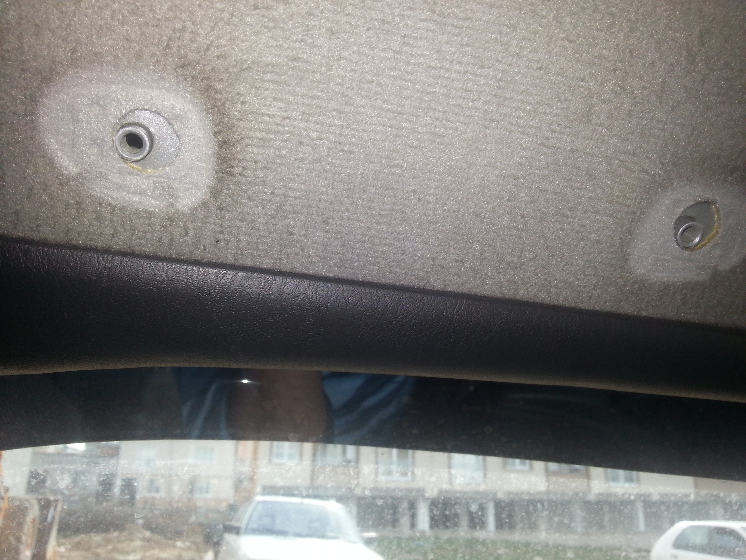

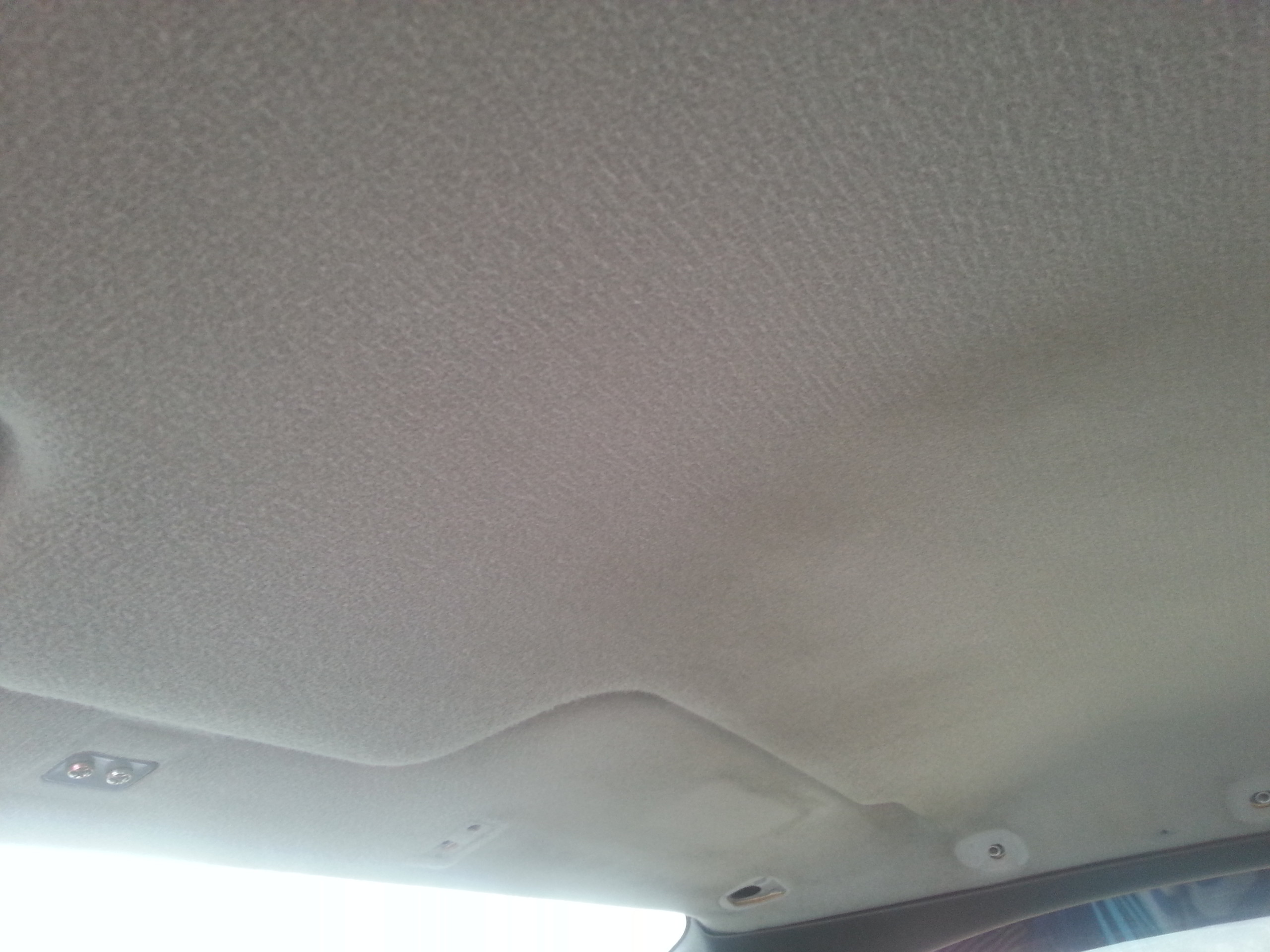

Merhaba arkadaşlar. 19 yıldır el değmemiş efsanenin tavanina bi el atayım dedim . Sonuç mükemmel. Sonax torpido temizleyici aklina nerden geldi diyeceksiniz. Torpidoyu sildigim bezi tesadüf eseri tavana sürdum. Baktim baya bi kir çıktı. Hemen kollari sivadim.
Kullanilan malzememler : somax mattefeckt Torpido temizleyici bir kova temiz sıcak su bir adet temiz mikrofiber bez kol kuvveti sabır ve biraz müzik
Önce tavanimiza girismeden saz ekibini sokuyoruz. Tutamaklar tavan lambasi dikiz aynasi.onlarida bir guzel sonax torpido temizleyici ile temizliyoruz . Sonra tavanimiza torpido temizleyici sıkıp nemli mikrofiber bez ile silmeye basliyoruz. Bez kirlendikce sicak su da temizleyip iyice sıkıyoruz. Ben tavanı dört parçaya bölüp temizledim.Bezi tavana surdugumde kir cikmayana kadar sildim . Fazla islatmamaya özen gösterdim tavani.Fotolar aşağıda simdiden hepinize kolay gelsin

Emeğine sağlık güzel olmuş kovadaki şu katran olmuş resmen.
Sanki tavan biraz pamuklasma mi desem topaklanma mi desem öyle bi şey olmuş. Yoksa resimden mi öyle gözüküyor
