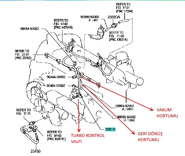

Anlattigi hortum muhtemelen wastegate nin hortumu

turboyu aracın devrine göre basıncını arttıran kontrol eden hava hortumlarıdır onlar.bide regülatörü vardır gaza bastıkça turboyu kapatır çıkarsa yerinden turbo hep üst devirde döndüğünden boğulma yapar....
Evet wastegate hortumları
Hocam emiş hortumlarıymış. Enjektörlerin hemen üst kısmında.
Tıkalı değildi üzerinde takılı bir şekilde duruyordu. Sanırım genleşme oldu hortumlarda hava kaçırıyordu. Çünkü üzerinde delik falanda yoktu.

Konuyu yeni gördüm, benim de tahminim Turbo kontrol valfi oldu ancak sorunun hortumundan çıkması sevindirici olmuş.
Anlayamadım ama neyse gecmiş olsun
Aşağıdaki figür senin için @Zafer Kayar (36540)
