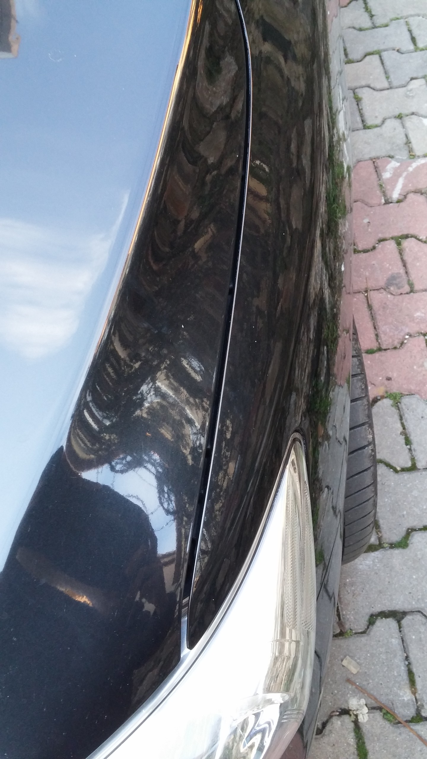

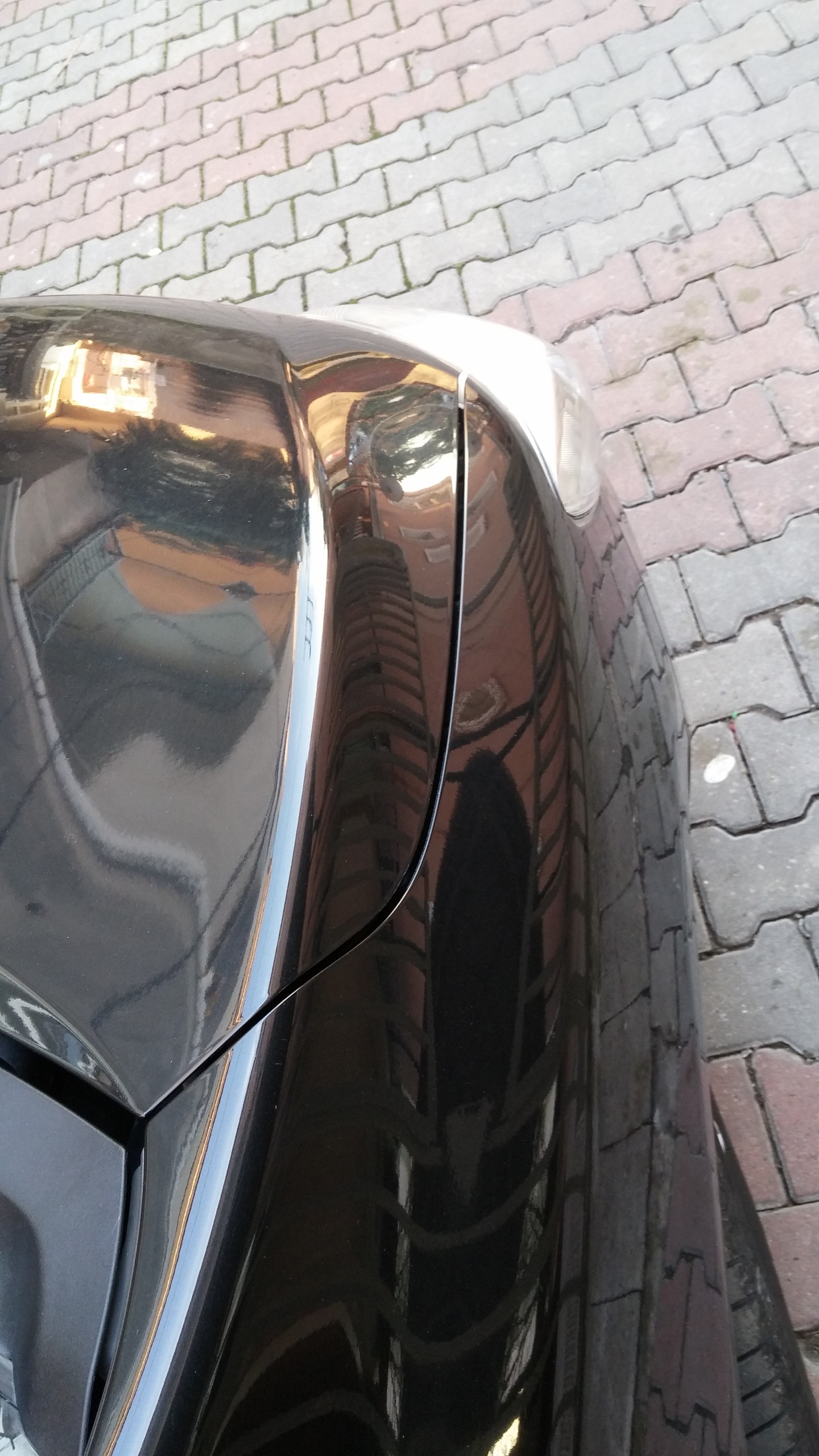

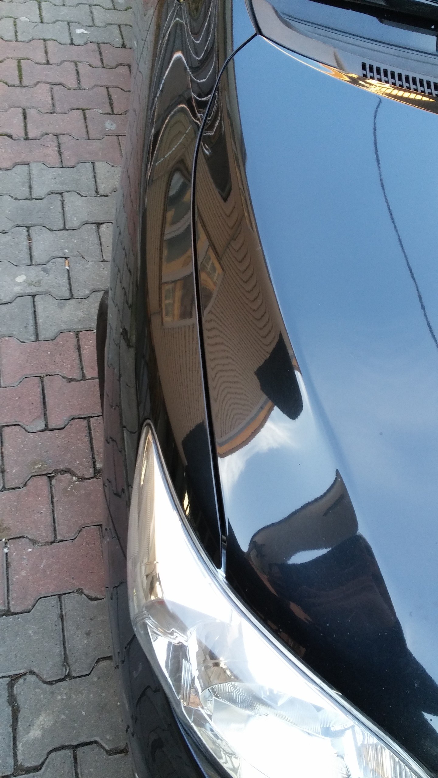

arabam orjinal kazasız boyasız bir araba olmasına rağmen dikkatimi çeken şey sol çamurluk ile kaput ayrımındaki çizginin sol çamurluk ile kaput arasındakine göre biraz daha fazla olması.Bu normal bir şeymidir yoksa farklı bir şey söz konusu olabilir mi

5 defa fotoğraflar arasında gidip gelmeden aradaki farkı anlayamadım. takılacak bir şey değil. kaputa dayanılmıştır çok hafif o tarafa kaymıştır olabilir bir şeyler yani.

Valla bende fotoğraflardan açıklığı zor farkettim.
Ama onun ayarini serviste veya iyi bir kaporta ustasi yapar.Bu aracin kazali veya boyali olmasi demek degildir

Araçla ilgili resimlere baktım aracınızda görünen ciddi bir sorun gözükmüyor .Sadece size bahsedeceği şeylere dikkat  edin kaputun yüksekliğini ayarladığınız kaputun bastığı noktalarda  sağ sol köşelerinde lastik pabuçlar lar vida şeklindedir bunlarda ayarsızlık var ise farla kaput arası boşluk oluşmasına ve hangi taraf yüksek ise tam tersi taraftaki çizginin bozuk gözükmesine neden olur .Başka bir sorun ise sorun bile denmez kaputun üstünde kilip demiri kilidin ayarı hafif kaçıksa kapanma esnasında kaput burundan milimetrik kayar buda size çizgi bozukluğu gibi yansız kilit demirine bir çekiçlik müdehale ile çözülür . Vesselam .

Mustafa bey merhaba:Aracınızı iyi günlerde kullanın,kafanızın takıldığı açıklık çok zor fark ediliyor.Yücel beyin dediği gibi kaputun ön uçlarında farların üstüne denk gelen yerde sağ ve solda ki lastiklerden ayarlayabilirsiniz.bu ayarı sizde yapabilirsiniz,hangisi yüksekse onu diğerinin yüksekliğine getirin,işlem tamam.aynı sorunu bende yaşadım 2006 corollamda yaşadım,aracı temizlerken kaput içini silme esnasında lastik takozları silerken çevirmişim.biraz uzun oldu kusura bakmayın.
