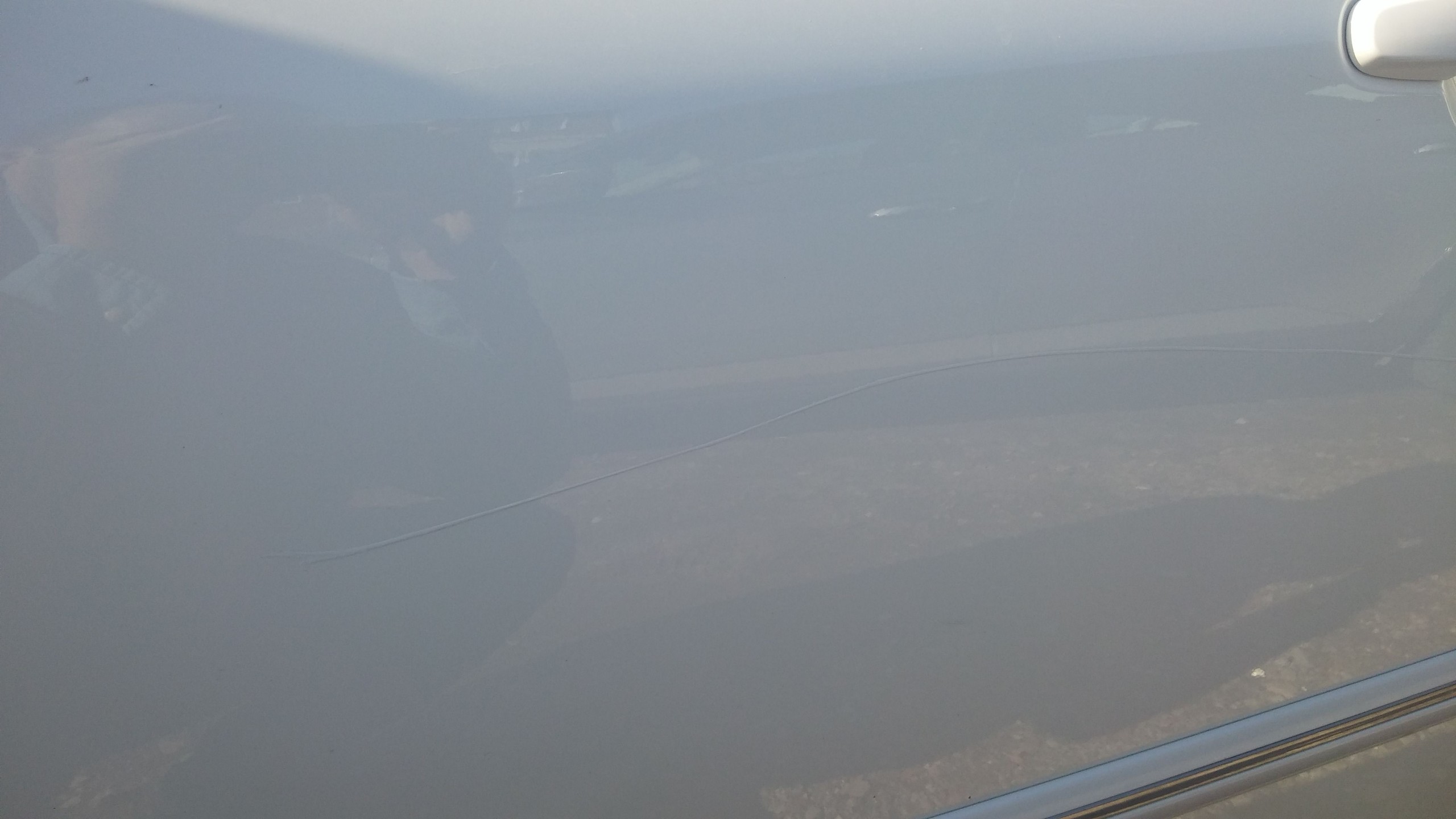

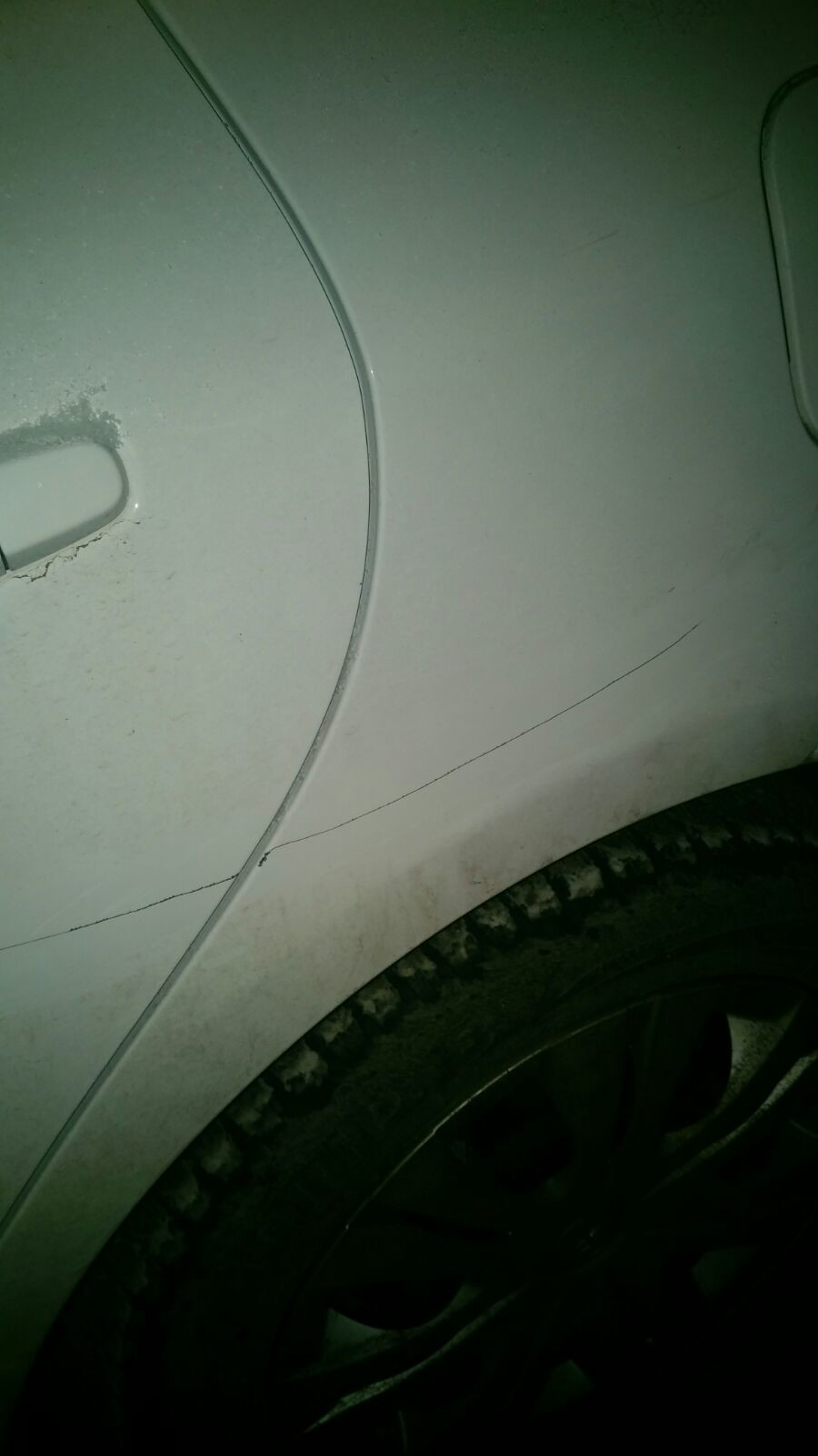

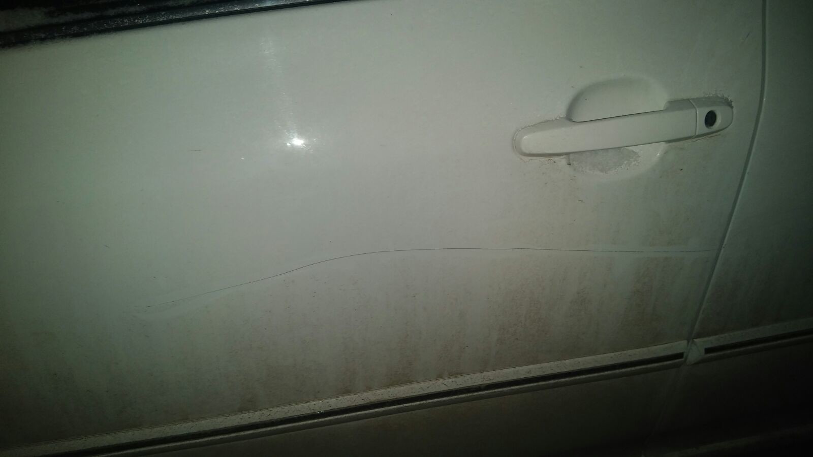

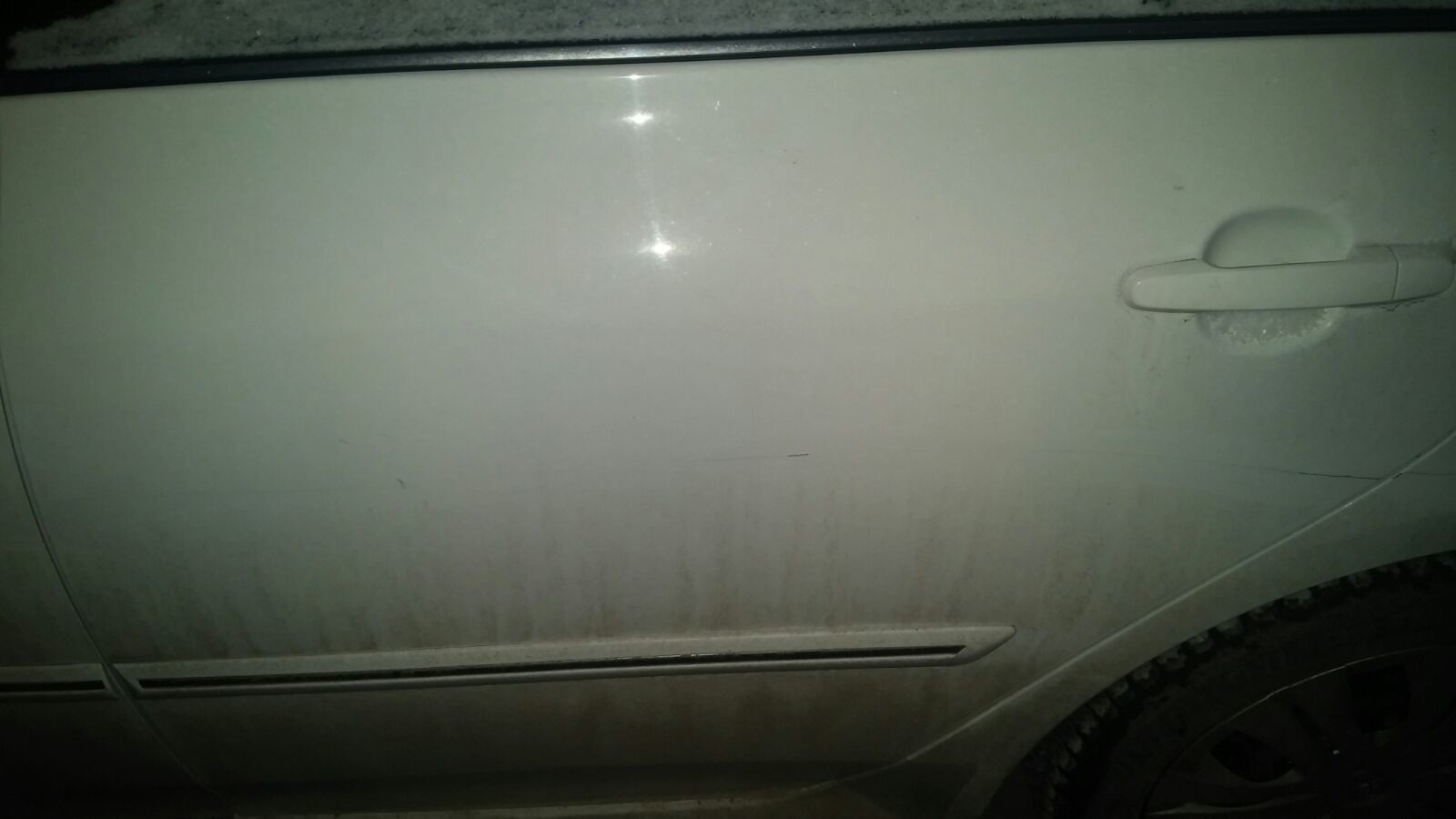

arkadaşlar sıfır cizikli arabam otoparkta bir şerefsizin cizmesiyle bu hale geldi. Tırnak geçer vaziyette şu an. Kendim servisten aldığım rütüş boyası ile biraz boyadım ama istiyorum ki bu tırnak geçen kanalı dolgu malzemesi ile doldurayım.sonrasında bir rütüş birde zımpara pasta cila ile bu halinden iyi olsun.
ne yapacağımıda şaşırdım doğrusu
Netten değişik ürünler buldum. sizde nasıl bir uygulama yapmalıyım.

Çizik çok derin, beyaz boya dolgusu + zımpara + polisaj ile asgariye indirilebilir, ancak tamamen geçmesi zor.

Çizik derinse yapıacak pek bişey yok macun ve rütuş boyası daha sonrada vernik atılması gerekiyor geçmiş olsun

ferhan bey cızık cok derın o yuzden elınız yatkın degılse bence profosyonel bı yardım alın. saglam bı detaılıng yapan yere gıdın cok fazla para almazlar hemde cızık en az kalacak sekılde hallederler. gormedıgım ıcın bı sey dıyemıyorum belkı de tamamen kaybolur.

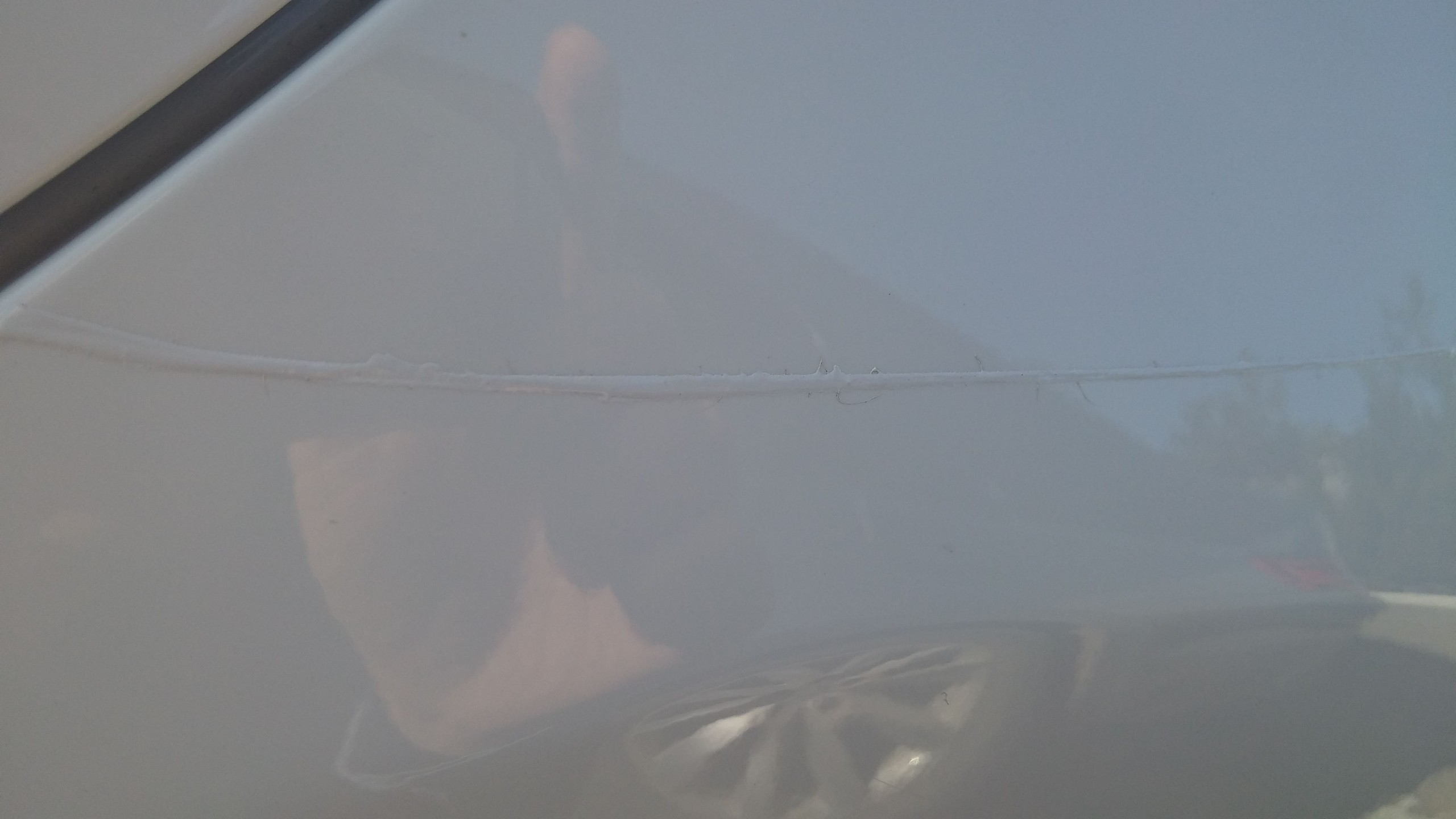

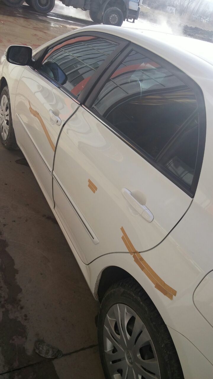

arkadaşlar güzel bir platformda buluşuyoruz. yapılan işlemlerimizide hem sorup danışmalı sonuçlarıda paylaşmalıyız.
Sertleştirici eklenmiş boya ile rütüşü yaptık sıra zımpara ile inceltmeye kaldı.
basamak basamak durumu göndereceğim
