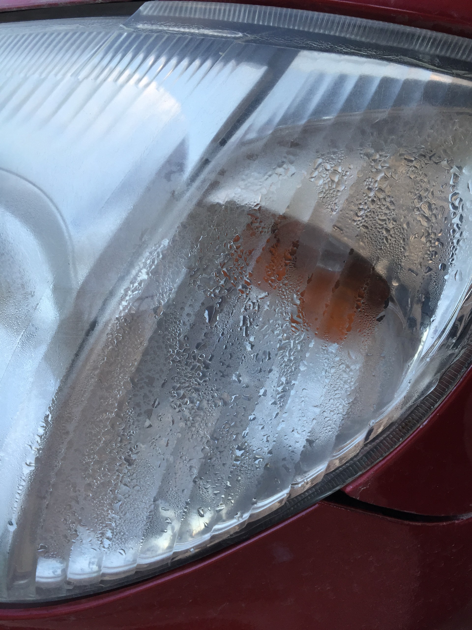

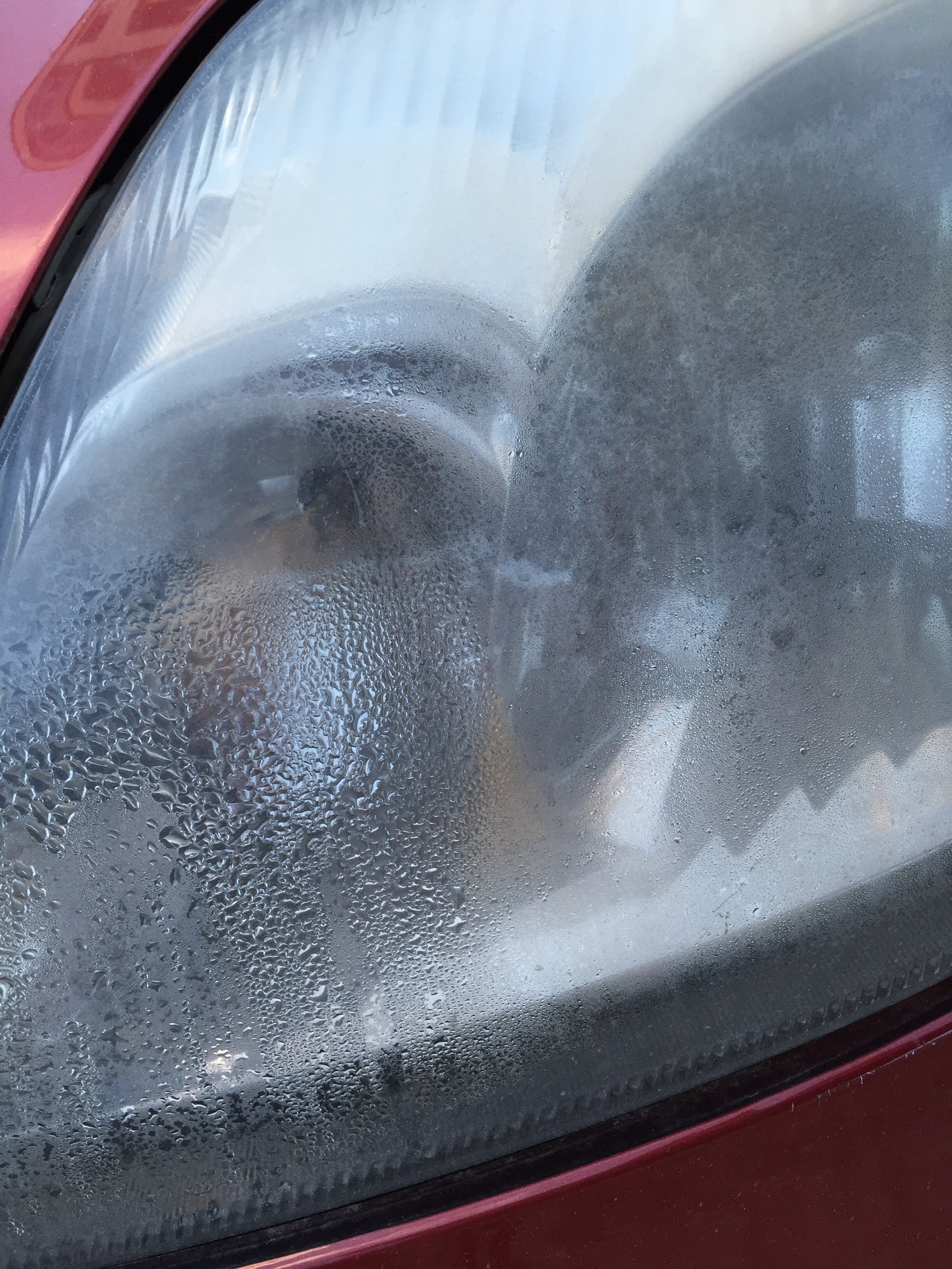

Böyle bir sorun yoktu, araba iki defa serviste yıkandıktan sonra far su almaya başladı. Merak ettiğim, farın yıkanma ömrü bitti de servisteki yıkamaya mı denk geldi, yoksa serviste nasıl yıkama yapıyorlarsa ondan mı kaynaklı bu sorun doğdu :)

Benim aracımda da böyle bir sorun yokken bir bakım sonrası serviste yıkama yapıldıktan sonra başıma geldi. Her hangi bir işlem yapılıp yapılmadığını sordum. Yapılmadığı söylendi. Buğu geçikten sonra gerek kendi yıkamalarımda gerekse kuaförlerde bir daha bu sıkıntıyı yaşamadım. Artık oralarda nasıl yıkıyorlarsa sizin de başınıza gelmiş.

Su almış gibi görünüyor ama aşırı buhar oluyorsa yine bu görüntü oluşabilir sanırım. Servise gitmemin üzerinden baya geçti, sanırım bendeki sıkıntı devam ediyor.

Ampul lastiğini söküp güneşli günde güneşe doğru park edin aracın farları güneşe baksın bir gün sonra geri takın lastiğin orta kısmını çok ittirmeyin far kablosunun geçtiği deliği bir daha olmaz sanırım ben öyle yapmıştım. Ama dua edin o gün yağmur yağmasın [emoji2]

Aynı sıkıntı problem far ampulunu değiştirince başımıza geldi. Arka plastiğini açıp güneşe koydum aracı 2 3 gün sonra bişey kalmamıştı.

Aynı sorun ben dede oluyordu,farın üst contasından alıyor,siyah contadan üzerine kalın siyah bant çektim dışarıdan çirkin durmayacak şekilde uzun zamandır sorun yok .Ama ilk önce havadırmanız ve güneş altında bırakmalısınız yani iyi ce buhardan kurtulmalısın dışından sıcak hava da tutabilirsin eşit olarak.

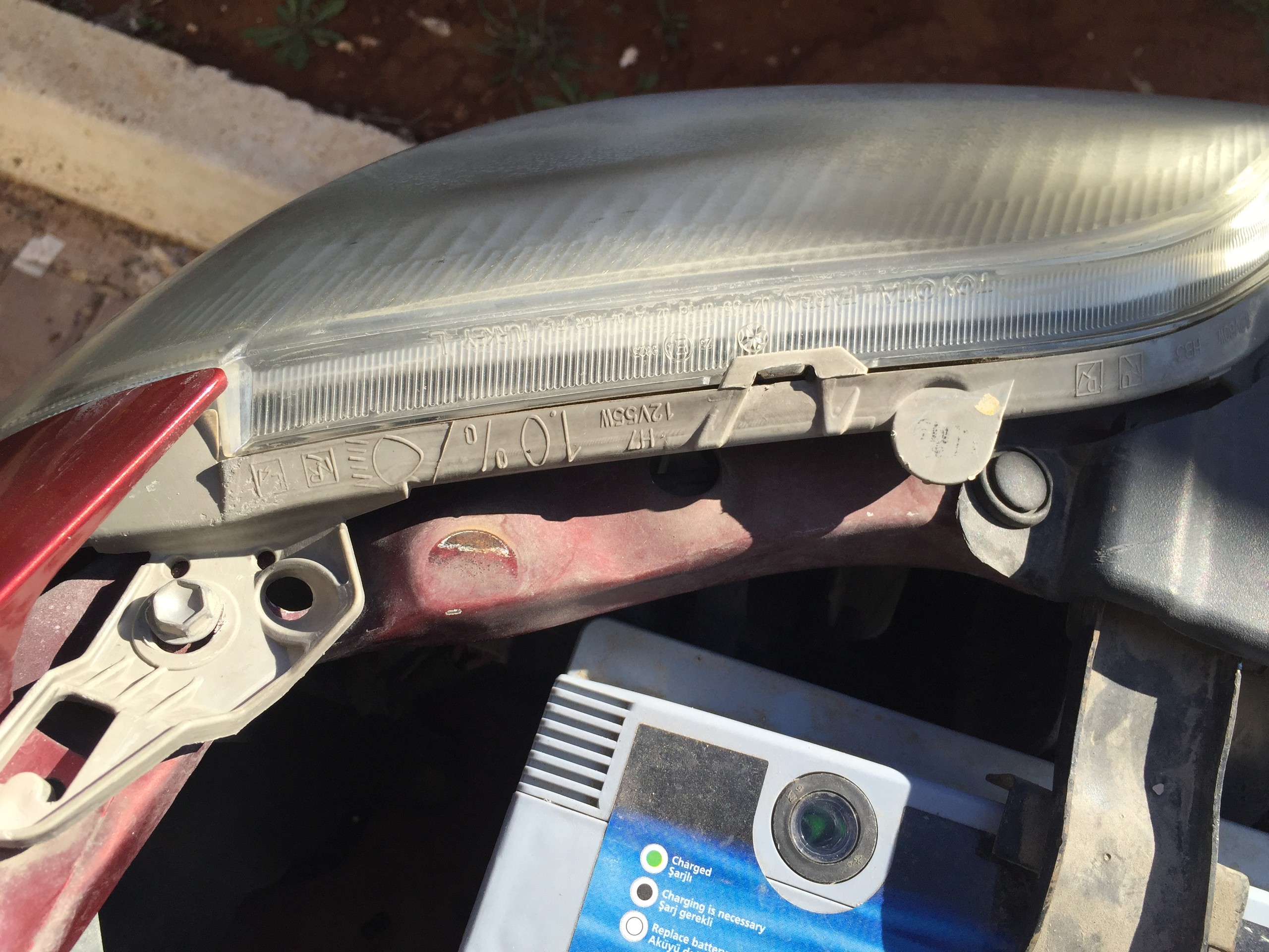

Farı sökmek gerekiyor mu? Tam arkasında akü var çünkü.

Farın kapağını açık bırakın güneşe bırakın aracı yavaş yavaş kaybolur.
sökmeye gerek yok .

Farın ön camı çıkartılabiliyor mu? Klipsler var sanki onları ayırıp çıkarılacak gibi.
