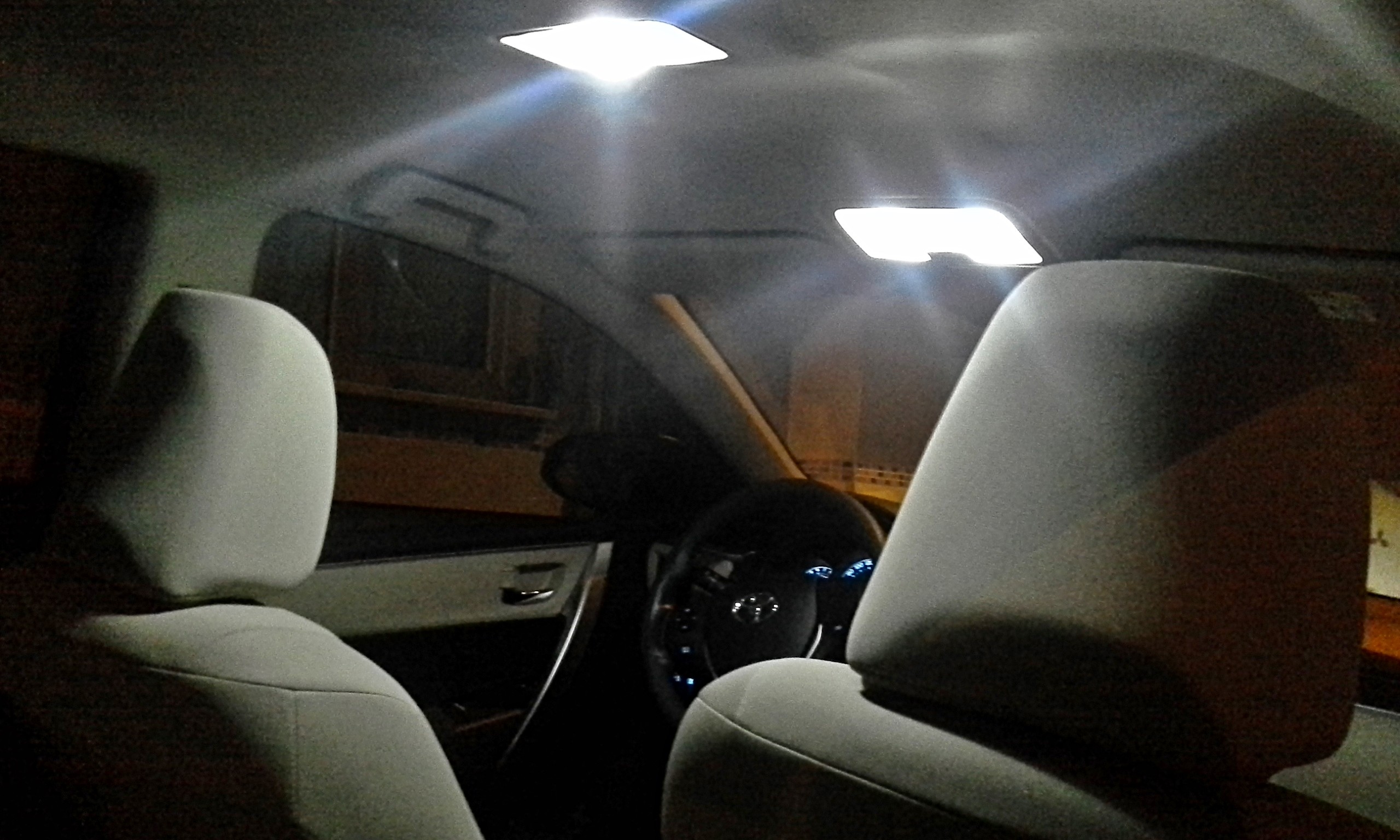

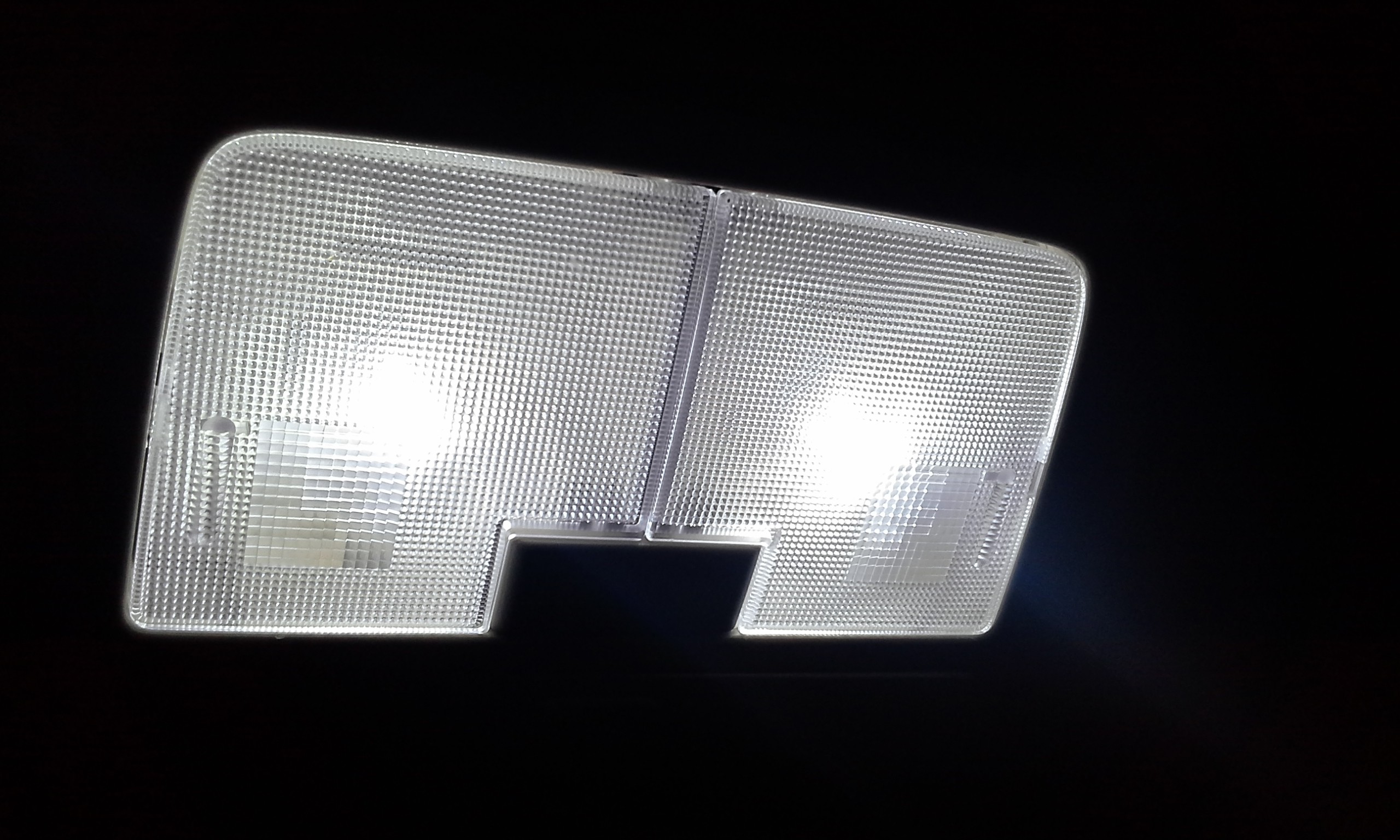

Tavan lambalarını photon ledlerle değiştirdim.

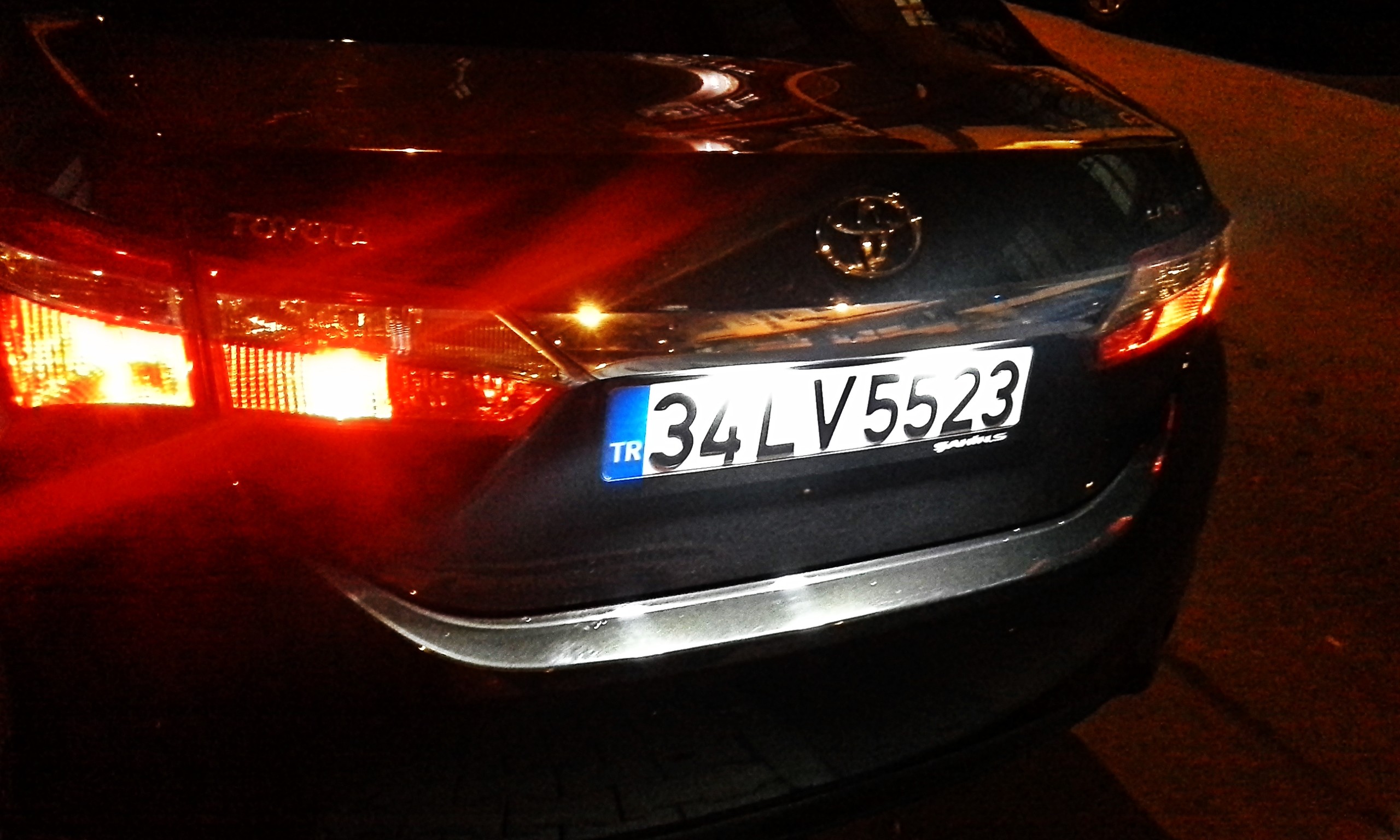

Plakalara led dayanmıyor.Sök tak yapmaktan lambalardan birini kırdım.11 Kasım'da linkteki ürünü sipariş ettim dün geldi :) Fotoğrafta çok parlak çıkmış ama normalde bu kadar değil.Bakalım ne kadar dayanacaklar.
https://tr.aliexpress.com/item/Error-Free-2pcs-12V-18-LED-6000k-License-Number-Plate-Lights-Lamp-for-Toyota-Camry-Yaris/32475536052.html?spm=2114.13010608.0.0.Y0SkDT

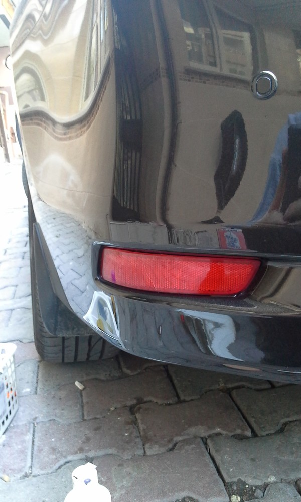

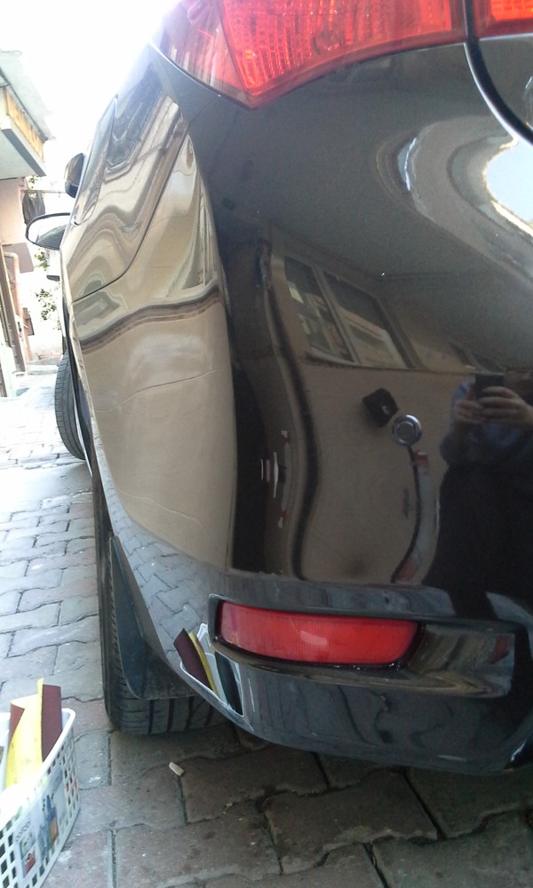

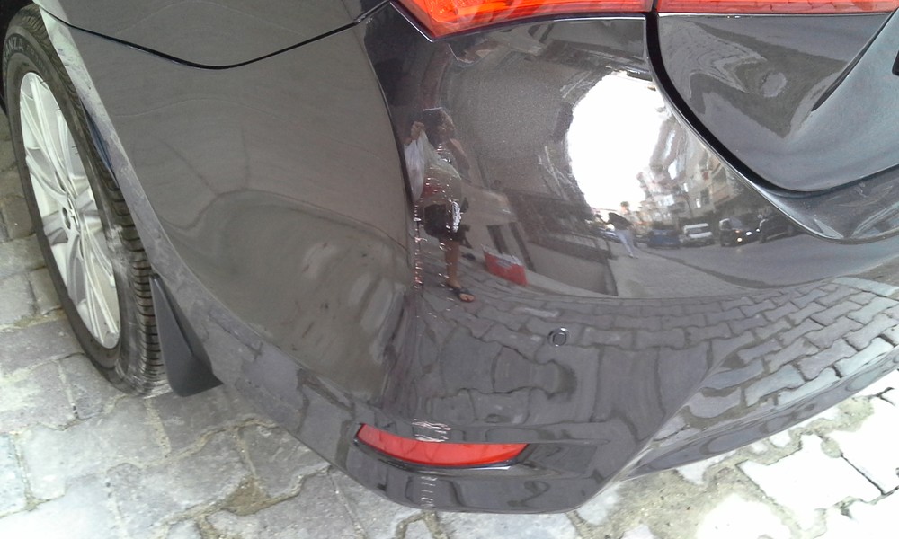

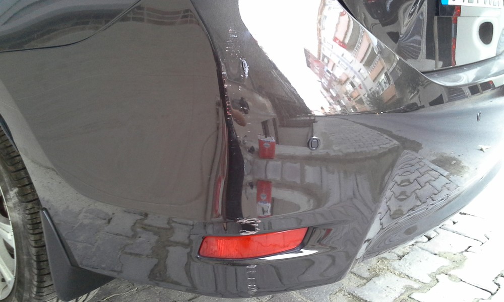

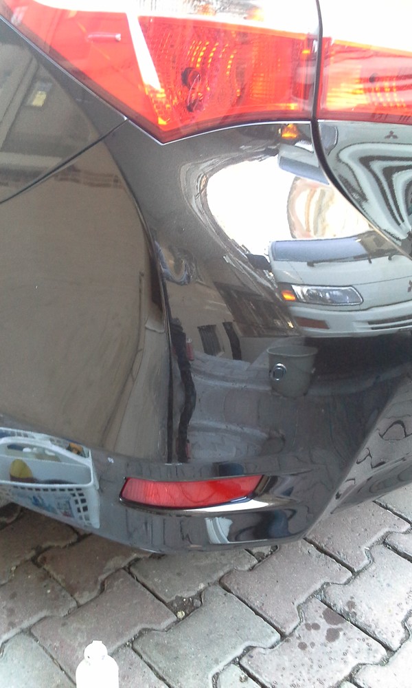

Arka tampondaki sürtme izini kapatmaya çalıştım.
Öncesi
Çizikleri tümsek olacak şekilde boyayla doldurup fazlasını 2000 grit zımparayla düzelttim.S3 ile zımpara izlerini,s30 ile makine izlerini giderdim ve s40 ile parlaklığı olabildiğince arttırdım.Son olarak c2v3 uyguladım.Çizik plastiği kazıdığı için tam pürüzsüz olmadı ama göze batmayacak şekle geldi en azından.

Çizik mi vardi ki? Hic belli degil. Ayrica hersey tamam da cek cek le suyun kabasini almak mi kaldi.

Sol arka köşeyi halam otoparkta duvara sürtmüştü.İlk fotoğraflarda bayağı belli oluyor.
