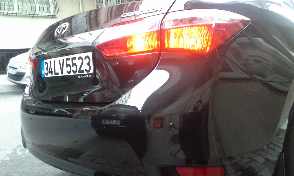

Bugün tampondaki çizikleri giderdim.
2000 grit zımpara
2 kat scholl concepts s3
1 kat m205
Bir iki noktada boya kalkmış.Oralara da fırçayla boyayı dokundurdum dibine girilmedikçe belli olmuyor.
Uygulama sonrası
Park sensörlerini kürdanla temizledim daha sonra.

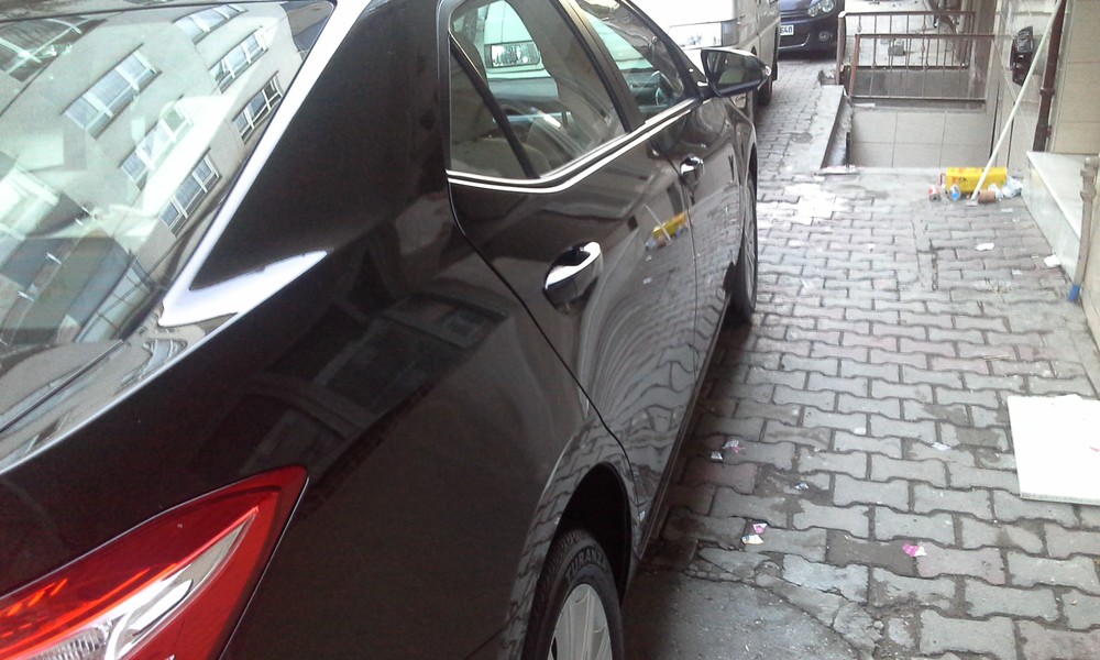

Bugün yıkayıp gtechniq c2v3 uyguladım.
İlk olarak foam lance ile 1:5 valet pro ph neutral snow foam sıkıp duruladım.Çift kova ve sonax red summer şampuanla tekrar yıkadıktan sonra 2 defa crystal concept deep clean uygulayarak boyayı fusso dan arındırdımDeep clean sonrası tekrar yıkayıp ipa ile silip c2v3 uyguladım.
Uber yellowu geçen yıkamada fusso varken kullanmıştım.Waxlı bir arabayı neredeyse hiç ıslanmadan kuruladı.Bugün deep clean ile temizlik sonrası su iticilik gittiğinden dolayı kurulamada oldukça zorlandım.

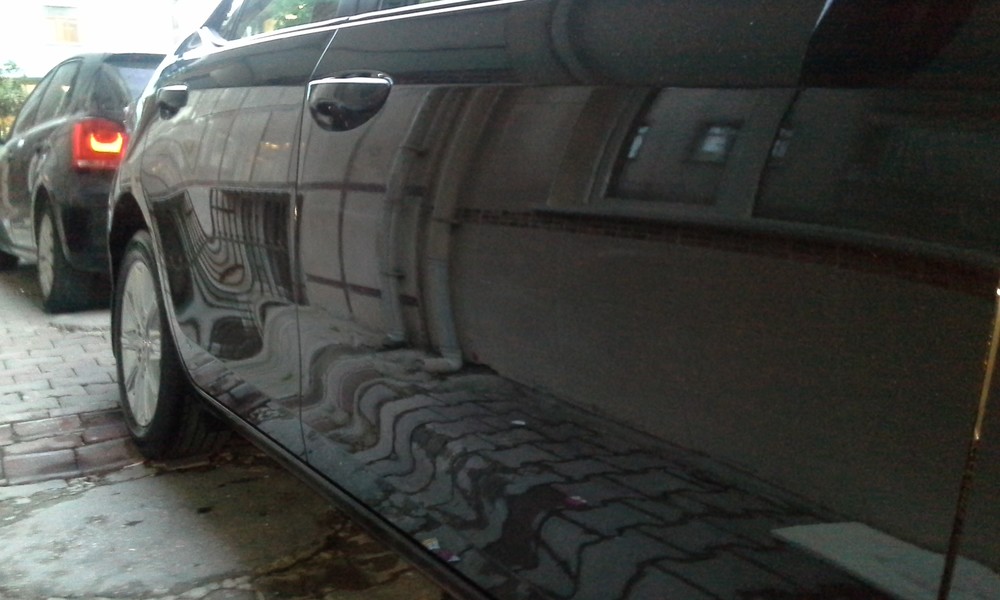

Bugün ufak bir temizlik yaptım.
Fl ile 1:5 valet pro orange pre wash sıkıp duruladım.Ardından sonax red summer ve çift kova ile yıkadım.Davlumbazları,jantları ve paspasları 1:10 valet pro classic all purpose cleaner ile temizledim.Kireç lekelerini çıkartmak için 3D eraser water spot remover kullandım.Yumuşak bir süngere döküp ileri geri sağ sol hareketlerle tüm aracı dolandım.Bezle kalıntıları silmek zor olduğundan su-köpük-su ile hızlıca tekrardan geçtim.Üründen gayet memnun kaldım.Kolayca bütün kireç lekelerini çıkarttı.Koruma olarak gtechniq c2v3 kullanacaktım fakat hem yorgunluk hem de daha içini temizleyeceğimden dolayı uğraşmak istemedim.3d final touch'u denedim.Kokusu,parlaklığı süper ve uygulaması sonax brilliant shine detailer'a göre daha kolay.
Trim ve davlumbazlara 1:1 meguiars hyper dressing,lasiklere de sonax jel geçip dışıyla işimi bitirdim.
İç aksamı valet pro 1:10 classic purpose clenaer ile temizledim.Plastiklere auto finesse spritz,kapı eşiklerine 1:1 meguiars hyper dressing uygulayıp temizliği bitirdim.
3D eraser öncesi
