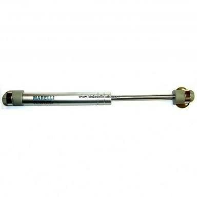

Aracima almayi dusunuyorum kumandadan bagaj acma tusu var ama bildiginiz gibi tamamen acilmiyor bu yardimci olur diye disundum kullanan veya bilgi sahibi olan var mi ???
Free Shipping 2PCS/ Pair Fashion Adjustable Automatic Car Trunk Lid Lifting Gas Spring Device

Yayın sertiliği önemli bagajı tam açmayabilirde. Piyasada çelik kapı yayı diye tabir ediliyor çeşitli ebatlarda hırdavatçılarda bulabilirsiniz

Hidrolik mobilya pistonu takmıştım 19-20 cm olmalı boyu. 100 Newtondu sanırım.150-200 newton daha iyi açar.traktör kabinlerinde varmış. Bulamadım..ama iş görüyor..

Birçok sektörde kullanılıyor. Traktör ön /arka cam ve kabin kapılarında kullanılıyor. Piyasada mevcutta her yerde bulunmuyor. Ben Tofaş bagaj yayı kullandım tam açıyorda kapanırken kasıyor ve sol taraf biraz yukarda kalıyor, başka alternatif arıyorum.

Bende bir sitede görmüştüm. Lazım olur diye fotoğrafları almıştım. Fotoğraflar yapmak isteyen arkadaşlara belki yardımcı olabilir.
