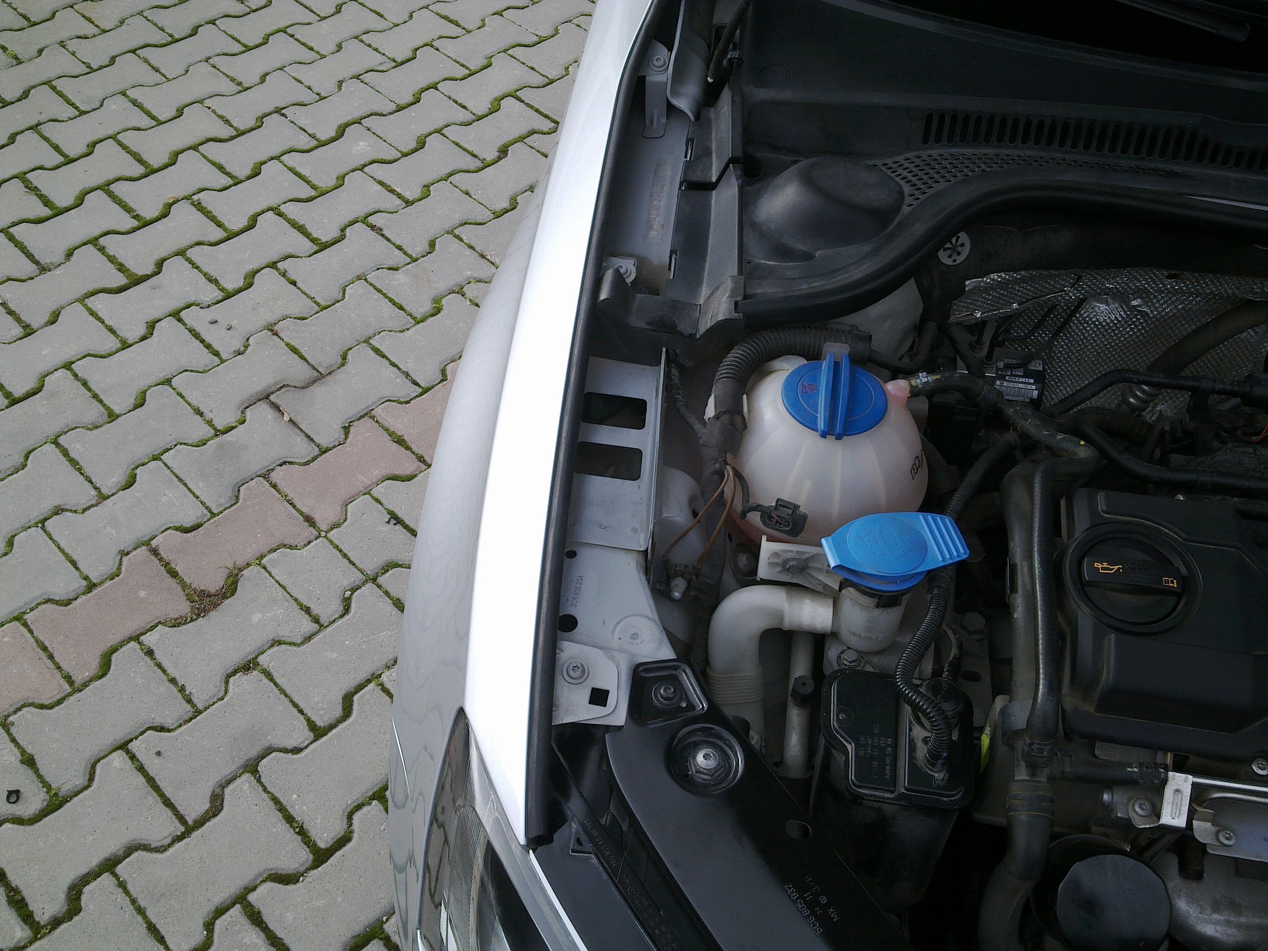

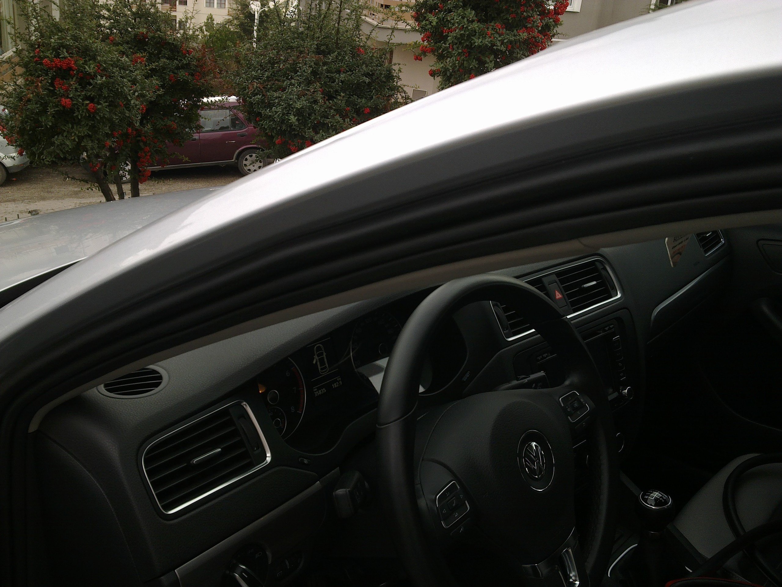

« Yanıtla #9 : Ocak 29, 2016, 10:03:49 »

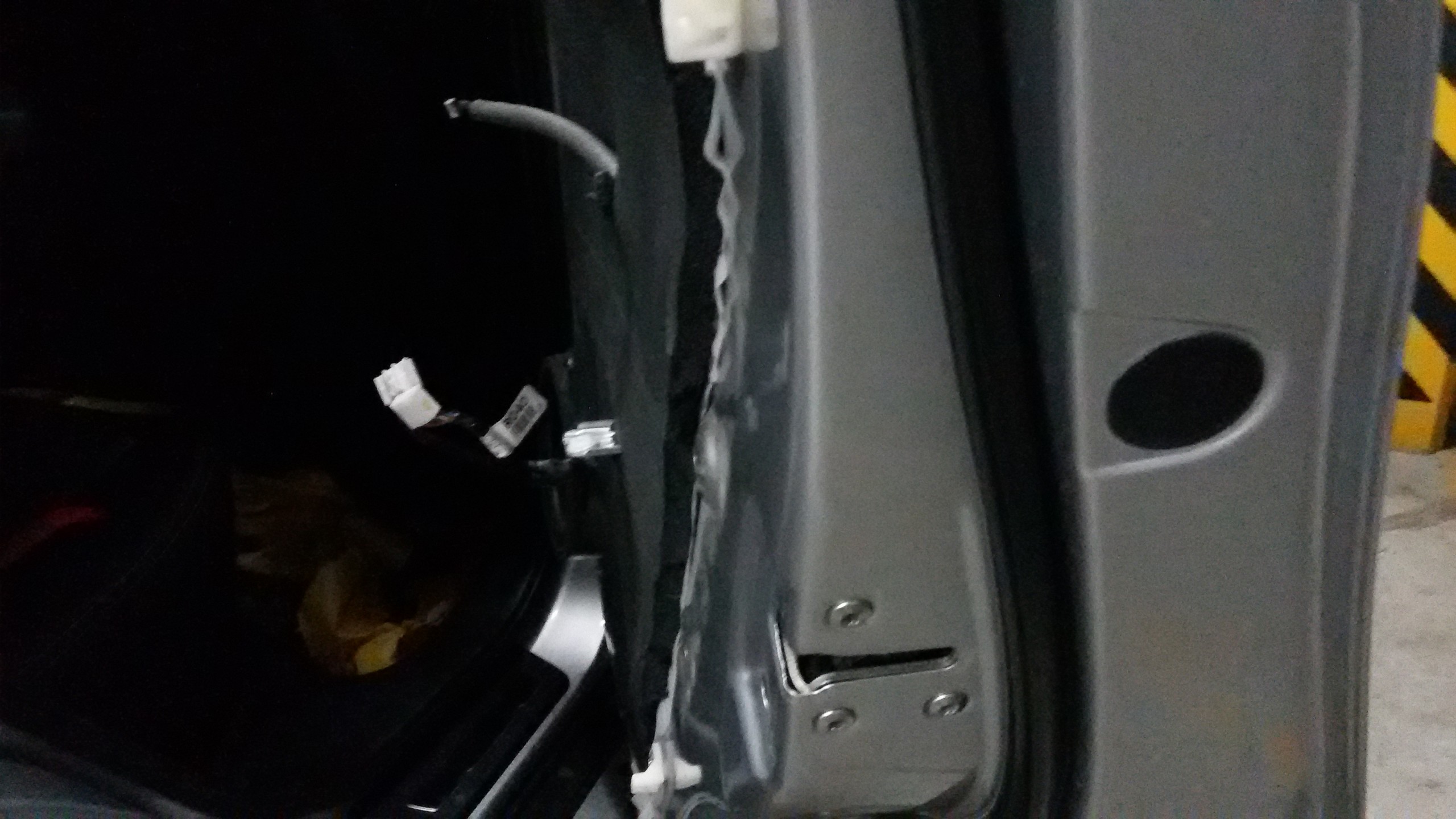

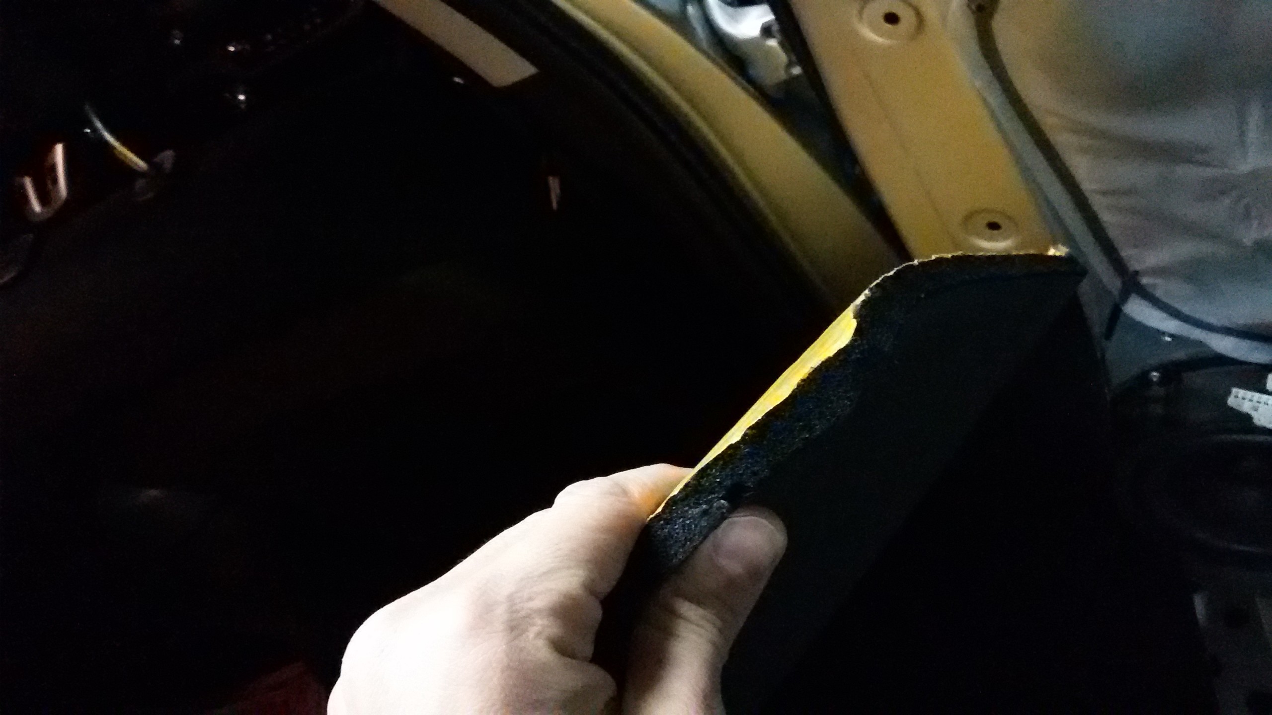

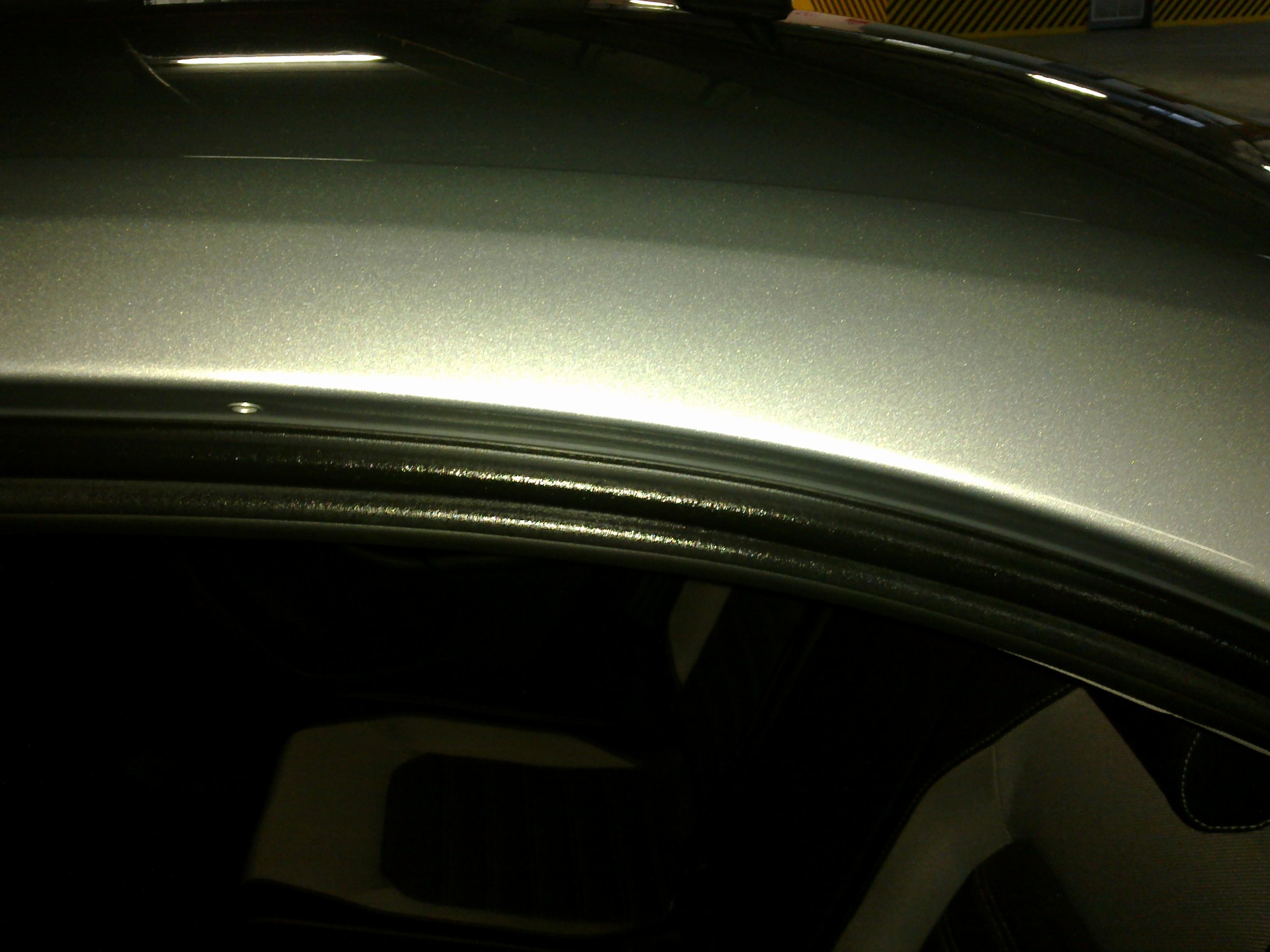

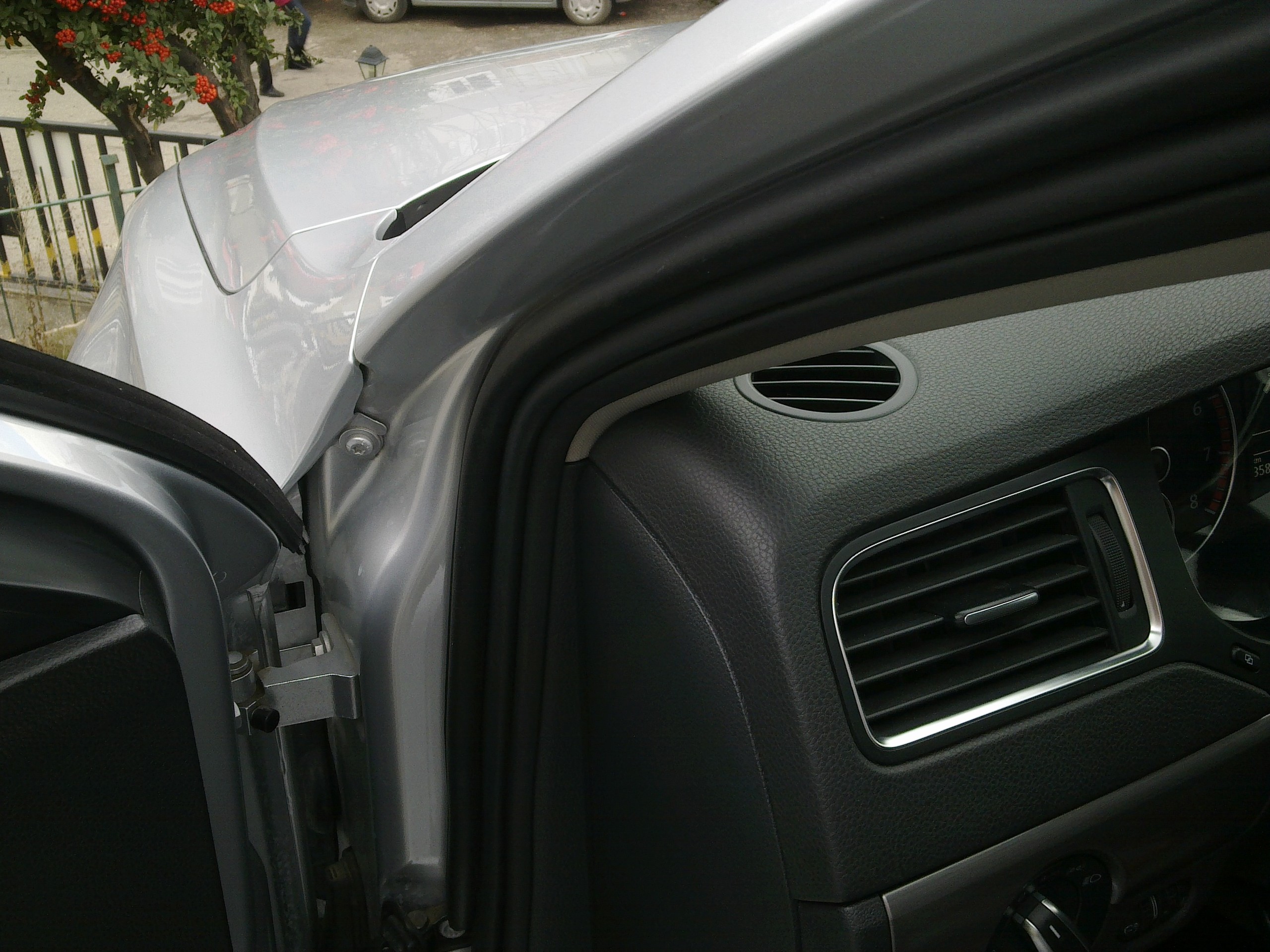

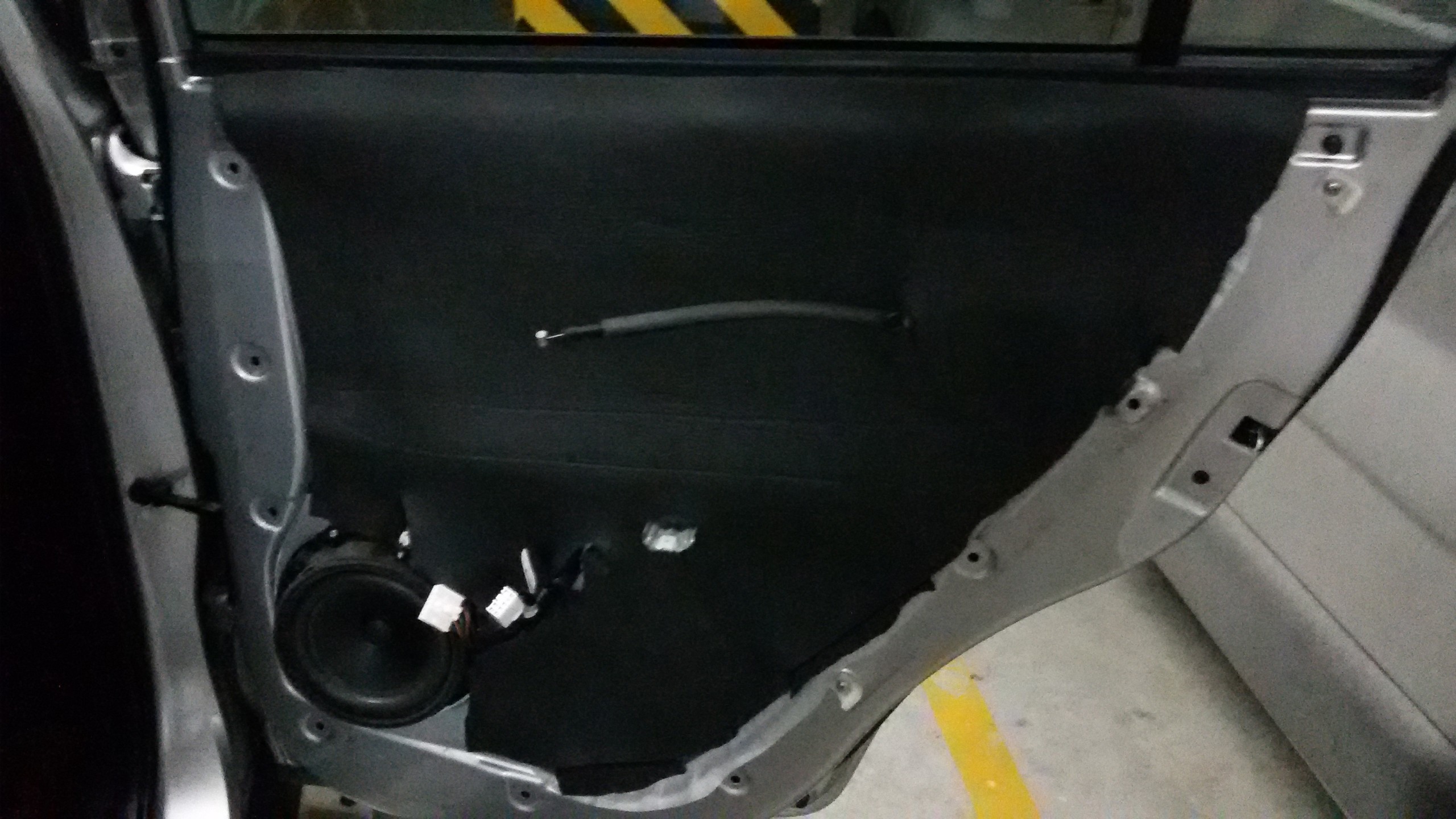

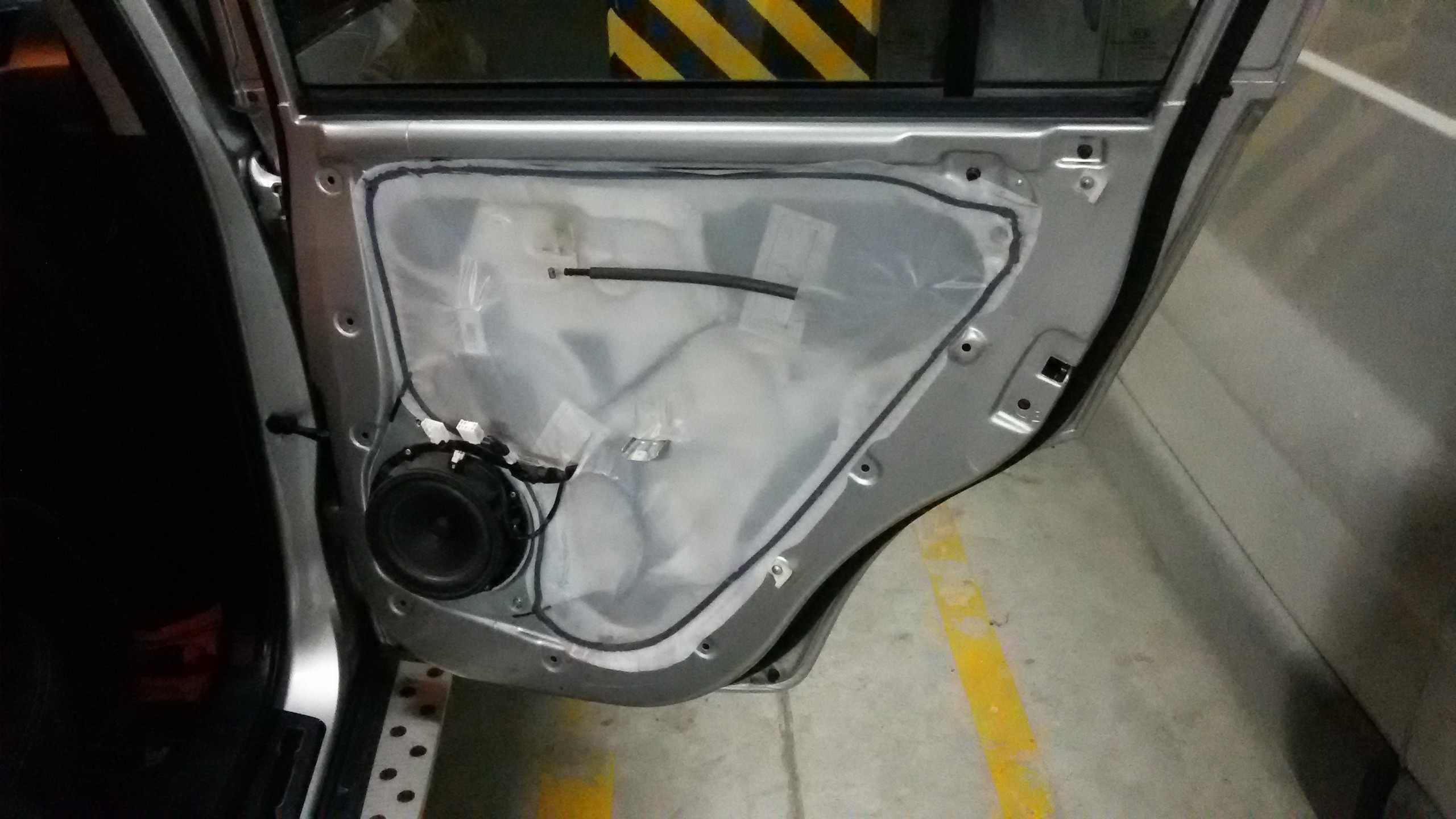

Daha önceki 2012 model vw jetta aracımın kapılarına, arka çamurluk bagaj iç duvarlarına, arka koltuk döşeme zemini ile bagaj zeminine ses kesici firex sünger ile yalıtım uygulaması ve ayrıca kapılara ilave fitil uygulaması yapmıştım ve gerek lastik-yol sesi gerekse rüzgar sesi ile ilgili olarak ciddi anlamda faydasını görmüştüm.
Bir süre önce ise bu kez esasen yeterince sessiz bir araç olsa da kia sportage aracımın kapılarına yalıtım yaptım.
Elinizden bu işler geliyorsa bence gerekli malzemeleri alıp kendiniz yapabilirsiniz. Ayrıca çok daha uygun fiyata gelir.

Fotograflar için çok teşekkür ederim, süper bir uygulama olmuş..
Ama açıkcası sıfır aracın sağını solunu sökmek istemiyorum. Pütür için taş vurulmalarını önler ama sese etki etmiyor diye görüşler de var  :huh:
