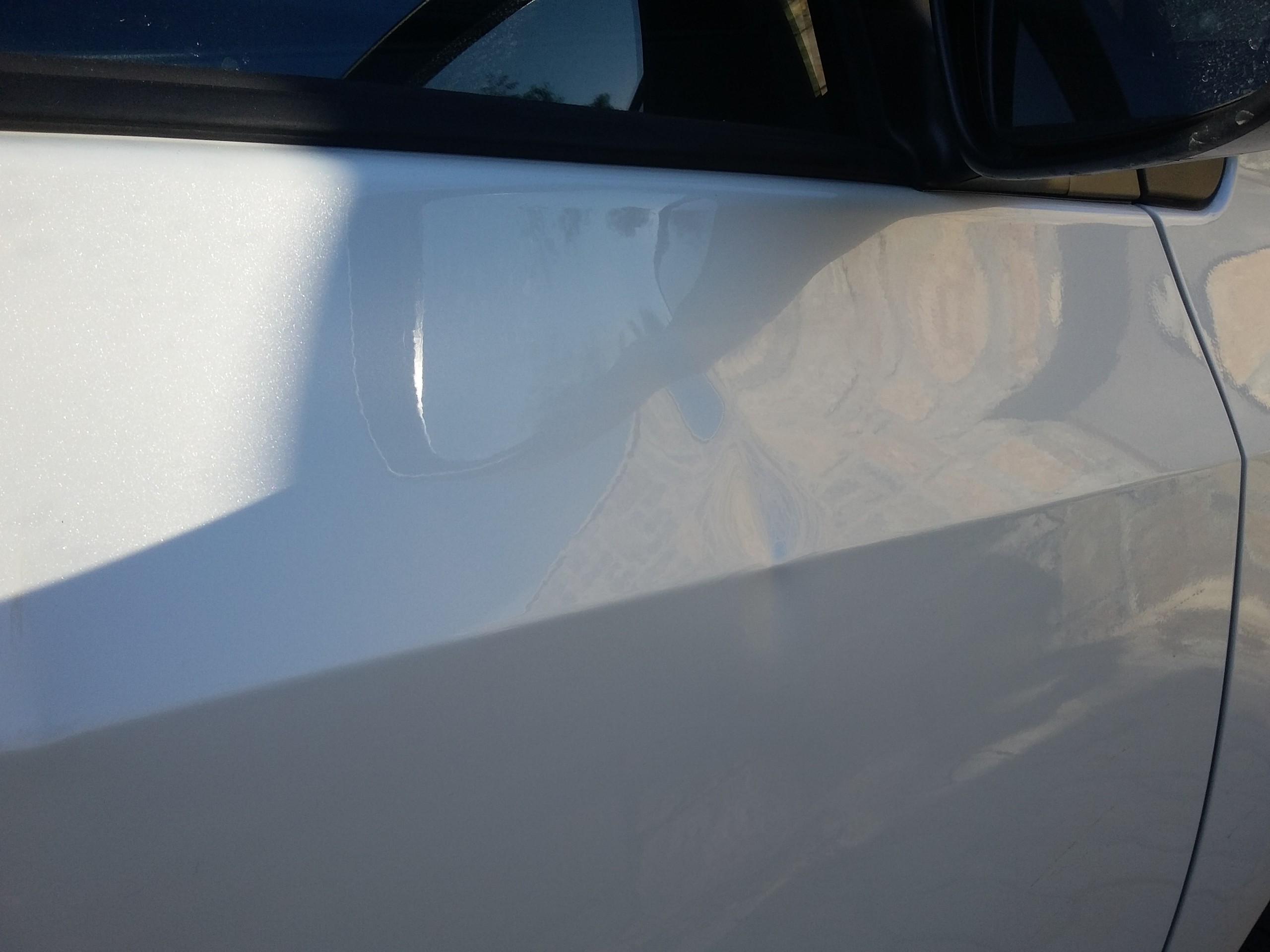

Park halindeyken,scooter geldi çarptı,kaportacılar ve servis komple boyama diyor,bu kadarcık yer içinde boyatmak istemiyorum,sizce ne yapmalıyım ?

Kesinlikle müdehale ettirmeyin bunu kat me kat fazlası hasarları itme çekme yöntemi ile kusursuz düzeltiyorlar .Ki bunu çok rahatlıkla düzeltirler .Özellikle büyük şehirlerde bu tarz hasarları çok kolay şekilde düzeltiyorlar

geçmiş olsun...sakın elletmeyin çökükçüler onu hiç olmamış gibi yaparlar. zaten millet araba alırken nereden arabayı mundarlasamda fiyatını aşağı çeksem uğraşındalar...bişey olacağından değil moralinizi bozarlar, gühana sokarlar sizi :)   90 model araca boyalımı diye soran milletimiz var şaşıyorum.

Arkadaşların dediği gibi kaporta boya şeklinde sakın elletmeyin. Göçük düzletme ile kolaylıkla hallolur. Ancak işin ehli bir yere yaptırmakta fayda var, tam çizgi üstüne gelmiş ustalık istiyor düzeltmesi. Geçmiş olsun. Allah beterinden korusun.

Boyatmaya gerek yok, arkadaşların dediği gibi göçük düzeltme uygulanabilir. Bulunduğunuz yerde yaptıracak yer yoksa şimdilik öyle kalsın derim uygun zamanda yaptırırsınız.

Benzer hasar benim arabada var. Üç farklı yere gösterdim(servis, otoking, sanayiden murat usta) eğer normal tampon olsa sorun değil öpücükle halledilirdi ama arabadaki keskin hatta olmuş. Onların altında çelik var kırılmış düzelmez dediler. Şimdi aklıma geldi. Parçayı söküp kırılan yer kanak yapılamaz mı :)

Ilker bey öncelikle gecmiş olsun. Bu kadar kucuk hasari servis baya abartmiş bunun icin kaporta ustlari yapabilecegini dusunuyorum. Bi ustaya gostermekde fayda var derim.

İlker tekrar geçmiş olsun. Gündüz de dediğim gibi Otto Zenith, Auto King gibi yerlerde vakumla düzelir ama tam çizgiye gelmiş, çok hafif ezikler kalabilir. Bende ilk aldıktan bir ay sonra kaputa kar düşmüştü ve göçmüştü. Otto Zenith'e gittim vakumla düzeltti ve belli belirsiz iz kaldı. Sonra zaten 1.5 ay önce hıyarın vurması sayesinde bende öndekine vurunca kaput değişti.
Sanayi ustasına götür diyenler, renk inci beyazı ve o ton bir tutmazsa sağ arka kapı ve sağ ön çamurluk farklı ton, sağ ön kapı (hasarlı) farklı ton olunca hoş durmaz. O kapıyı servis de değişim olmadan boyarlarsa komple boyarlar. O ufacık gibi gözüken göçük ki hemen yanında bir tane daha var, geniş bir şekilde macunlanıp zımparalanacak astarlanacak ve komple kapı boyanacak. Yalnız İlker bak, boyandıktan hemen sonra belli olmaz ama aradan biraz zaman geçince güneş yansıma yaptığında o macunlu yerde hafif dalgalanma olabilir. Bir önce ki arabamın arka çamurluğu boyanmıştı ve macunlu yer aradan zaman geçtikten sonra dalgalanma yapmıştı.
Tavsiyem, vakumla göçük tamiri yapan bir yer bul ve boyasız hallet. Ha bu arada, değişen parça takıntısı olanlar, emin olun tamirden daha sağlıklı ama bu tarz bir göçük için değişime de gerek yok.

Burak abi ben ufak tefek dalga çizik kalmasına razıyım.insallah boyasız halederim.ama kararımi verdim.eger boyasız olmuyorsa boyatmayacagim.

gecmıs olsun gocuk duzeltmeyle azda olsa ız kalır. bence ellemeyın nazarlık kalsın

Boyasız göçük düzeltmeyle çok çok az sadece sizin fark edeceğiniz bir iz kalır. Benim de tam kat isinden başıma geldi.

Kaportacilarin bahanesi çizgide olmasi ama boyatmayacagim,yıllık izinde mersinde bulurum bi usta.

Böyle ufak tefekler yüzünden güzelim arabaya boya vurdurmayın.Elbet birgün yolunuz büyük şehirlerden birine düşer.Orda bir göçükçüye düzelttirirsiniz.Dediğiniz gibi,en kötüsü nazar boncuğu dersiniz  :D
