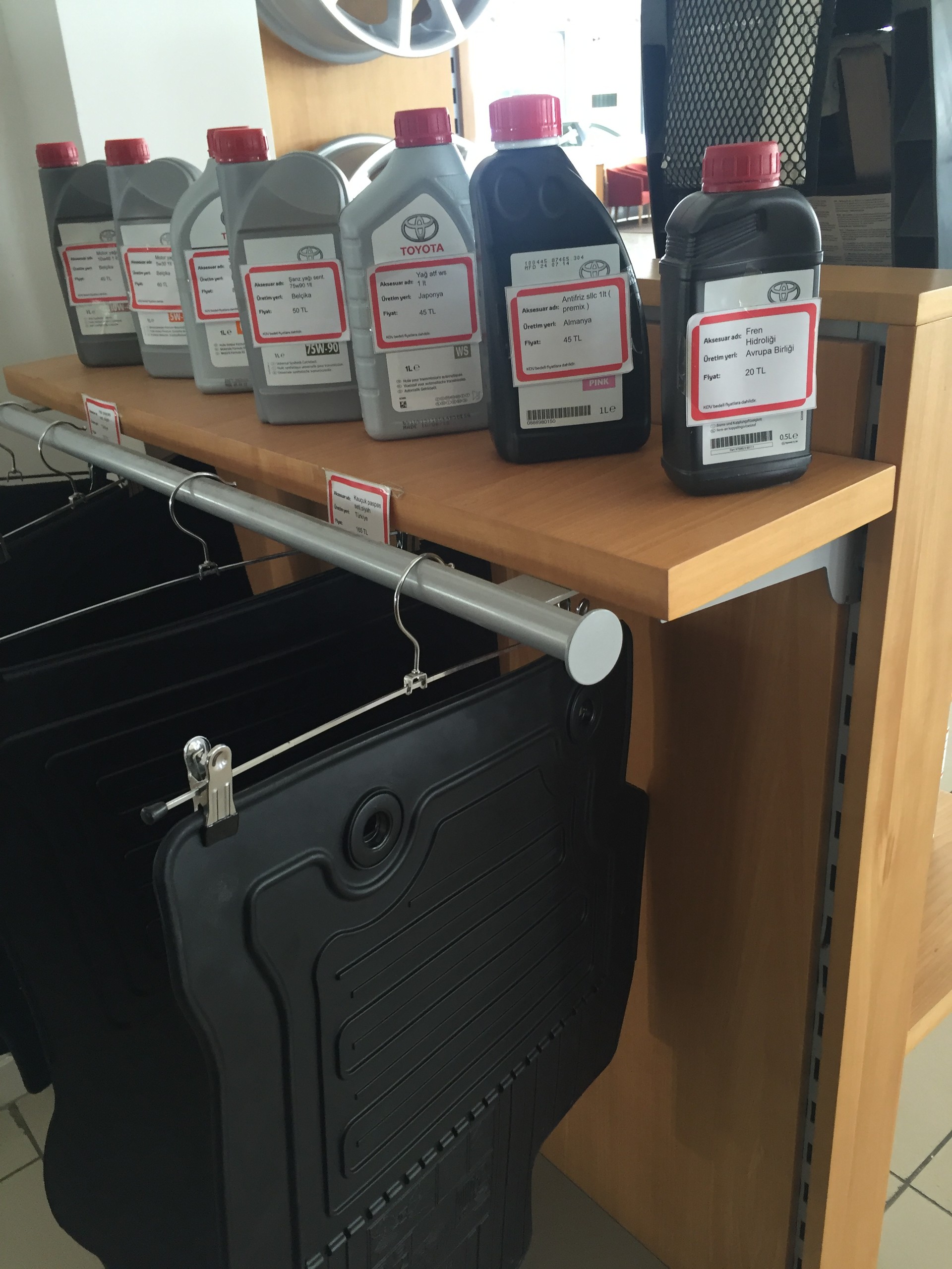

  • 72 kere teşekkür edildi
Ynt: Servis pismanliktir..
« Yanıtla #23 : Ocak 26, 2016, 15:40:16 »
Hangi parçaların orijinal olması arabanın sağlığı açısından kritik öneme sahip, bunu iyi düşünerek işe girişmek lazım.
Bakım kapsamında antifriz de değişecekti, servis 210 lira dedi antifrize. Ben de Ufuk Beyden Shell SLLC aldım üç litre 35 liraya. Servise onu koydurttum. Ölçtüler –35 derece çıktı. Litresini 45 liraya sattıkları antifrizin değişimi için 210 lira istemelerinin nasıl bir açıklaması var bilmiyorum.
