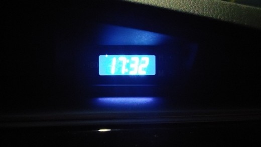

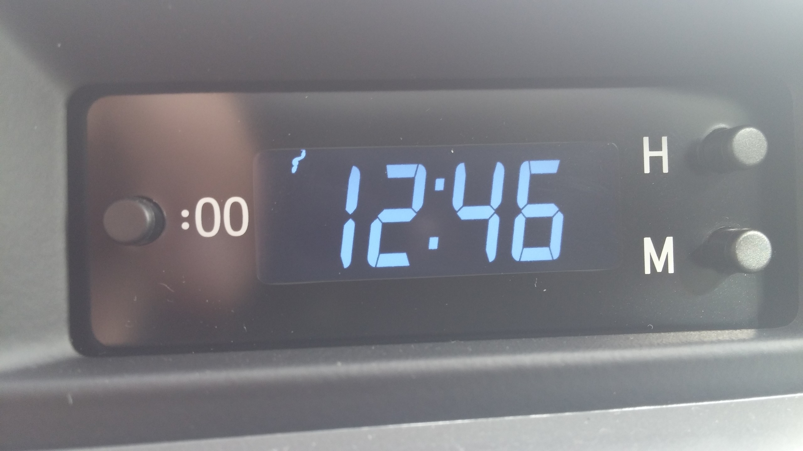

Aranıza 2015 model Life 1.33 ile katılmış bulunmaktayım. Aracımdan çok memnunum yalnız konsoldaki saatin sol üst köşesinde şekli değişkenlik gösteren büyüyüp küçülen bir leke var. Bunun neden olabileceği hakkında fikri olan var mı? Hava soğukken baya büyüyor bu leke. Fotoğraftaki hali küçülmüş hali şu anda pek göze batmıyor ama büyüyünce çok belirgin bir hal alıyor.
Saatteki sorun büyürse ve garantiden değiştirmem gerekirse saati değiştirmek kolay mıdır? Konsolda hangi parçaların sökülmesi gerekir? Değiştirmeye değer mi sizce?

Garantiden değiştirin ekranda ölü hücreler var. Dahada ilerler veya şansa düzelebilirde.

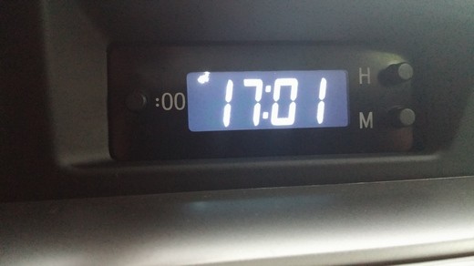

Dün akşam hava -4 derece iken (aracın içi soğuk)
Dün akşam araç ısındıktan sonra küçülmüş hali.

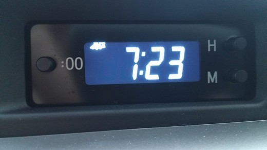

Bu sabah hava -6 derece aracın içi soğukken. Dün sabah daha büyüktü.

Saati değişsinler hocam ölü pixel var.Km gostergesindeki dijital sayacta da olmali.Garantiden değişirler
