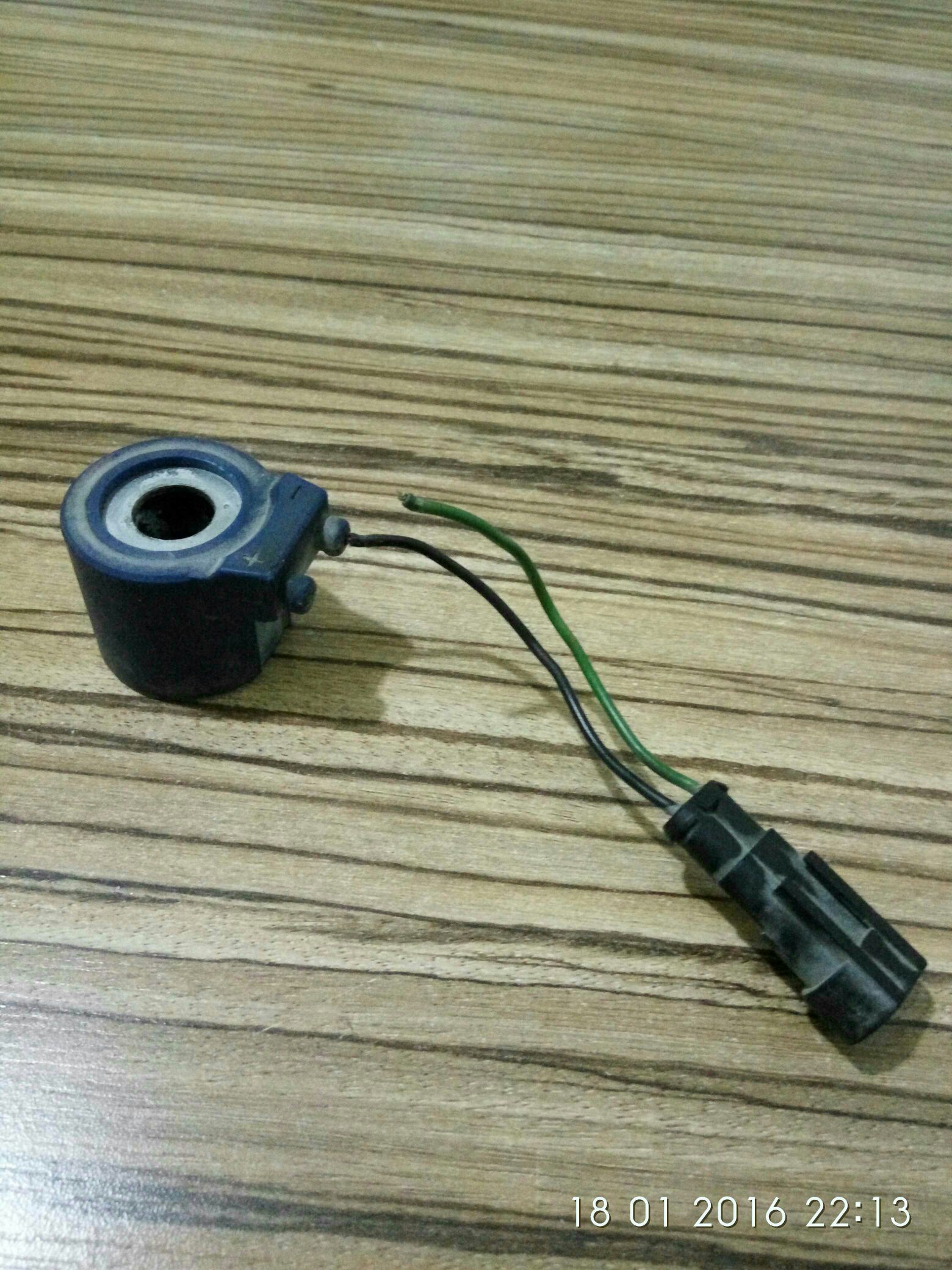

Arkadaşlar aracım lpgye geçmiyordu , kaputu kaldırdığımda üzerinde brc yazan şu parçanın telinin koptuğunu gördüm, parçanın adı nedir ne işe yarar acaba( lpg markam brc)

lpg girişini açan vana gibi bişey. elektirikli vana yani

Bu tel koptuğundan mı lpgye geçmiyor yani, parçanın ismi ve fiyatı hakkında bilginiz varmı

solenoid valf. testi çok kolaydır. kopuk olan ucu lehimlettir. tak çalışır. ucuzdur. 30-50 tl civarı bişey.

Şuan dediğiniz gibi lehimledim ve taktım, araç yine lpgye geçmiyor maalesef, ondan değilmiş yani.antifriz ekledim, hortumları kontrol ettim geç ısınıyor ve kalorifer de soğuk.kalorifer ve lpg bağlantılımı acaba

lpg ye gecmiyorsa o kablosu kopan valf den hocam.yenisi ile değişin.Babamin 2005 avensisinde tartarini var oda arada geciyor kendi kafasina göre benzin tüp takılıyordu.Valfi 50 tl ye degistirdi sıkıntı kalmadi

Ufuk bey o parça selonid valfın bobinidir. Resimde gördüğüm kadarıyla bobinin dibinden kopmuş gibi gözüküyor. Kopan yerin plastik kısmını dikkatlice kazıyıp kabloyu öyle lehimleyip deneyin. Bobin takarken selonid valfın çubuğu bobinin içindeki boş alana girmesi gerekiyor. Bobin enerji geldiğinde gaz valfını açar. Ayrıca bobinin sağlam olup olmadığını ölçü aleti ile elektronikçi çok rahat kontrol edip gerekirse kablo kısmını 5 lira ya sizin için tamir edebilir.

Ufuk bey lehimle olmaz bence dipten kopmuş, LPG ye geçmesi için radyatör suyunun 35 C gibi belirli ısıya çıkması gerekiyor termostatınızı kontrol etmenizde fayda var.
