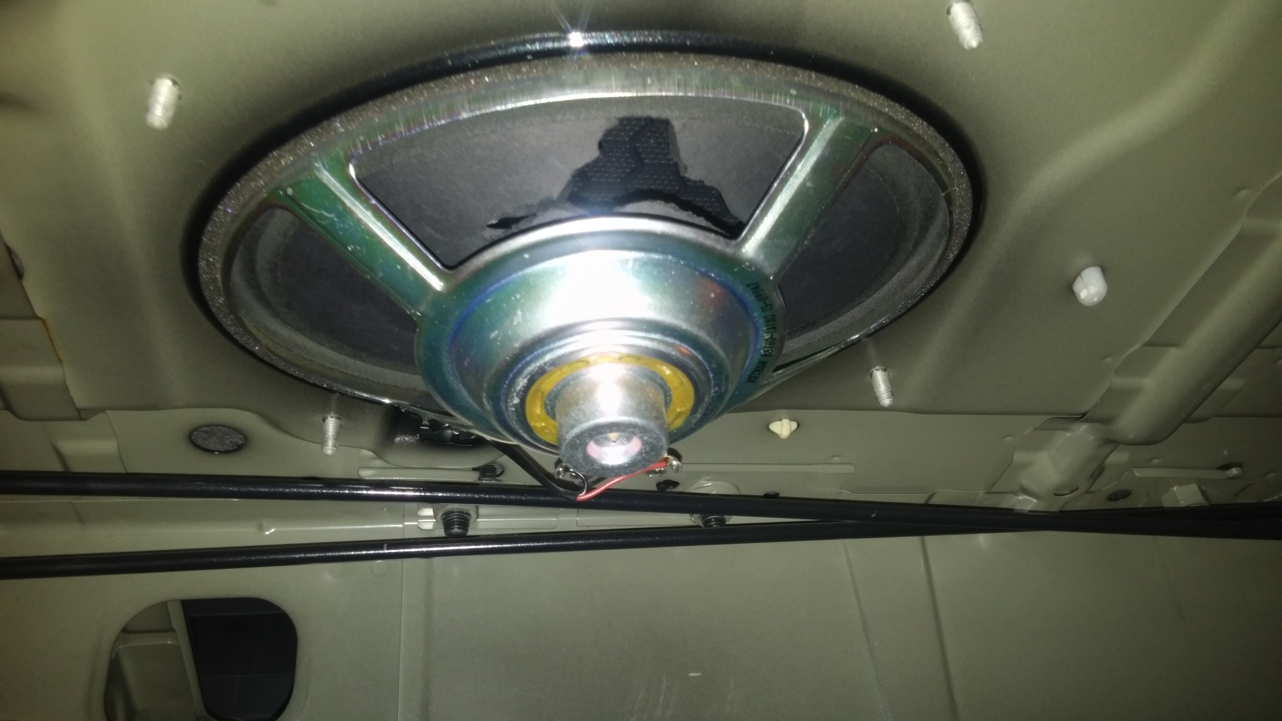

arkadaşlar 2011 1.4D 4D MMT elegant aracım var,sol arka hoparlör yırtılmış resimde görüldüğü gibi,bunu nasıl değiştirebilirim,alttan sökme şansı yok,üsttede arka cam altındaki plastik bütün bu nasıl çıkarılıyor ? orjinal yerine aynı ölçülerde pioneer vb hoparlör bulabilirmiyim ? malum standart arka hoparlörlerin sesi çok kötü,sanırım tek yollu

arka pandizotu sökmek için yan plastikler dahil yan direk plastikleri dahil koltuk yanları dahi sökülüyor.sonra müdehale edebiliyosunuz.başka hoparlör taksanız dahi bas alamıyosunuz.bizat denedim gene çıkmacıdan orj bulup takmak...

http://www.hepsiburada.com/roadstar-rdh-694s-6x9-4-yollu-500watt-oval-hoparlor-p-OTAYRDH-694S eğer benim gibi ucuza halletmek istiyorsanız linkteki üründen alıyorsunuz. (Ölçüleri tam hatırlamıyorum ama linkteki uyar sanırım) sonrası el becerinize kalmış, içeriden arka yan çıtaları ve hoparlörlerin üstündeki siyah büyük bordu el yordamı ile söküyorsunuz (çok zamanımı almıştı, ama bordun altını ve üstünü iyice temizleme fırsatım oldu) birde alacağınız hoparlörün vida delikleri aracın deliklerine tam oturmayacağı için plastik kelepçe lazım olacaktır. hoparlörle birlikte gelen kapaklarını kullanmıyorsunuz yoksa bord yerine oturmaz, hoparlörün + ve - bağlantılarına da dikkat etseniz (çok önemli değil ama kayıp yaşanmaması için) iyi olur. yardımcı olması için https://www.youtube.com/watch?v=JzuCxTqU-eM videodan da faydalanabilirsiniz. Kolay gelsin..

bu işi yapan eski bir tanıdığıma hoparlörleri değiştirttim,önce en alt seri oval bir pioneer denedik,yeterli gelmedi bana ses (orjinal hoparlörden kat kat iyi yinede) sonra 400 watt ını takacaktık kalmamış elinde,derken phillipo marka 400 watt hoparlör taktık,bir önceki pioneer ile neredeyse aynı sesi verince fiyattan dolayı pillipo lar kalsın dedim.bu arada ankaradan döşemecioğlundan aldığım bej renk kılıfları taktım bende,arka koltuk ve yanları hazır sökülmüşken iyi denk geldi.gayet güzel oldu kılıflarda,ön koltukların alt kısımlarını takmak epey zor oldu.
şu an arabayı tekrar aynı yere verdim arkadan zırıltı sesi geliyor :D sünger vs takviyesi ile hallolur sanırım
