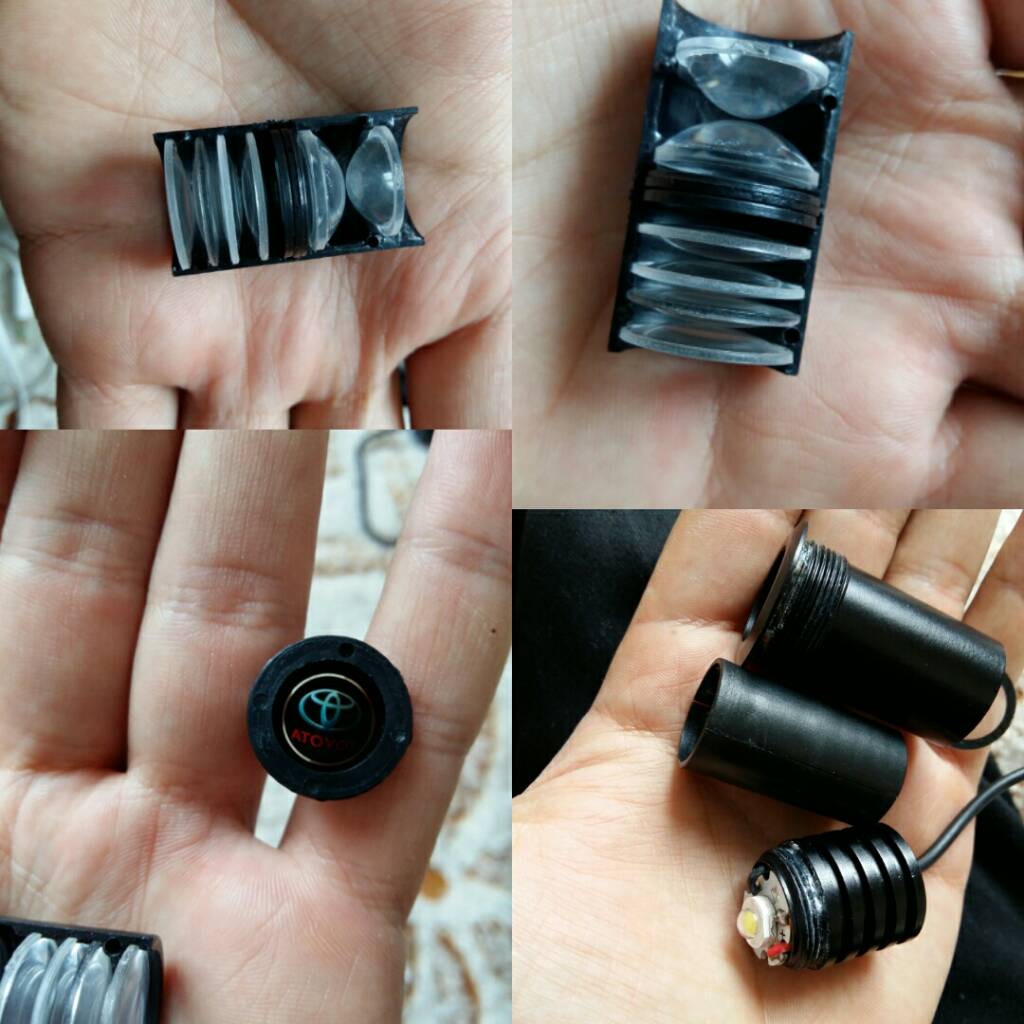

İki hafta önce piyasada hayalet logo denen kapı altı aydınlatmalarından aldım kendim montajjnı yaptım çokta güzel oldu fakat netliği bozuldu benim gibi deneyen var mı acaba onlarda da durum aynı mı yoksa bana kalitesizi mi denk geldi ...https://uploads.tapatalk-cdn.com/20160112/ca4eac5a6e96b110e422727d82b305c7.jpg[/IMG][/IMG]

Ynt: Hayalet Logolar ve Netlik sorunu
« Yanıtla #1 : Ocak 13, 2016, 03:09:42 »
Pilli olanlardansa pili zayıflamış olabilir
« Yanıtla #2 : Ocak 13, 2016, 09:19:24 »
Pil olabilir veya içindeki ampülün ömrü doluyor olabilir.
« Yanıtla #3 : Ocak 13, 2016, 09:25:38 »
ampülün ve önündeki koruyucu camın temiz olduğunu varsayarak ilave olarak şunu söyleyebilirim, bazı modellerinde ledin etrafında bir halka bulunur bu merceği yakınlaştırıp uzaklaştırır bu ayar kaçmış olabilir, eğer sizinki böyle bir model ise sağa sola çevirerek net görüntüyü bulmaya çalışın

« Yanıtla #4 : Ocak 16, 2016, 15:42:04 »
Hallettim abilerim kapının içindeki su atma delikleri tıkanmış ve logonun içine kadar dolmuş sular öncelikle giderleri açtım sonra söktüm ve içini kuruttum mercekleri sildim sonra iyice bantladım pırıl pırıl oldu
