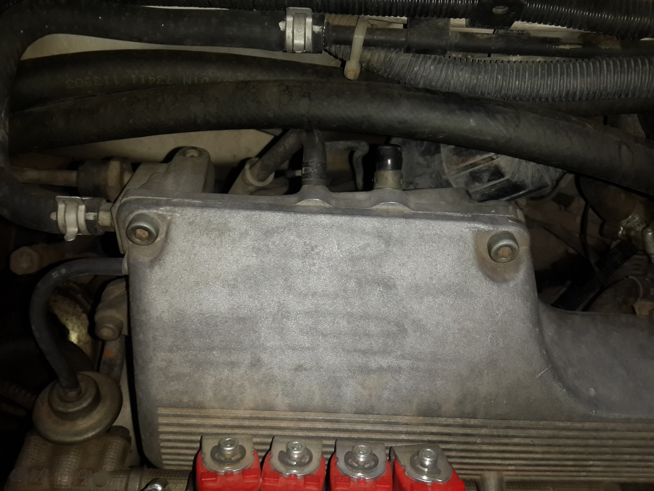

Aracım 96 corolla. yaklaşık olarak 5 aydır kullanıyorum. ilk aldığımda üzerinde tek nokta enjeksiyonlu lpg sistemi vardı ve ben bunu komple söktürüp atiker sıralı lpg sistemi taktırdım. Sorunum daha doğrusu kafama takılan ve beni rahatsız eden şeylerden biri aracım boş vitesteyken kesiciye giriyor fakat vitesteyken imkanı yok girmiyor. Hatta benzinde denediğim zaman patlatma yapıyor( sanırım emme manifoldundan patlatıyor ) tam redline a geldiği anda çat diye patlama sesi geliyor ve araç gaz vermeme rağmen devir sabit olarak düşmeye ve araç yığılmaya başlıyor. Araç servisteyken birşey dikkatimi çekmişti emme manifoldunun üst kısmında 2 tane çıkış var birisi ( aracın ön tarafından bakınca sol taraftaki) ince bir boruya bağlı diğeri ise (yani aynı şekilde bakınca sağdaki) ağzı bir şekilde kapatılmış ve hiç bir boru bağlantısı olmadan o şekilde duruyor. Acaba aracımda egr iptali mi var o çıkış egr valfine gitmiyorsa o zaman ne ? Yardımcı olabilirseniz sevinirim şimdiden teşekkürler :)

Merhaba Yasin bey, manifold üzerinde olan çıkışların resimlerini görebilirsek bilenler sağlıklı yorum yapacaktır.

Tamer abi öncelikle geçmiş olsun çok şükür ucuz atlatmışsın. Doğru söylüyosun en kısa zamanda fotoğrafını çekip atayım dediğin gibi. Bu arada bu kötü hadise olmadan önce arabanda silkeleme tarzı sorunlar var mıydı hiç ? Yani ateşleme bobininin değişme vakti zaten yaklaşmış mıydı, bu soruyu ateşleme bobinine dayanarak soruyorum ve bobinin maliyeti nedir mahsuru yoksa söyleyebilir misin :)

Yorumun için teşekkürler Barış Abi, uygun bi zamanda kendim boğazı söküp titiz bi şekilde boğaz kelebeği spreyiyle temizleceğim inşallah. Bu arada emme manifoldunun fotoğrafını ekledim üst kısımda sağda duran çıkıntıdan bahsediyorum nedir neyin nesidir arkadaşlar bilen eden yok mu  :( :(
