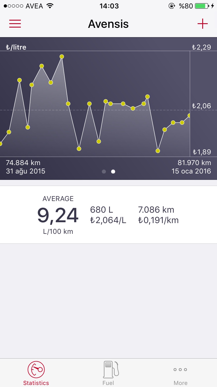

Selamlar öncelikle. 2011 makyajsız kasa kullanıyorum bende. Genelde istanbulun ortalama trafiğinde köprü geçişlerim bolca var. Çamlıca - yenibosna arası git gel yapıyorum ekseriyeti. Araç bilgisayarındaki ortalama tüketimim 8.4 litre gösteriyodu en son baktığımda. Ancak aldığım tüm yakıtları tuttuğum bir program var onun ortalaması ekran görüntülerini paylaşayım.

Ynt: 2012 avensis sorularım
« Yanıtla #19 : Ocak 19, 2016, 15:53:04 »
mustafa bey programın adını öğrenebilirmiyim.
