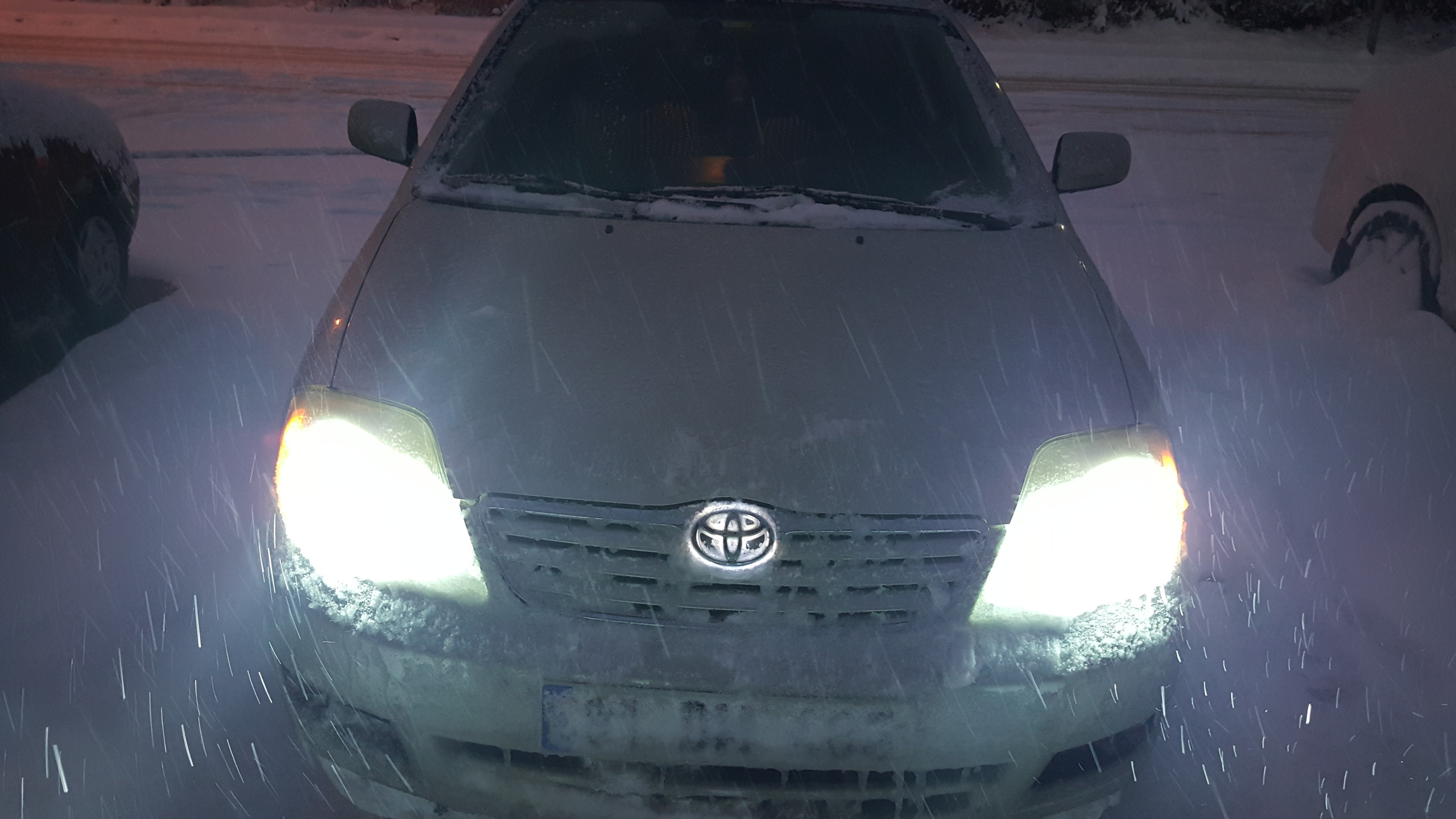

Yurtdışından sipariş ettiğim ışıklı logo ile yaptığım çalışma  umarım beğenirsiniz

Aracın üzerindeki buzlanmayı incelemekten açtığınız konunun ne olduğunu unutup tekrar kendimi başlığı okurken buldum :rofl:
Bence hoş olmuş. Bilemiyorum daha hafif bir ışık verse daha da mı şık dururdu ki bilemedim.
Bağlantıyı ne şekilde yaptığınızı da anlatırsanız forumdaki üyelere daha çok yardımcı olmuş olursunuz :)

Muzaffer bey gayet güzel olmuş sizin ve tüm TCT üyelerinin yeni yılını kutluyorum.  :alkis:

Elinize sağlık güzel olmuş.Kameradan dolayı zannedersem ışıkta parlama olmuş.Canlı olarak daha güzel ışık dağılımı olmuştur mutlaka. :tamam:

Güzel olmuş. Plakayı buzlama olayı da gayet gerçekçi olmuş ;)

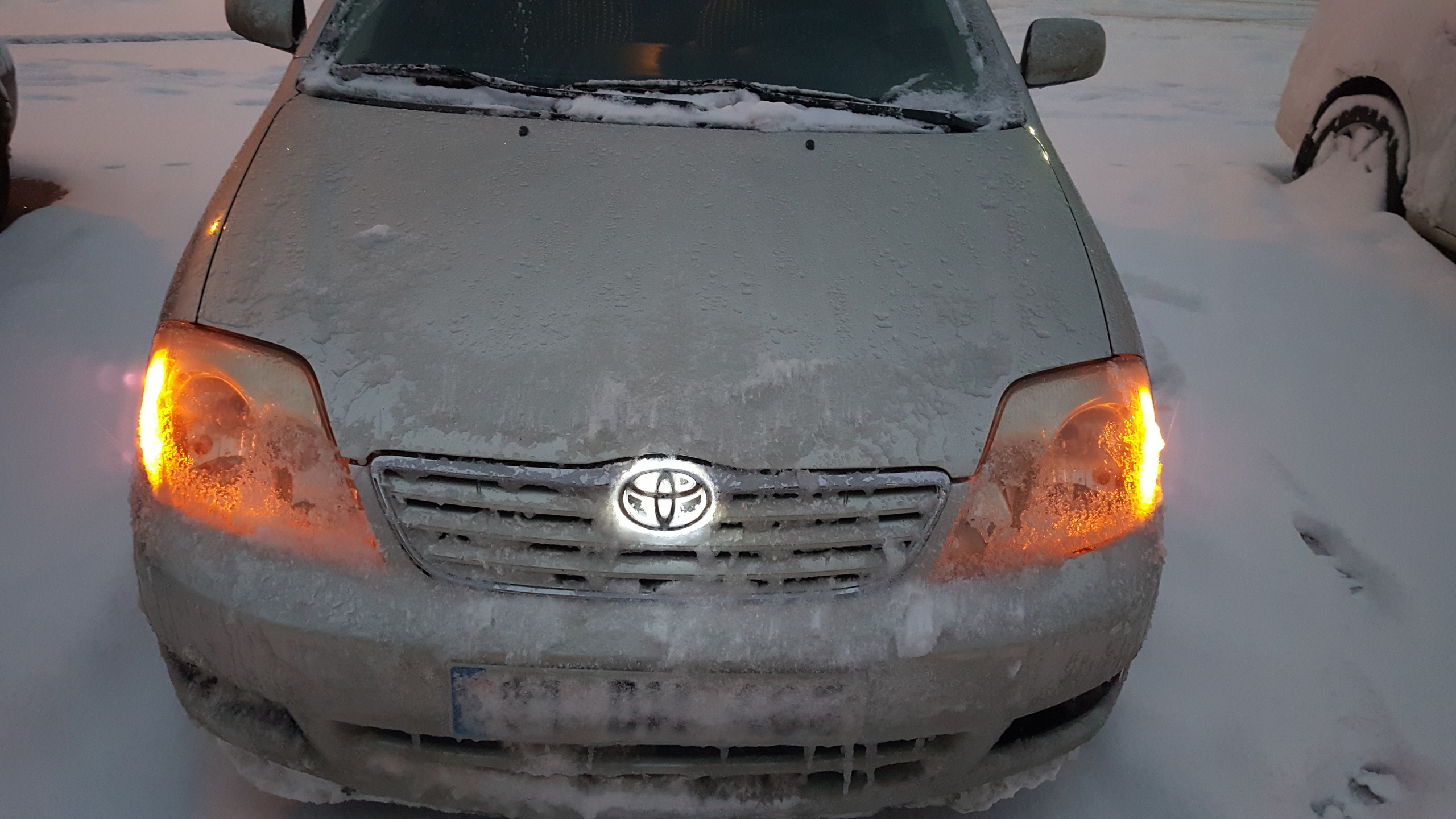

Yaptığım işlemi forumda yapmak isteyen arkadaşlar için özetleyeyim.
Aslında bu kadar meşakkatli olacağını beklemiyordum yaklaşık 2 saat uğraştım diyebilirim. Vermis olduğum siparişte logoyu nikelajlı umarak yapmıştım fakat gelen ürün şeffaf sert plastik tabaka içine işlenmiş led toyota amblemi şeklindeydi ürünün resmini yarın  buraya koyarım.
Gelelim işleme işe eski logoyu sökmeyle başladım çünkü almış oldugum logo degil logonun altlığı gibi birşeydi eski logonun nikelajlı kısmını sıcak suyla ayırdım aldığım ürün eski ürünün yerine oturmadığı icin panjurun icindeki siyah bölmeyi çıkarttım  logonun gireceği yer gri renkte olduğu için güzel görünsün diye orayı siyaha boyadım sonra çıkarttığım nikelajli logomu aldigim ürüne silikonla yapıştırdım sonra onuda panjura monte ettim. Kabloları arka taraftan çıkartıp elektriğini parklardan aldım.
Keşke yaparken foto çekseydim bu soğukta baya yorucu geldi ama değdi arabaya cok yakıştı bakan dönüp birdaha bakıyor. Aldığım üründen bir arkadaşımada almıştık onun fotosuyla benim panjurdan çıkarttığım eski logonun altlığının fotoğrafını koyunca özellikle E12 Sahipleri islemi daha rahat anlayacaktır . Biraz uzun oldu kusura bakmayın birde cepten  yazıyorum imla hata kusurlardan dolayı simdiden özür dilerim.
Evet Cavit bey kameradan dolayı parlama oldu canlı gözle orjinal duruyor
Mesaj Birleştirildi: Aralık 31, 2015, 20:28:55
::) Evet Talat bey fotoshop da bayağı uğraştım  şaka bir yana bolu dağı eteklerindeyiz soğuk kar fırtına aracı bu hale getirdi. :foto:

hocam güzel olmuş bnde çok düşündüm böyle bir şey ama ben siyah film çektirdim logoya o da baya güzel durdurdu arabayı :)
