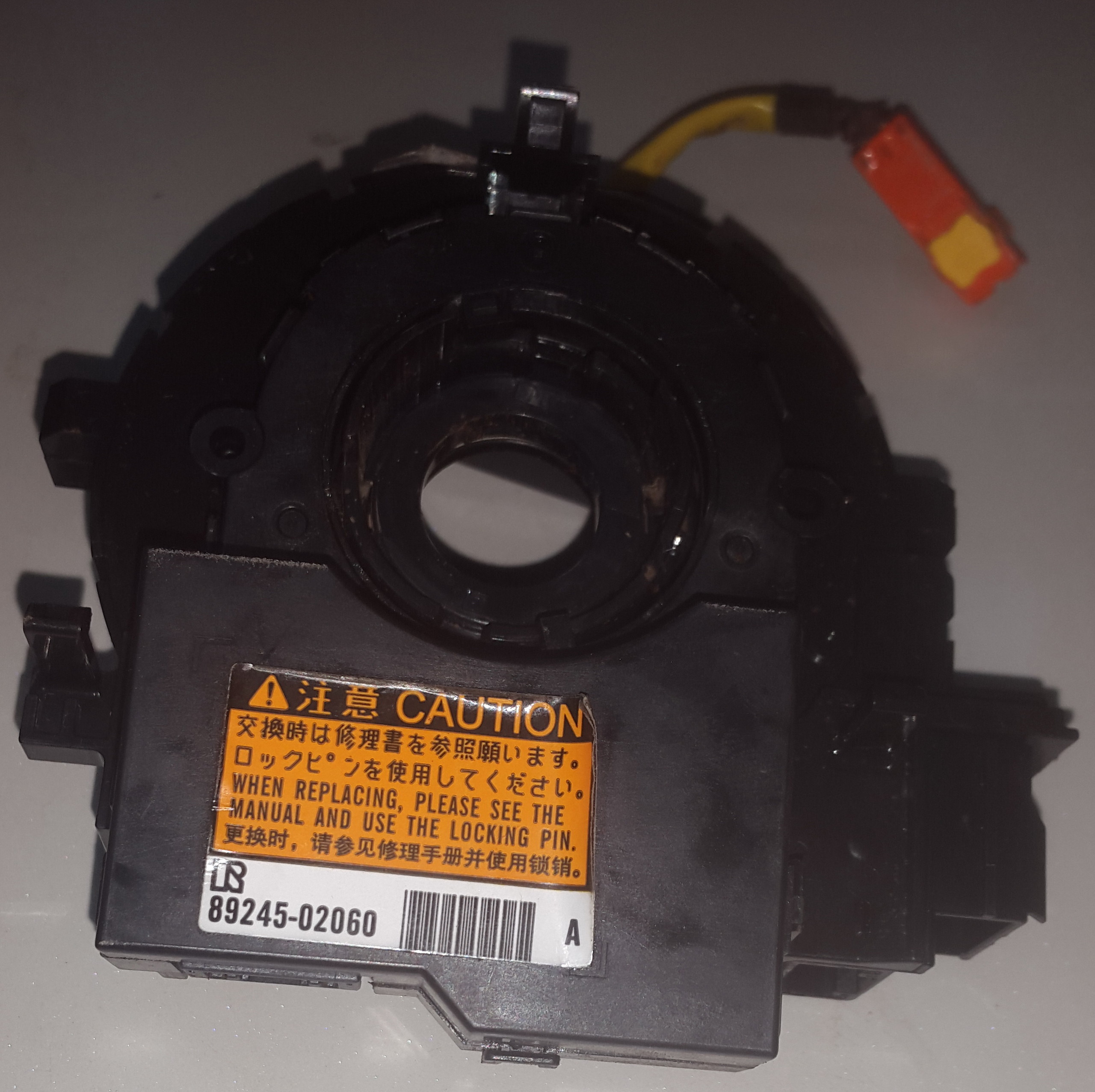

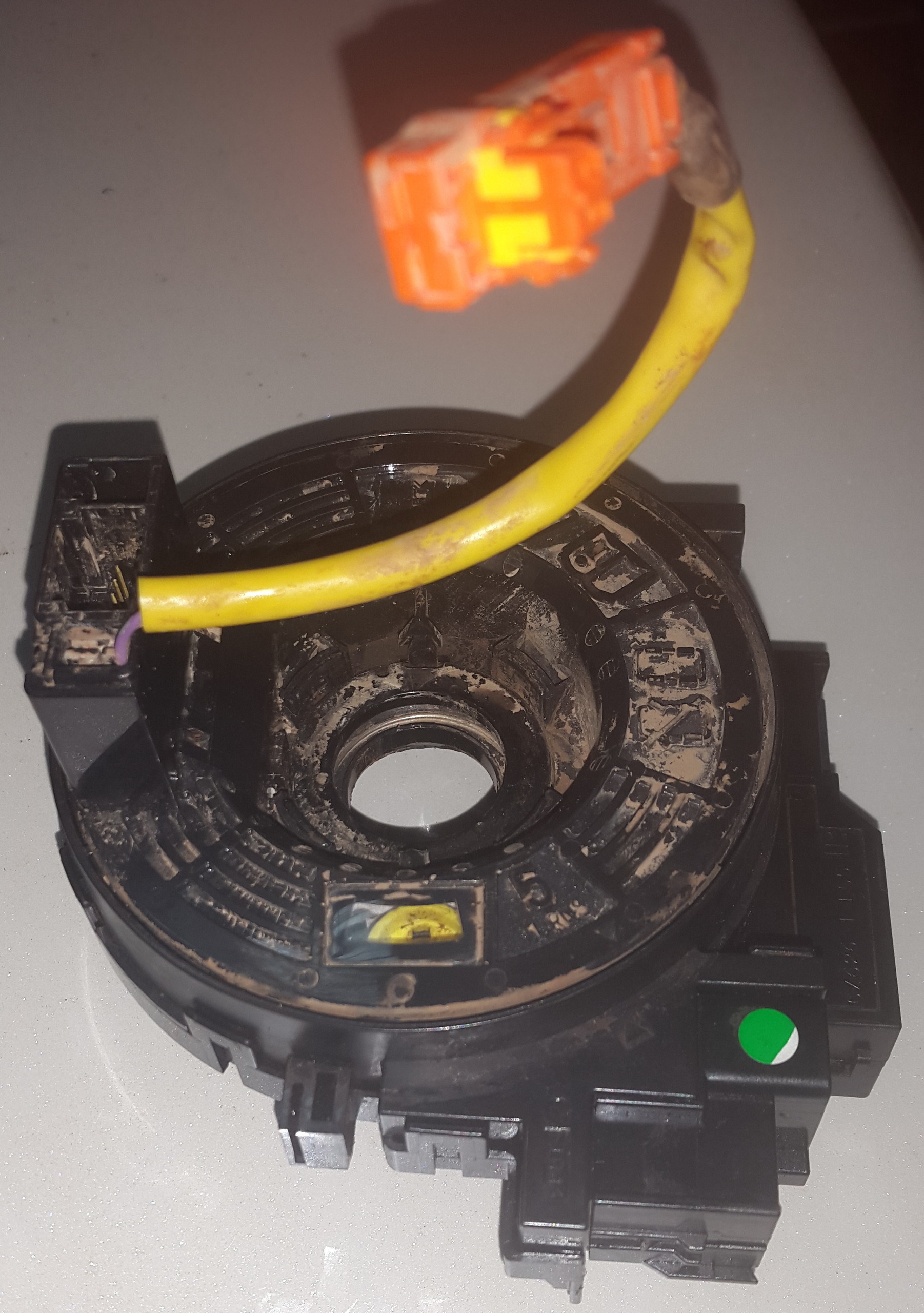

2015 corolla life aracımda VSC sensörü nerededir, bilenler tarif edebilirmi?
Araştırmalarımda Direksiyon da hava yastığının hemen altında gibi bilgi edindim. Doğrumudur.
ve aşağıdaki resimler VSC nin resimleri midir?
Teşekkürler.

VSC nin o kadar çok sensörü var ki hangisini yerini soruyorsunuz?
Bu gösterdiginiz sadece direksiyon açı sensörlü spiral cable.
