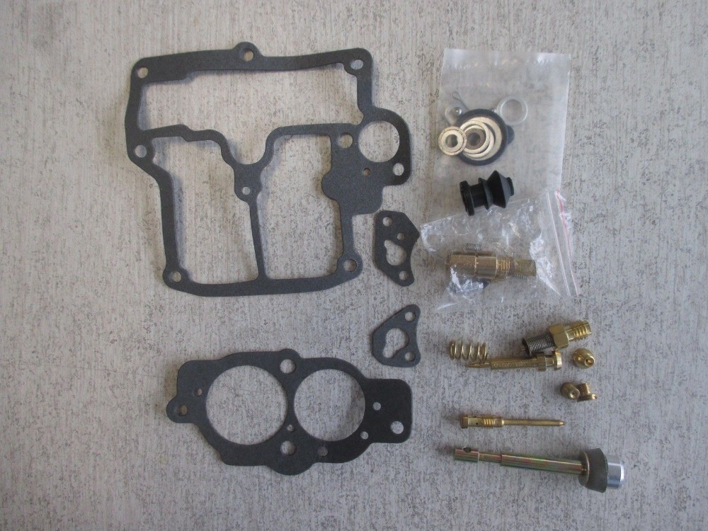

... enjektörde olmadığından enjektör temizleyicilerede ihtiyaç yoktur.
Atilla abicim seninde bildiğin gibi karbüratör içinde rölanti memesi, kapış memesi gibi isimlendirilmiş parçalar aslında enjektördür, bunlar mekanik çalışırlar yeni nesil motorlardaki enjektörler elektronik olarak açılıp kapanıyorlar. Doğal olarak karbüratör içindeki bu memelerin/enjektörlerin temizlenmesi iki şekilde yapılabilir.
1- Söküp, dışarda tiner içinde bırakıp, tazikli hava ile eski usül,
2- Yakıta Enjektör temizleyicisi (yada aynı ürüne karbüratör temizleyici denen) katarak temizlenmesini sağlamaktır.
Alttaki fotoğrafta Karbüratör tamir takımı içindeki enjektörler görünmektedir.
Tabii bu araçtada LPG olduğu sonradan açıklandığı için konuşulan şeylerin pek önemi kalmıyor.
