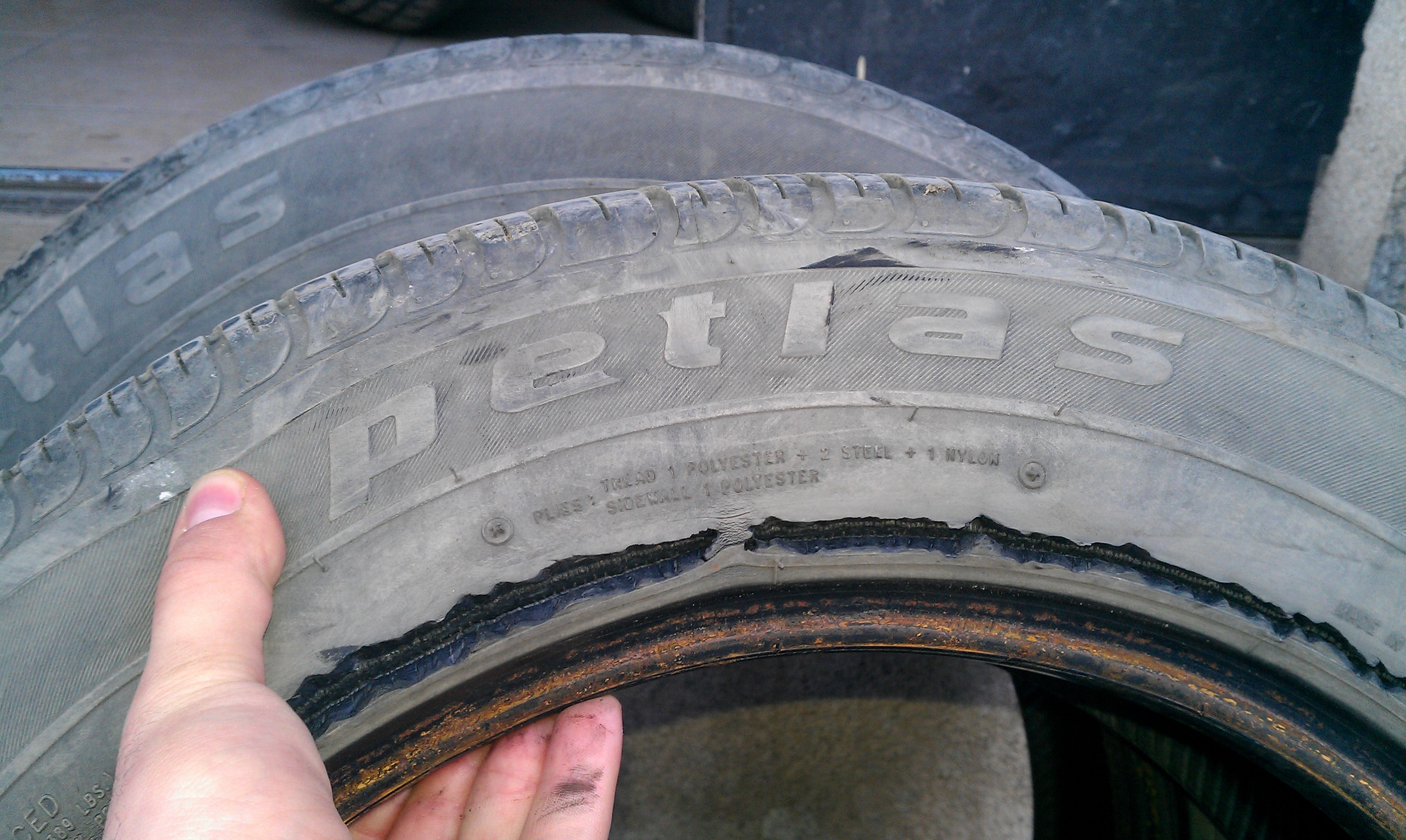

Bi abimin fiat fiorinosuna 2014 mayısında taktırdığımız lastiklerin son durumu ön lastikler :wacko: :wacko: :wacko:. Yorum sizin
Son resimdeki de ikinci lastik.

lastik biraz havasız kullanılmışa benziyor kanımca ama öyle bir durum yoksa eğer bir daha almamak lazım...

Petlas, patlas olmuş. Kullanım şartları da önemli düşük basınçla kullanılmış sanki, jantlar yanlardan zorlamış gibi. Yine de 2014 üretimi lastiğin bu hale gelmemesi gerekirdi.
Ürünler sürekli 32 hava basıncı ile kullanıldı herhangi bir havasız kullanılmadı. Petlasın kalitesi ya bu yada üretim hatası.

Ben traktör römorkuna 4 tane sıfır almıştım aynı bu şekil oldu ağır yük olmadığı halde. Bi kaç yerde aynı şikayet var kalite konusunda.

Bana da garip geldi. Sanki lastik jant üzerinde yürümüş gibi.

Yerli malı olduğu ve bilenler bilir yıllar önce " Çanakkale savaşında -Para peşin kırmızı meşin!-" sözüyle aklımıza kazınan manevi duygulara hitap eden reklamını hatırlayıp eleştirmek istemiyorum ama! Ama millet de bu kadar kandırılmaz. New Holland traktörümüze 2014 yılında almış olduğumuz ön lastikler birkaç ayda(yıl değil) bu resimdeki gibi açıldı.Hemen lastik garantiye gönderildi.Gelen cevap: Kullanım hatası!!! Yahu ne kullanımı bi kere bu araç iş makinesi onu geçtim toprak tarlada birkaç dönüm çift sürdü sadece; hem madem kullanım hatası neden ikisi de aynı yerden açılıyor? Telefonda "Siz de haklısınız ama yapacak bir şey yok." diyorlar. Aynı lastiğin Pırelli olanı 8 yıl sadece aşınıyor ama ne hikmetse kullanım hatasına maruz kalmıyor taş gibi duruyor.Petlas'ın kalite anlayışını bi gözden geçirmesi lazım.

Sahsen ben üretim hatası olduğunu düşünüyorum. Ama tabikide boyle olması demek markanın cok kaliteli bir marka olduğu anlamına gelmiyor. Orta sınıfta en cok satan en cok kullanılan orta kaliteli bir lastik.
Bir cok markada bir cok sorun yaşıyoruz o yuzden diger markalarda başımıza gelmeyen bir olay değil. On yargı oluşturup bir daha petlas alırken sanırım en so. Tercih edersiniz

İlk kez petlasin kış lastiğini kullanıyorum. Bu yıl 2.senesi çok şükür. Buz kar kış çok iyi. Kesinlikle bir daha alırım bu fiyat ve performansa çok iyi. Sizinki Üretim hatalı olabilir.
İkincisi bu lastikle kaldirima surtulmus olabilir. Hızlıca bir çukurdan geçilmiş olabilir. Araca fazla yük konulmuş olabilir. Onun için kesin genelleme yapmak bence hatalidir

Aynı lastiği uzun yıllar megane 2 de kullandığımız için şaşırdım
Üretim hatası olması muhtemel. Fakat kullanıcı hatası olmasıda muhtemel...
Ticari araca otomobil lastiği takılmış. Her lastiğin özellikleri farklıdır.  Altta linkler mevcut.
Fotoğrafta görüldüğü kadarıyla yüke dayanamayıp jant lastiği kesmiş. Yada havasız kullanılmış, çukura düşülmüş, setlerden hızlı geçilmiş olabilir.
