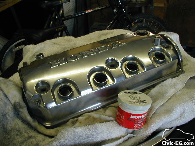

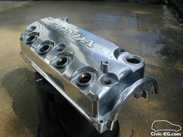

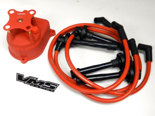

Eyüp teşekkür ederim :) motor kapağındaki yazıyı değilde komple kapağı siyah pütürlü boya ile boyamayı ve yazıyı metalik bırakmayı düşünüyorum, yada kapağı port polish yapmayı düşünüyorum, sonrasındada performans için buji kablolarını ve distrubitörü değiştirmeyi düşünüyorum, header takmayıda düşünüyorum bakalım kısmet yavaş yavaş zamanla :D
Ovvvv siyaha boyayıp yazıyı metalik bırakmak şahane olur. Aklındakileri uyguladıktan sonra  Hortumları da silikon yaptinmiydi kaputu aç seyret :D
bakalım polishmi yapıcam siyahmı :) kuruturken ısıtılan bi boya var , ısınınca büzüşüyor ve değişik bi kaplama oluyor ondan bulabilirsem yapıcam :) şimdi motorda biraz daha görsel modifiyeye başladım :) yeni konuda görüşürüz :P
