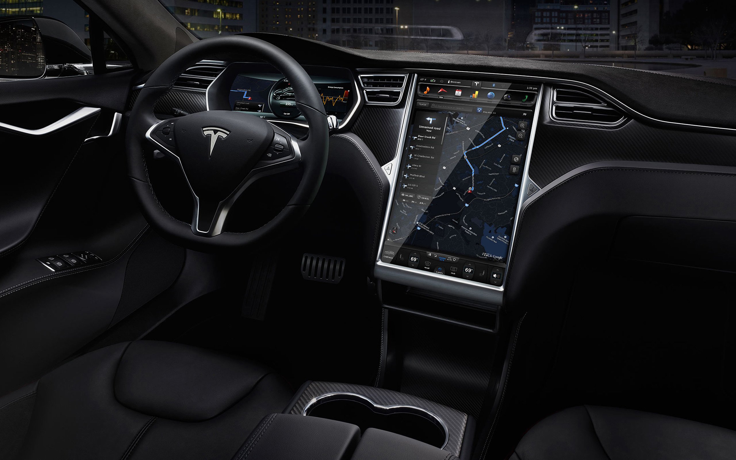

Valla çok hoş ürün. Zamanla bütün otomobiller  Tesla Model S  ekranı kullanacak gibime geliyor.
