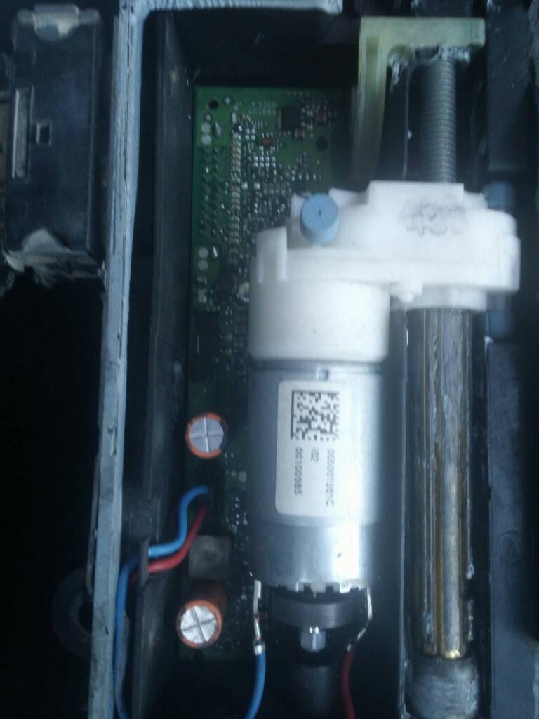

« Yanıtla #9 : Mart 28, 2016, 21:39:03 »
Park frenimin kapağı açılmış hali

« Yanıtla #10 : Mart 28, 2016, 22:33:49 »
Mustafa bey geçmiş olsun.Bu mekanizma yeri itibariyle bu kadar kolaymi su almasi.Forumda yanlis hatirlamiyorsam ilk siz bu arizdan dolayi motor degisimi yapiyorsunuz

« Yanıtla #11 : Mart 29, 2016, 12:12:09 »
Sağolun, Ben sanayideki ustaların sözünü paylaşıyorum. Artistlik amaçlı suya girmiş olabilirmisin diye sordular. Bende öyle birşeyin olmadığını söylemiştim. Park freni halatlarından boru içerisinden girmiş olabilir veya motorun bulunduğu yere su çarpmış olabilir ( bu bölge iyi kapatılmış;tabi bana göre. Ve vakumlu halde bulunuyor)
