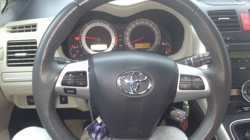

« Yanıtla #59 : Mart 01, 2016, 21:06:52 »
kaan hocam dizele uygun degil :alkis:
Emin misiniz?
Devir saatine bakarak dizel olduğu anlaşılabilir. Göstergede Cruise ışığı yanıyor ve kol var.
