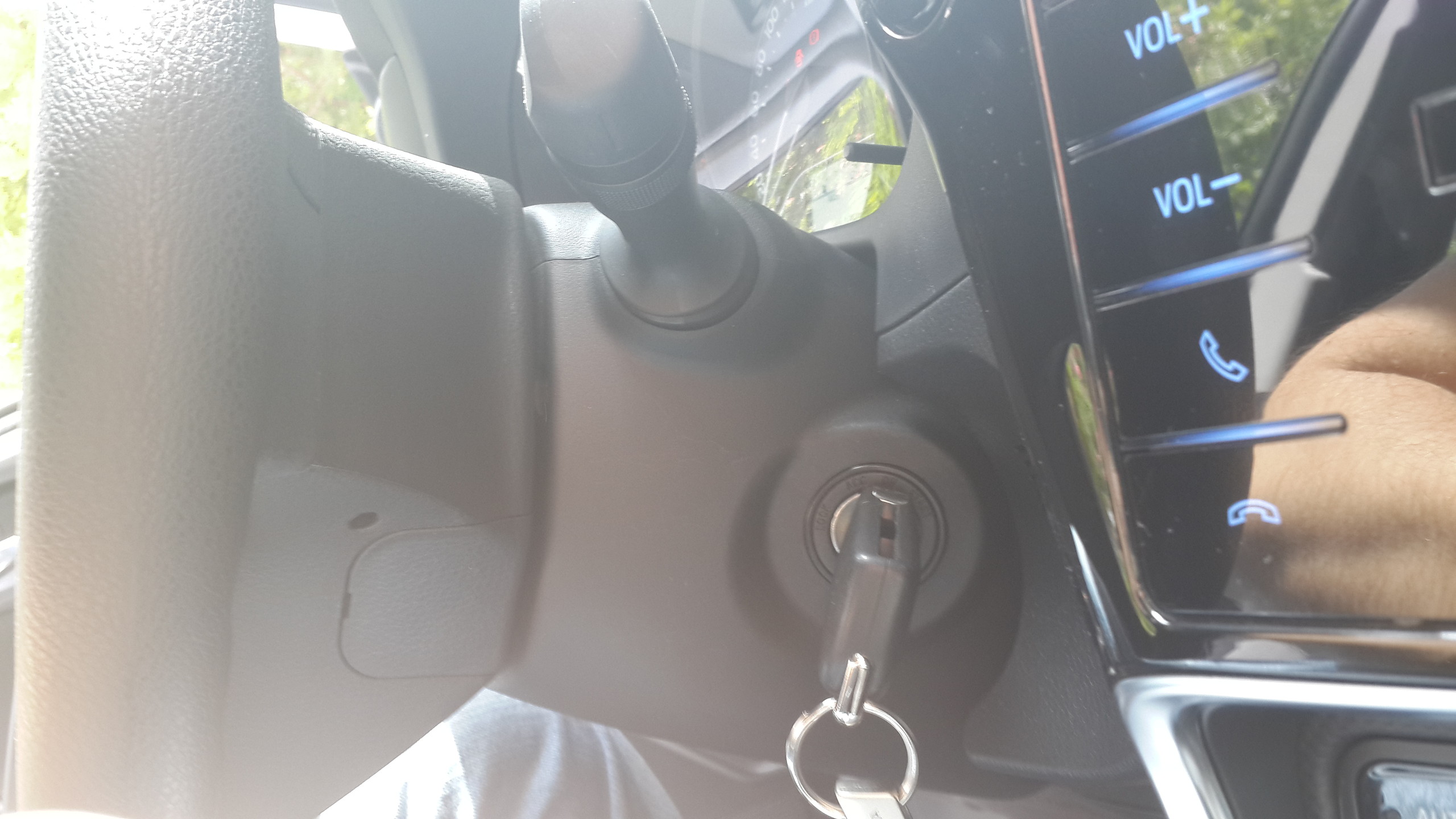

2015 1.33 Makyajlı kasaya takılıyor arkadaşlar. Biraz uğraştırıyor ama çalışıyor.
Göstergeler de yanıyor.
Toyota Tem'den Suat Ustaya buradan da teşekkürlerimi iletirim.
Aynı araca sahibiz. İnternette anlatılanları inceledim ama bizim direksiyondaki kapak farklı. Nasıl taktınız, delikli kapak bulabildiniz mi?

« Yanıtla #103 : Mayıs 28, 2016, 09:54:54 »
Murat bey o gördüğünüz kapak çıkıyor. Bakınız az yukarısında tırnak yeri var oradan çıkıyor
  • Kilometre: 5400
Ynt: Cruise control (hız sabitleyici) uygun modeller
« Yanıtla #104 : Mayıs 28, 2016, 10:09:42 »
Sadece o tırnaktan zorlama ile çıkaracağız öyle mi? Kornayı çıkarırken yandaki delikte vida deliği var sanki ordan mı sökeceğiz
« Yanıtla #105 : Mayıs 28, 2016, 21:28:44 »
Aynen öyle , oradan düz tornavide sokup çıkarabilirsiniz
