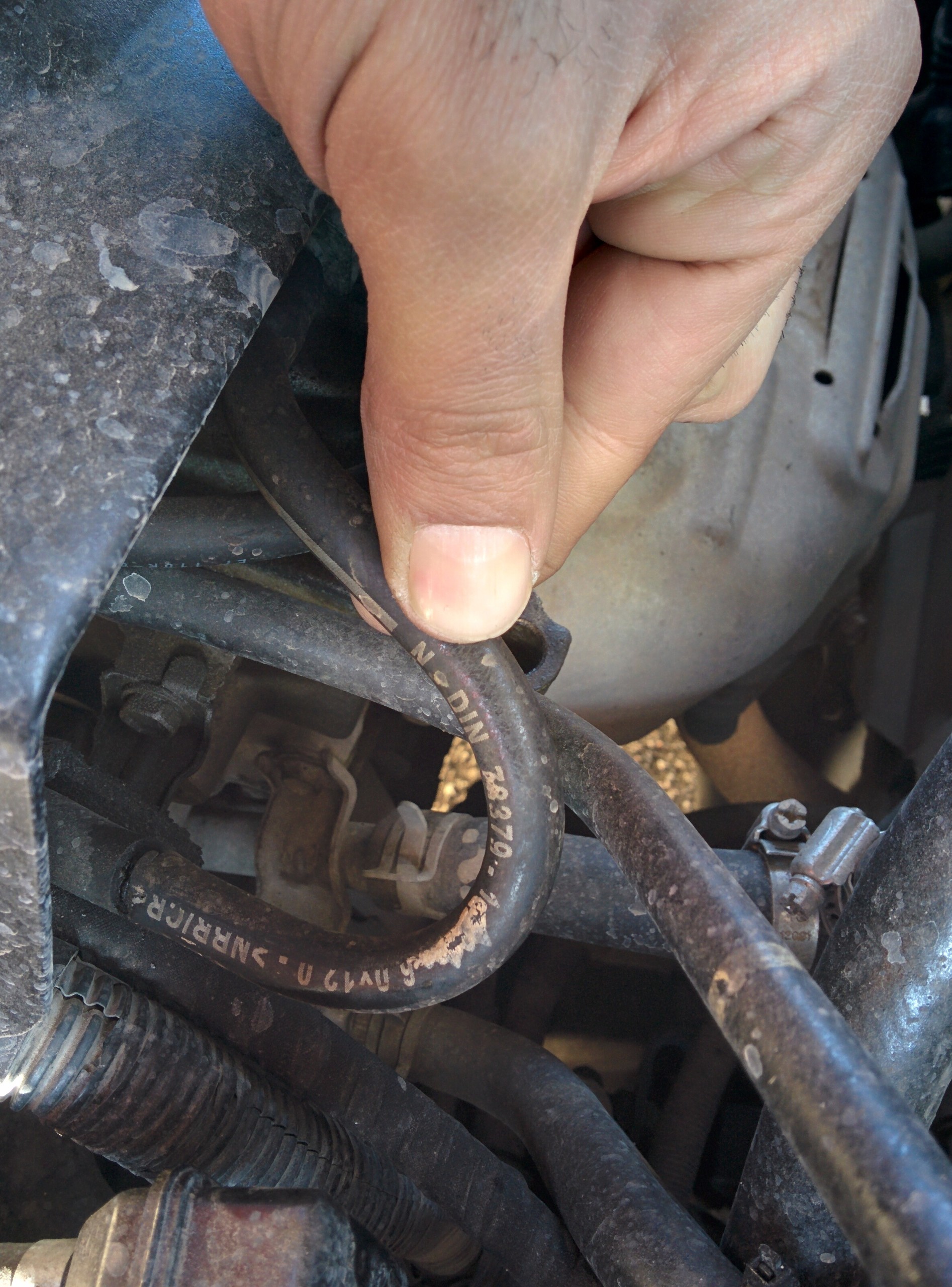

Arkadaşlar selamlar, daha önce lpg sorunu yaşadığımı yazmıştım lpg sistemi değişti lpg ustası araçta iki hortumun yırtık olduğunu söyledi hortumların fotosunu çektim birinin radyatör üst hortumu olduğunu söyledi diğer hortumun ismini bilemedi ısıya dayanıklı bir hortummuş bu hortumun ismini bilen varmı acaba resimde 2 numaralı hortum

-Bobin yan sanayi ürünü müydü?
-Hortumlar ventilasyon hortumları değil mi?
- 1 numaralı hortumun içinden su geçmiyo ki?

Emin değilim fakat 1 no üst kapak külbütör havalandırma. 2no fren westinghouse emiş değilmi?

Resimdeki ürün radyatör hortumu Musa Bey,ventilasyon boruları ile ilgisi yok.

2no su hortumu değil. Üst tarafa sübapların olduğu yere giriyor. Radyatör hortumunun girdiği yerde termostat bulunur.Forumda Ufuk Sönmez'e  sorun kendisi özel servistir.

aslında ufuk beye sordum o 2 nolu hortumu görememiş  :D bende gececiyim gündüz başka bir foto çekip atacağım kendisine teşekkürler cevaplarınız için
ayrıca 1 nolu hortumun altında parlak siyah olan bir hortum daha var radyatör hortumu o değil mi çünkü o hortum radyatöre bağlı
şimdi baktım 1 nolu hortum hava filtresine uzanan bir boruya bağlı ayrıca gaz telide oraya bağlı

evet mehmet bey bunun fotoğrafını yeni çektim, ufuk beye sormuştum diğer fotodan çıkartamamıştı. Bu hortumun ismini bulamadım onun içinde temin edemiyorum..

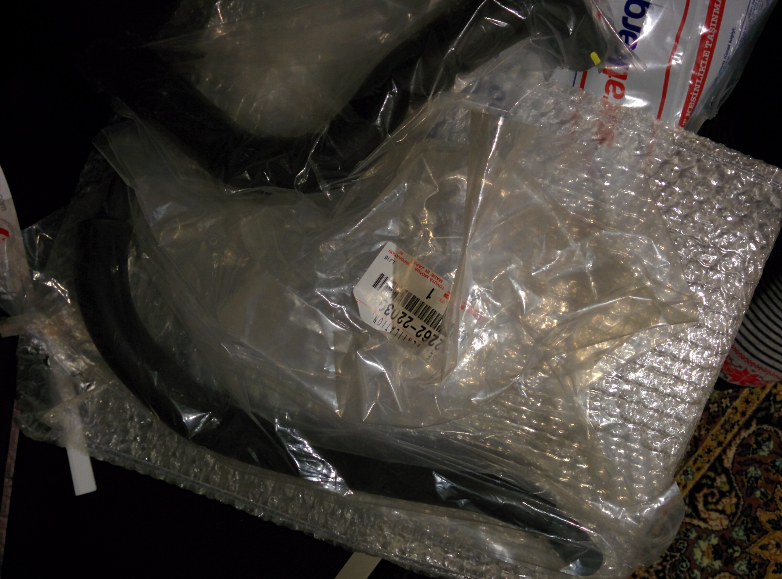

Ufuk beyle görüşmelerimiz sonunda siparişimi tem otoya verdim ve hortumlar bugün beklediğimizden erken elime ulaştı, ilgisinden ötürü ufuk beye ve kendisi ile tanışmamızı sağlayan toyotaclubtr.com ailesine teşekkürlerimi sunarım. Hortumların ikisinin üzerinde ventilation yazmakta sanırım hava ile alakalı
