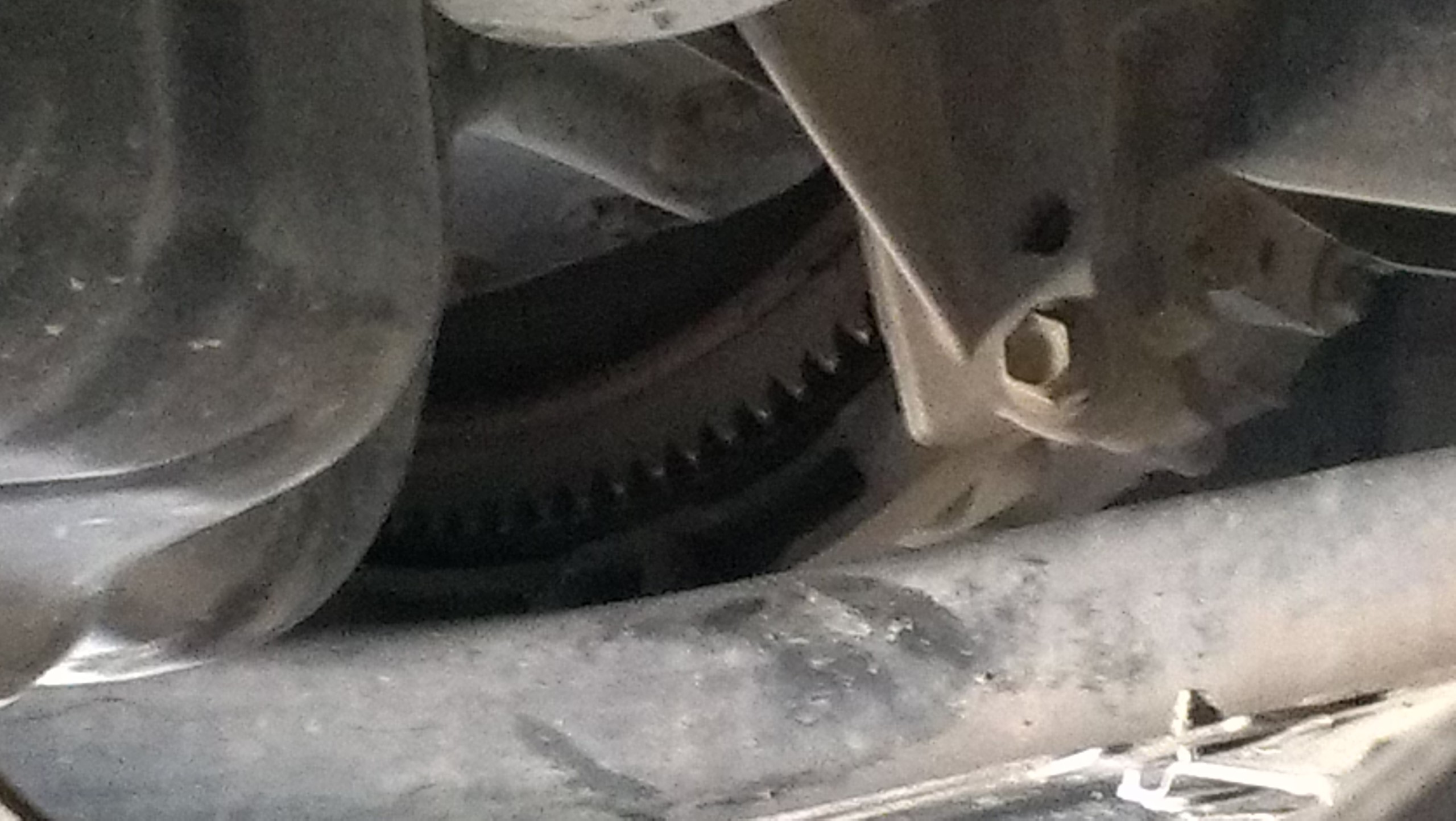

Arkadaşlar aracın kışlık lastiğini hafta sonu değiştirdim hazır lifte iken sağına solu bakayım derken arabanın Volant dişlisini gördüm alenen ortada görünüyor .Durumu garipsedim ve resmini çektim burada toz pislik yağmur çamur girer burada bir parça var mı yoksa böyle volan dişlisi ortada mı duruyor daha önce efsane kasa kullandık ama onun ki böyle görünmüyordu. Konuyla ilgili bilgisi olan arkadaşlar yardımcı olurlarsa sevinirim .

Normal abi, için rahat olsun.

Metal kapağı olması gerekiyor.
Ynt: Çok Acil Bakarmısınız-Bu Normal Mi?
« Yanıtla #3 : Aralık 07, 2015, 12:07:09 »
Yüksel tekin abinin dediği gibi burada bir kapak veya bir şey olması lazım. Hiçbir firma bu şekilde ortada bırakmaz diye düşünüyorum .Toz kir yağmur çamur ne varsa girer buradan

 :wacko: :wacko: :wacko: :blink: :blink: :blink: Cidden böyle açık olabilir mi yahu? Dişli bir sistem ve ortada :wacko: :wacko: :wacko:

Kesin bilmiyorum ama açık olması bana da mantıklı gelmedi. Aynı aracı olan arkadaşlar bakarsa ortaya çıkar ben de merak ettim.

Eski John deere bicerdoveri gibi ortada ve aracın altında açık dişli olması bence çok saçma kapağı muhakkak olmalı. Araya taş alsa demir parçası alsa?

Murat abi bende anlam veremedim .Telefonda ustama sordum orada bir kapak olduğunu sarsıntıdan düşmüş olabileceğini veya bir yerde sökülüp takılmamış olabileceğini söyledi.Yenisi konusunda zor bulursun önemli değil sorun olmaz birçok E12 de bu kapak olmuyor falan dedi ama benim içim rahat değil

Bende ilk defa görüyorum bu durumu. Volan olduğuna eminmisiniz.

Yağmur çamur ve taşlı yollarda tehlike arz edici bir durum gibi duruyor. Acaba sitede bu aracı kullanan kaç arkadaşımızda bu kısımda kapak yok kaçında var merak ettim. Bir anket yapmaya değer konu olmuş  :)

Mehmet bey görünen parça Volan dişlisi ve bence çok sakat bir durum gibi geliyor .Bu arada forumda ki UFUK bey ile irtibata geçtim sağ olsun parça kodunu verdi Servisten parçayı tedarik etmeye çalışacağım . Orada bir kapak var mış.Baskı balata değişi veya  krank keçesi değişimi sırasında sökülmüş takılmamış olabilir dedi .

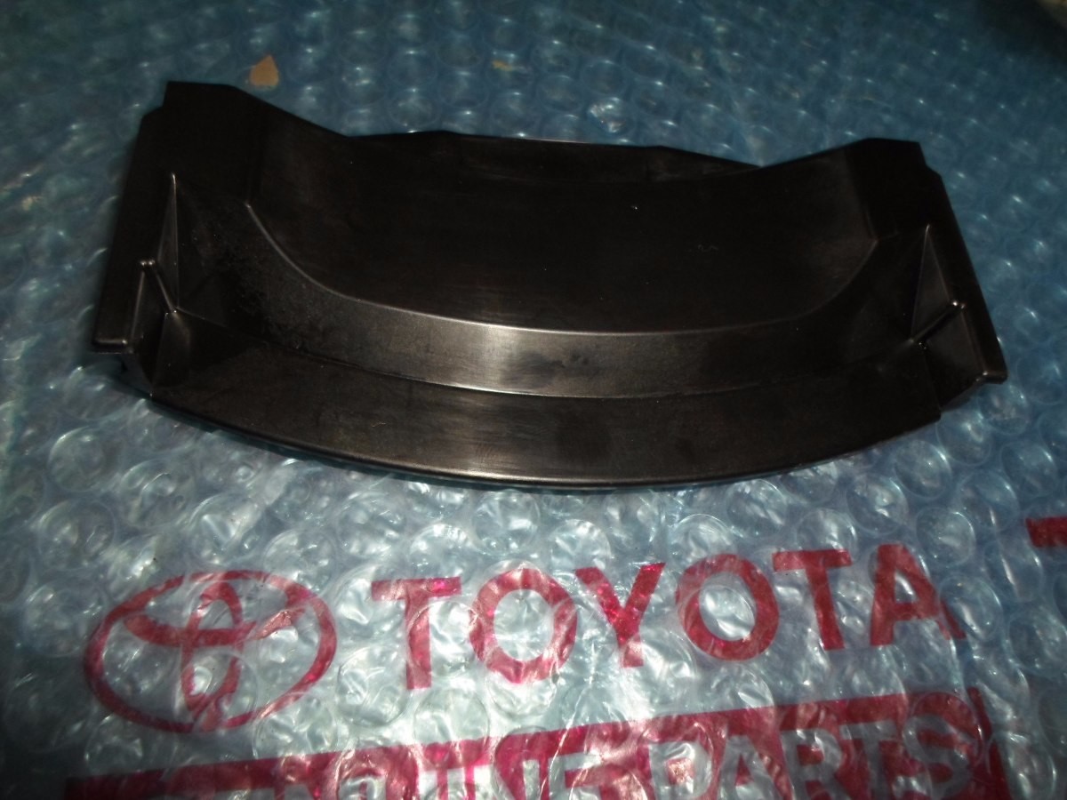

BU ARADA BU PARÇA ARAÇLARINDA OLMAYAN ARKADAŞLAR İÇİN PARÇA KODU  " 1136122021 "  25 TL LİK BİR PARÇA İMİŞ

debriyaj kavrama vesaire de volana monte değilmiydi? bencede biraz absürt geldi açıkda olması.enazından krank şaftı çevirmek için bir port göz vs. olur ama onunda kapağı falan olur diye biliyorum.
Volan Toz Kapağı.
Krank Keçesini kim değiştiyse oraya uğrayın.

Tekin abi ben aldım alalı aracın sadece yağ bakımını yaptırdım birde - arka fren balatasını değiştirdim onun dışında hiçbir sorun çıkmadı araçta krank keçesi benden önceki sahibi değiştirdiyse ona bir şey diyemem .Ama kırank keçesi 80 bindeki aracın niye değişir ki .Ben aldım alalı 15bin km yol yaptım  .Ve araç Toyan servis bakımlı bütün bakımları orada yapılmış. Serviste falan bu parçayı aşırmış olabilirler mi .Bir ihtimal baskı balatada değişmiş olabilir çünkü aracım aldığımda 82 binde olmasına rağmen baskı balatası baya aşağıdan kavrıyordu

Parçanın resmini buldum arkadaşlar
" Cubierta Volante Motor Sensación 00-07 11361-22021 "

üstadım kesinlikle kapağı olmalı.kapaksız olmaz

Parçayı henüz almadım dün servis yedek parçayı aradım ama telefonu açan olmadı bugün arayıp fiyat ve temin durumuna bakacağım birde ustam bende bakayım elimde var gibi hatırlıyorum demişti eğer ayarlarsa oda olur .Bakacam karlı buzlu havalar gelmeden mutlaka taktıracağım .Mutlaka kapanmalı die düşünüyorum alenen baskı balata su toz alır .
Birde bilen arkadaşlar varsa bu Volan dediğimiz parçayı temizletmeye veya yağlatmaya gerek var mıdır herhangi bir dişli gurubunu falan çeviriyor mu .

Volan motorun temel direği sayılır Yücel, motorun ürettiği enerjiyi aktarma organlarına taşır, baskı-balata da onun üzerinde, yağlamaya vs. gerek yok diye biliyorum kapağı taktır bir an önce. Baskı-balata değişiminde durumuna bakılır.

BU PARÇA ARACINDA OLMAYAN ARKADAŞLAR İÇİN PARÇANIN SERVİS FİYATI 23 TL  SARSINTIDAN VEYA HERHANGİ BİR İŞLEM KAYNAKLI OLMAYABİLİYORMUŞ.OLMAMASI CİDDİ SORUN YARATMAZMIŞ OLASADA OLUR OLMASADA  BİLGİNİZ OLSUN BENİM İÇİM RAHAT ETMEDİĞİ İÇİN TAKTIRCAM .
