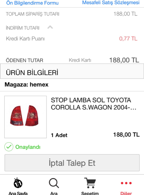

Aracımın Sol arka stop camı kırılmış yetkili servis harici bulamadım. sizin önereceğiniz orj. -  (yan sanayi veya çıkma parça'da olur) bulabileceğim yedek parçacı veya çıkmacıcıların bilgilerini paylaşırsanız sevinirim.

Internet'ten çıkmacılar var fakat araç sw olduğu için servis harici bulamazsın diyorlar.

İnternette buldum ve satın aldım kısmetse yarın servise ulaşacak olumlu veya olumsuz bilgi paylaşacağım.
