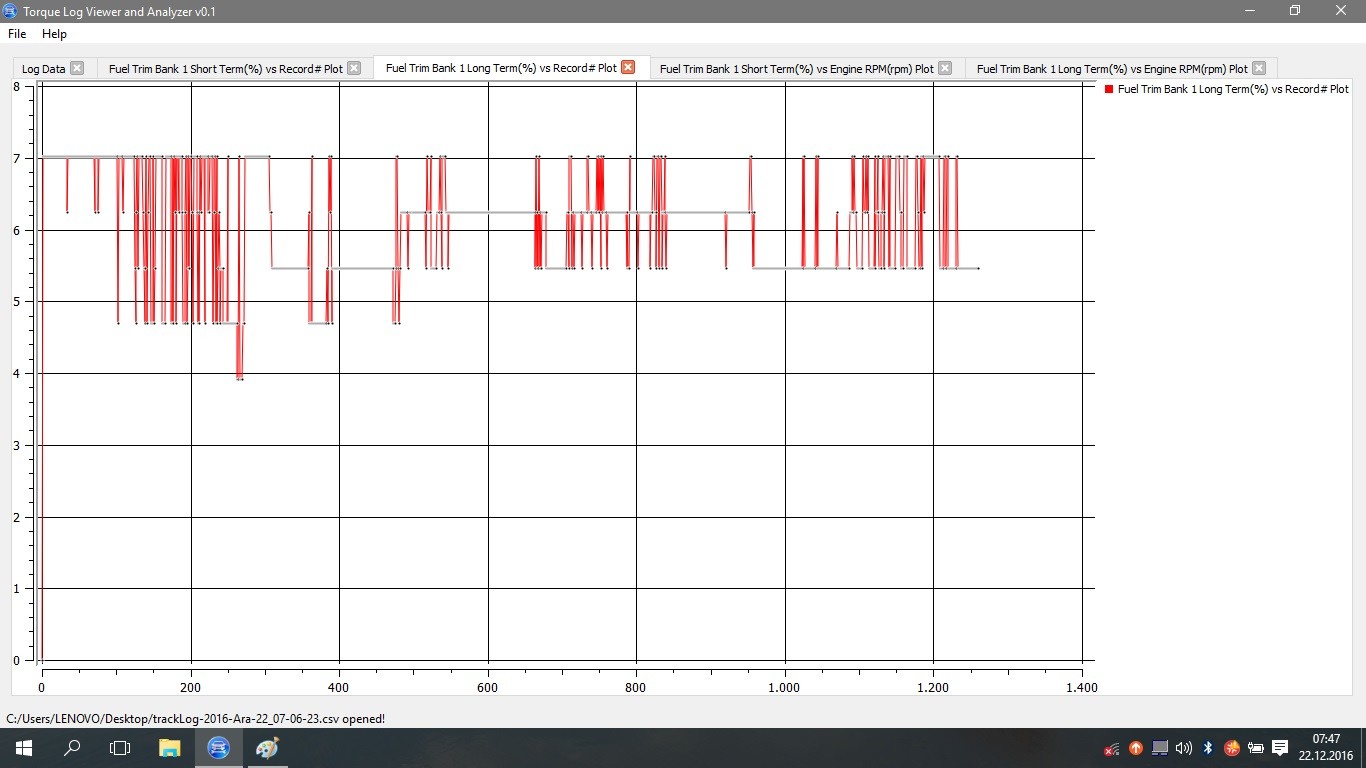

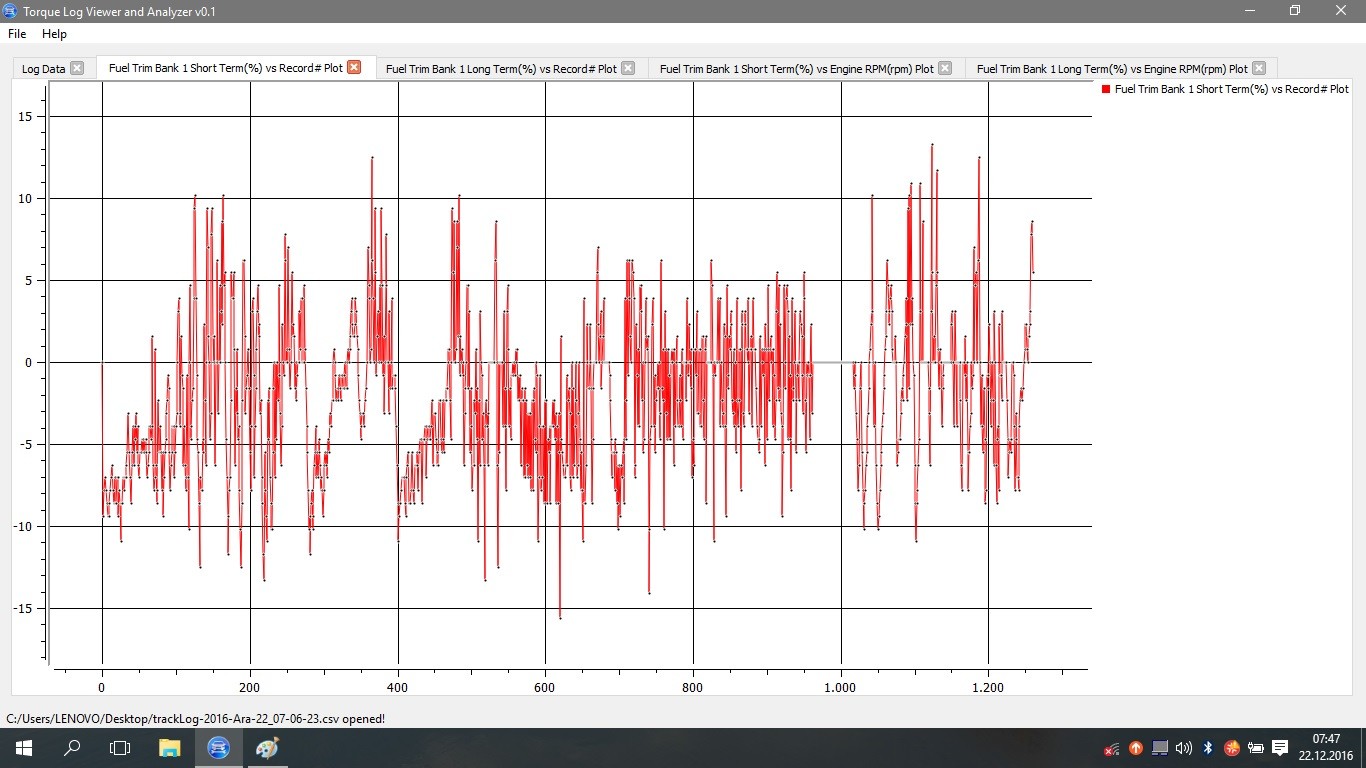

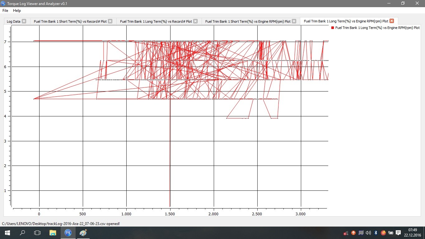

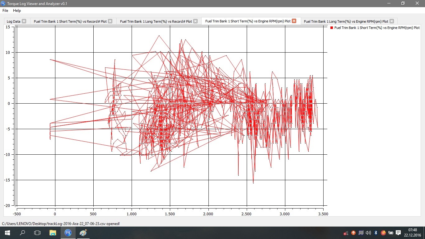

Herkese Merhaba,
Aracım 2004 avensis 1.6 16v benzin + lpg. Aracın negatif kutup başını sökmeden önce lpg tank vanasını kapatıp sistem içerisindeki lpg bitene kadar arabayı çalıştırdım. Lpg bitince sistemi düğmeden kapattım. Negatif kutup başını yaklaşık 3 saat kadar sökülü bırakıp sonra taktım. ekran görüntüleri benzine aittir. Yorumlarınızı bekliyorum. Teşekkürler.
ecu resetlenmemiş gibi değerleriniz benzinde bu kadar sapmaz genelde. hiç lpg almadan 1nhafta falan kullanın sonra:
araç en az 10 dk ısındıktan sonra kapıda başlayıp buraya ekleyin
