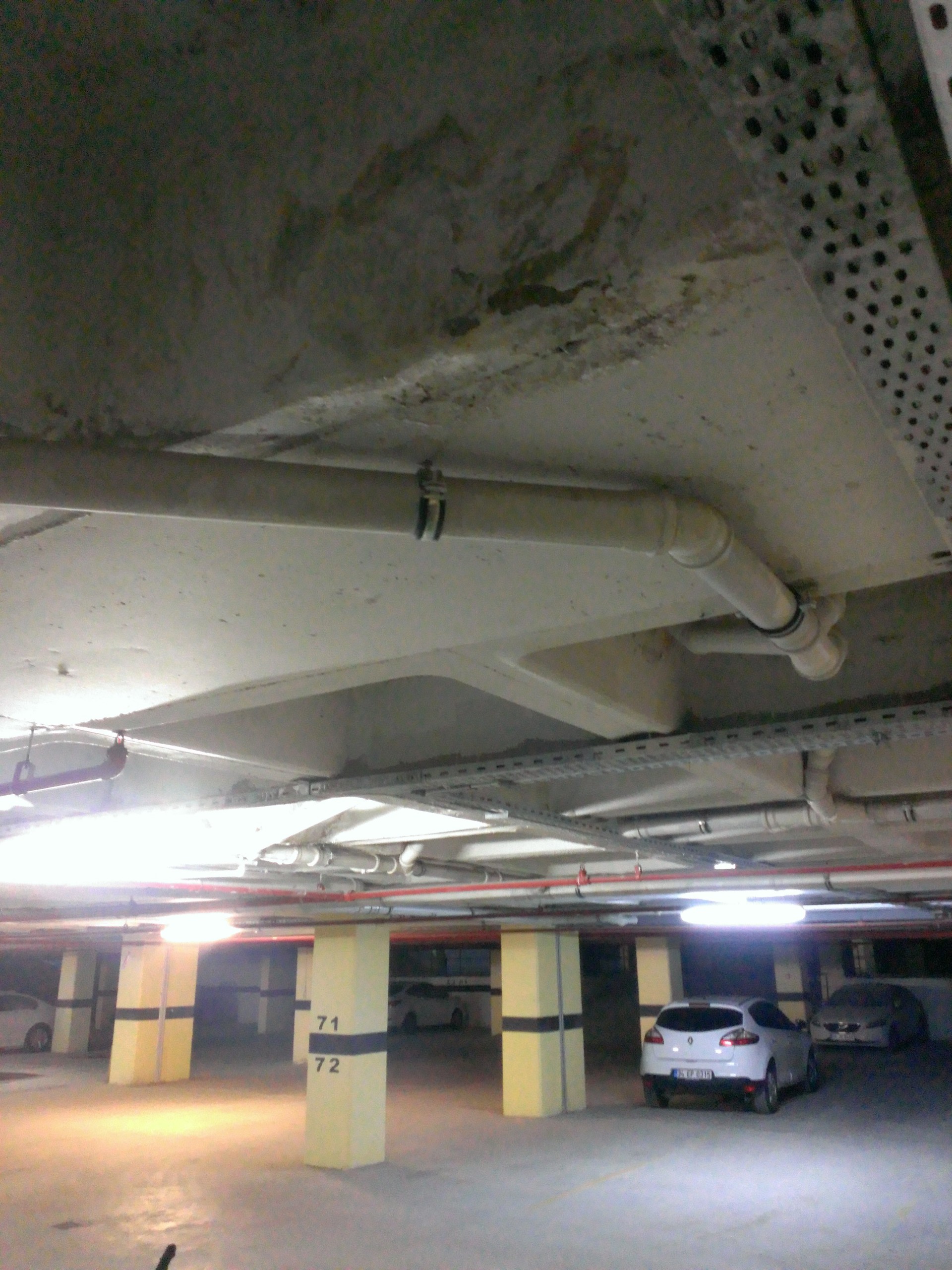

Aşağıda fotoğrafını gördüğünüz tavan için çözüm ne olabilir? Tavanı cebimden yaptırıp, yönetime şarj etmeyi düşünüyorum. Dikkate almazlar ise icra yolu ile tahsil etmek gibi bir niyetim var.
Not : Tavanın üstünde Bahçe bulunmaktadır. Yazın otopark yerimin tavanı genel olarak kurudur. Yağışlar başladığında su damlamaları ortaya çıkmaktadır.

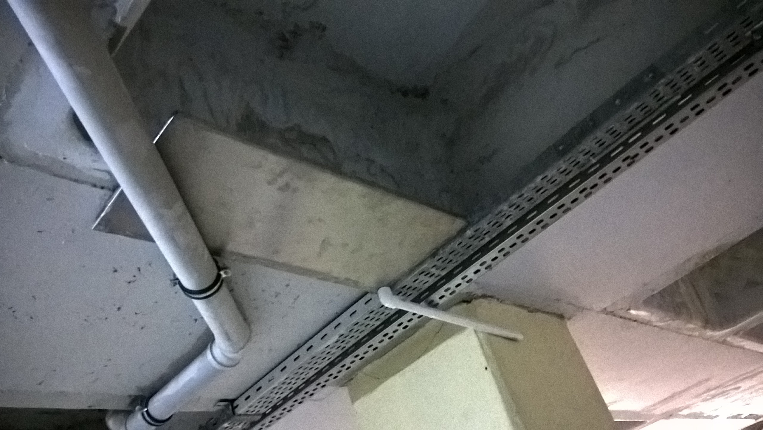

Bazı su akan yerlerde yıllar önce aşağıdaki fotoğraftaki çözüm üretilmiş. Bunu dahi yönetim paramız yok diye yaptırmaktan kaçınıyor. Aslında uğraşmak istemiyor.

O çözüm şu an için yapılabilecek en ideal çözüm. :tamam:

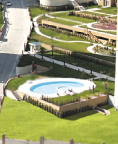

Bahçe aşağıdaki fotoğraftaki gibi ve tamamı ile altında otopark mevcut. Belki 10-15 park yerinde bu sorun mevcut. Artık bir şekilde yaptırıp, kökten çözüm üretip, yönetime şarj edeceğim.

Beton üstündeki izolasyonda sıkıntı var muhtemelen. Çok masraflı bir iş, lokal olarak çözülme işide zor, çünkü bu kadar geniş bir yerde suyun nereden izolasyon altına kaçtığını zor tespit ederler. O fotosunu verdiğiniz şekilde yapılan çözümden ideali yok. Su izolasyonu işleri pis işlerdir :olu: Geçmiş olsun. Bildiğim kadarı ile bodrum ve çatı ortak giderlerden karşılanması gerekir.

Bence fotorafta görünen basit ama uygun drenaj tepsisi ve pimaş boru fazlasıyla iş görür.

En temizi ve kolayı 2. Resimdeki gibi bi uygulama.

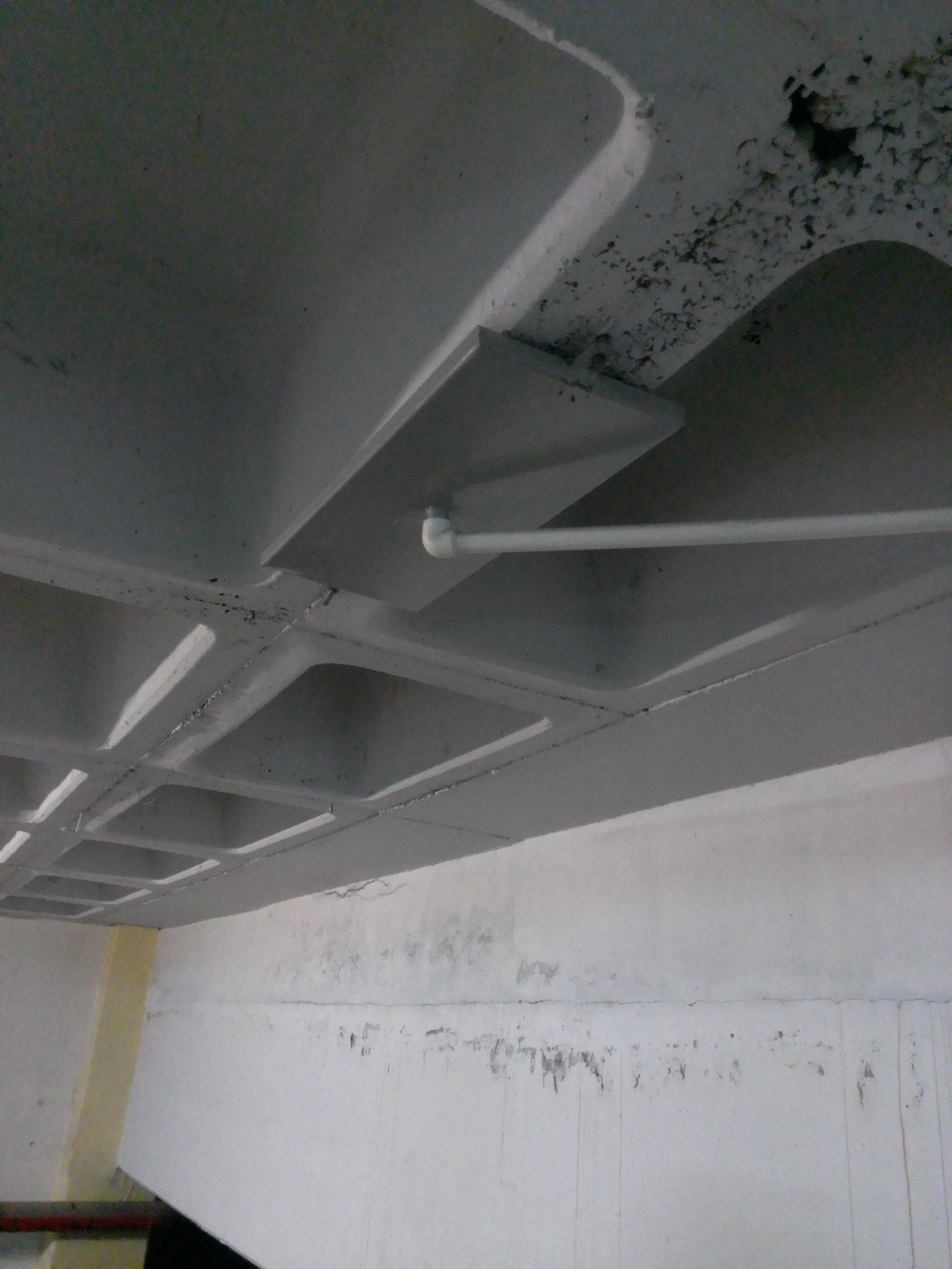

şimdilik aşağıdaki fotoğrafta görebileceğiniz gibi teknik personelimiz tarafından tepsi takılarak çözüm üretildi.

gecmıs olsun en hızlı ve ucuz yontem buydu. umarım tekrarlamaz aynı sıkayetınız.
